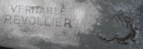

Je cherche à dater une petite faucille de gaucher, appartenant à ma belle-soeur (née au milieu du XXème siècle),
et qu'elle tient de son grand-père... qui dit-elle, n'était pas gaucher... Il la tenait donc peut-être d'un parent plus éloigné.
Cherchant sur Internet, j'ai trouvé une description sur un autre forum qui correspond pour la partie que je reproduis ci-dessous
à ce que je pourrais écrire sur cette faucille :

Concernant la faucille de ma belle-soeur, le poinçon est effectivement apposé sur la partie inférieure de l'outil,
mais je n'ai pas du tout l'impression que ce soit une faucille de droitier inversée, rebattue pour un gaucher.
Il me semble qu'elle est bien d'origine une faucille de gaucher, et que le poinçon (deux gerbes imbriquées)
et la marque "Véritable Revollier" ont été dès la fabrication apposés sur la partie inférieure de l'outil.

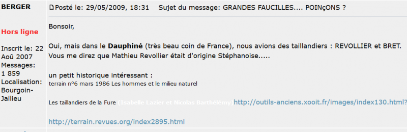

Les taillandiers de La FURE :
http://terrain.revues.org/2895

Oui, la seconde citation de mon premier message provient de cet article sur les "taiilandiers de la Fure".
J'ai fait une recherche sur "Revollier" dans l'ensemble du texte, mais, je n'ai pas trouvé d'autre indication de date concernant Revollier.

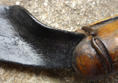

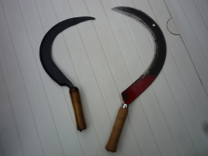

Ah bon ? Du coup, j'envoie des photos pour mieux comprendre.

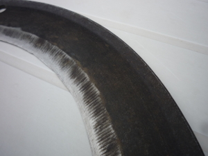

J'ai une faucille assez récente, que j'utilise en coupant de la droite vers la gauche en tenant la brassée de la main gauche (je suis droitier). Le bord relevé (plus épais) de l'extérieur de la faucille (à droite) est sur le dessus, et l'affûtage (bord interne, côté gauche de la faucille) est aussi sur le dessus (la face inférieure de la faucille étant plane).
La petite faucille dont je parle est à l'inverse : Le bord relevé (plus épais) de l'extérieur de la faucille (à gauche) est sur le dessus, et l'affûtage (bord interne, côté droit de la faucille) est aussi sur le dessus (la face inférieure de la faucille étant plane).
Ces deux faucilles pourraient donc toutes les deux être indifféremment utilisées par un gaucher ou par un droitier, selon son inspiration ou ses habitudes personnelles ?

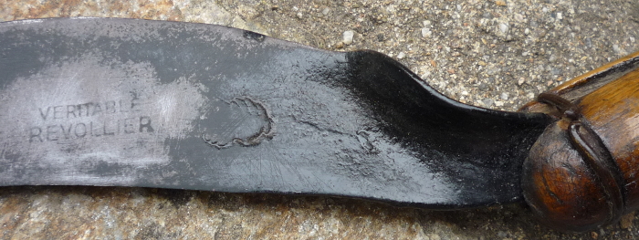

C'est la première faucille que je vois avec cette particularité propre aux volants permettant un effort moindre au niveau du poignet.

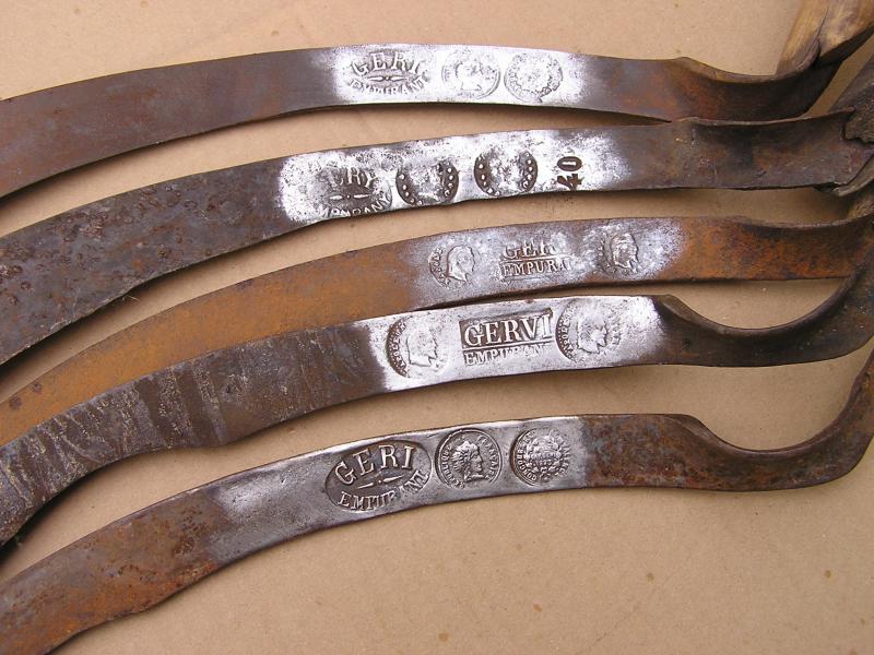

Ne manque plus qu'une photo gros plan au niveau de la virole
montrant à la fois le marquage et le logement de l'index
comme ici sur des volants de grande taille avec nervure renfort dessous ,
alors que celle des faux est dessus, d'où la confusion classique droitier / gaucher .
DESOLE , je n'ai ni REVOLLIER ni REVEX :

Merci DETOUTPARTOUT,
Donc, cette particularité, lame tordue, relevée près du manche, dont je n'avais pas compris l'utilité, est faite pour placer l'index, et permettre un emploi plus facile de l'outil... et du coup, cette petite faucille est bien une faucille de droitier... ce qui fait que le marquage est bien sur le dessus, toujours visible par l'utilisateur... et la nervure renfort est dessous, contrairement à ma faucille plus récente.
Ça résout déjà pas mal de questions !
Une petite question technique : pourquoi les faux et certaines faucilles ont-elles la nervure renfort dessus... alors que les volants et d'autres faucilles ont la nervure renfort dessous ?

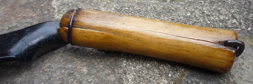

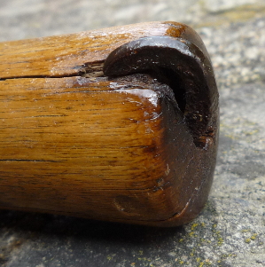

Voici les photos complémentaires :
Avec aussi le manche (12 cm) et la fixation recourbée à l'arrière du manche :
