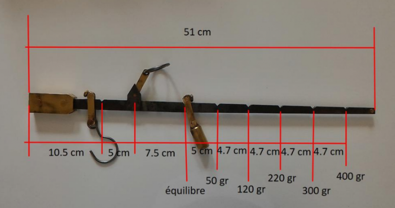

Bonjour à tous.
Je suis nouveau sur ce forum, et je me suis inscrit car j'ai un souci d'identification d'une balance romaine acquise dans une brocante il y a quelques temps déjà...
Je joins la photo car je ne sais pas à quoi elle peut bien servir, et personne n'a pu venir à mon secours...
J'attends vos retours avec impatience, merci à tous.

Il paraîtrait que celle-ci servait à "peser" différentes pièces de fabrication en petite série grâce aux encoches étalonnées correspondantes présentes sur le dessus du bras.
Je ne suis pas certain de l'authenticité de cette explication.
Bien à vous.
Messages: 11 339
MessagePosté le: 15/09/2017 19:38:59    Sujet du message: Mais quel est cet outil??? Répondre en citant
...il faudrait, peut-être, commencer par mesurer à quels poids correspondent les différentes encoches !?
On verrait, au moins, s'il s'agit d'une progression linéaire ou de poids sans relation entre eux ...

Voici la photo avec des cotes qui peuvent être utiles..

...bizarre, bizarre, ... selon les lois de la physique, à un même intervalle devrait correspondre un même poids Question
