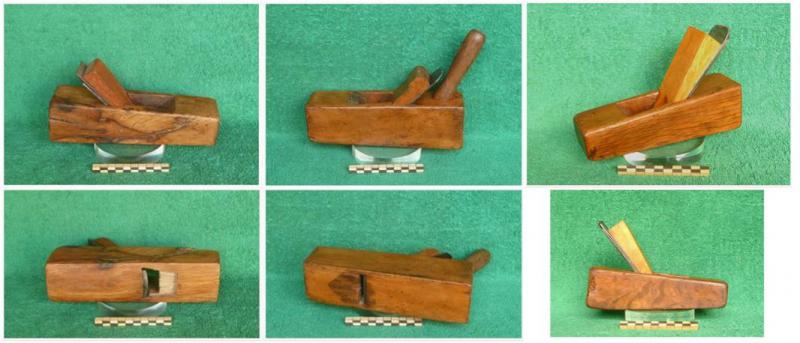

Posté le: 08/09/2017 23:44:30    Sujet du message: Rabot à queue
MICHEL66 a écrit:
Fût 228 x 51 mm, h: 52/65 mm
Fer 41 mm
Semelle 157 x 51 mm, convexe sur la largeur
Empreinte de l'index de l'utilisateur bien marquée sur le fût
Posté le: 09/09/2017 08:00:44    Sujet du message: Pour alimenter le fil
kikeli a écrit:
Tous ces rabots proviennent de chez moi, les Vosges. J'ai vu plusieurs fois des rabots à queue ordinaires comme le mien sur des VG.
Les vôtres sont superbes . Jean-Claude , le premier des tiens: Rabot de charron ? Et question de profane:
Pourquoi le coin au centre ? Pour que le contre-fer appuie plus en bas ?...

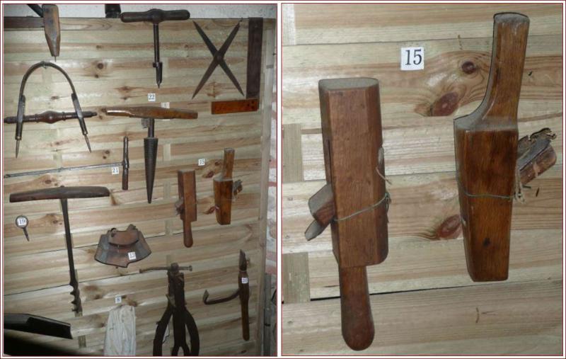

Posté le: 09/09/2017 08:25:30    Sujet du message: Pour alimenter le fil
Rico62 a écrit:
au delà de l'aspect esthétique indéniable   Okay
je ne vois pas l’intérêt au niveau ergonomique de ce manche et vous  Question
Pour mon rabot à queue ce serait un rabot de tonnelier, le même vu au Musée Vin Vignes & Traditions à Banyls del Aspres (66)
  http://www.forum-outils-anciens.com/t3319-Musee-Vin-Vignes-Traditions.htm
Par contre ce que je ne sais pas c'est si cette caractéristique du fût très plongeant est due à la forme originelle, à une forte usure de la semelle, ou à un peu des deux ?
J'ai trouvé plusieurs fois, souvent avec d'autres rabots de tonnelier, des rabots qui ont cette particularité, mais certains  réparés avec une grenouille, donc ils possédaient une une forte usure.
Reste la question étaient-il plus ou moins plongeant neufs ?
  http://vieux-outils-art-populaire.blogspot.fr/2013/11/rabots-speciaux_1.htm…

MessagePosté le: 09/09/2017 14:23:55    Sujet du message: Rabot à queue - rabot de tonnelier ? Répondre en citant
La taille des lumières voue ces rabots à des travaux grossiers que je ne situe pas chez le tonnelier .
Je n'ai pas souvenir d'avoir rencontré ces rabots ainsi profilés dans les catalogues de fabrications industrielles ...
