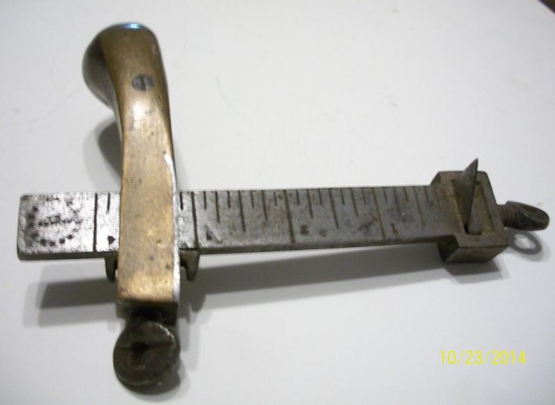

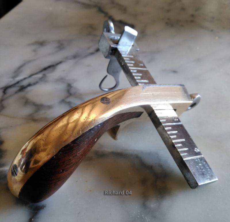

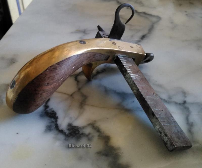

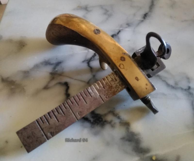

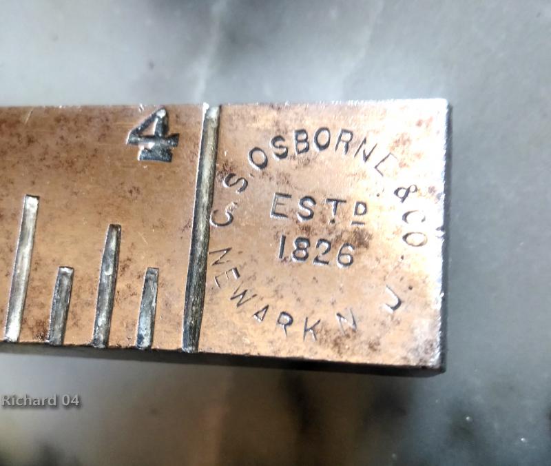

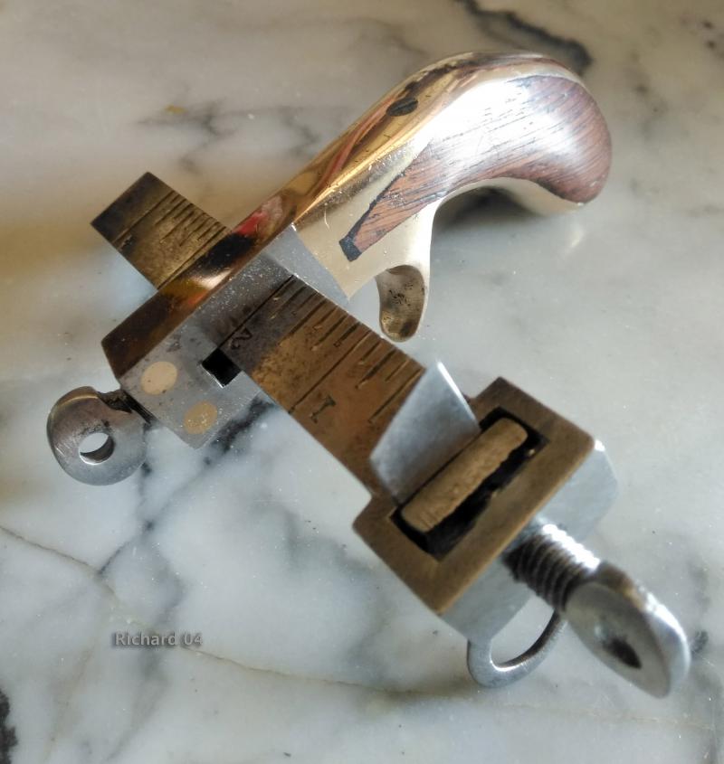

Voici ma dernière acquisition: Un coupe lanière Osborne & co
Avant
Aprés

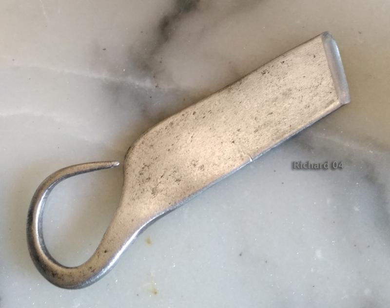

Découverte des marquages
Mon soucis, c'est le tranchant. Je l'ai remis comme sur le catalogue mais il ne sert plus a rien... a mon avis ce n'est pas le bon tranchant ou alors sa position m'échappe. je pense que la partie coupante devrait être sur le grand coté de la lame. pas comme ici:
autre question,si cette jolie lame  n'est pas d'origine d'où peut elle venir?

Je le trouve dans le catalogue n° 53 d'Osborne (pas de date trouvée) mais il n'est plus dans le catalogue n° 70 de 1947 et pas non plus dans le n° 11 de (1901?)
il serait donc d'avant 1947  Very Happy
plusieurs photo du net le montre avec la lame montée à l’envers comme je l'ai reçu. serait ce un modification pour couper par dessus la pièce de cuir ou l'utiliser comme rainette??

Je suis d'accord avec toi sur le fait que l'affûtage de cette lame n'est pas correct pour couper une bande de cuir.
La lame à l'envers, donc tranchant vers le bas, ainsi que cet affûtage particulier semble aller vers l'hypothèse du trusquin (plutôt que rainette). Le trusquin fait une incision, la rainette enlève de la matière.
Se faire une telle lame n'est pas très compliqué et donc à la portée de beaucoup de gens, avec peu de matériel. Il ne te reste plus qu'à usiner une lame avec un affûtage plus proche de l'initial et ainsi tu auras un outil polyvalent Okay

Le couteau Osborne est équipé d'une lame affûtée verticalement, un peu comme une lame de rasoir. On l'utilise en tirant, le taillant doit être vers l'arrière, vers la main, alors que le couteau mécanique s'utilise en poussant.

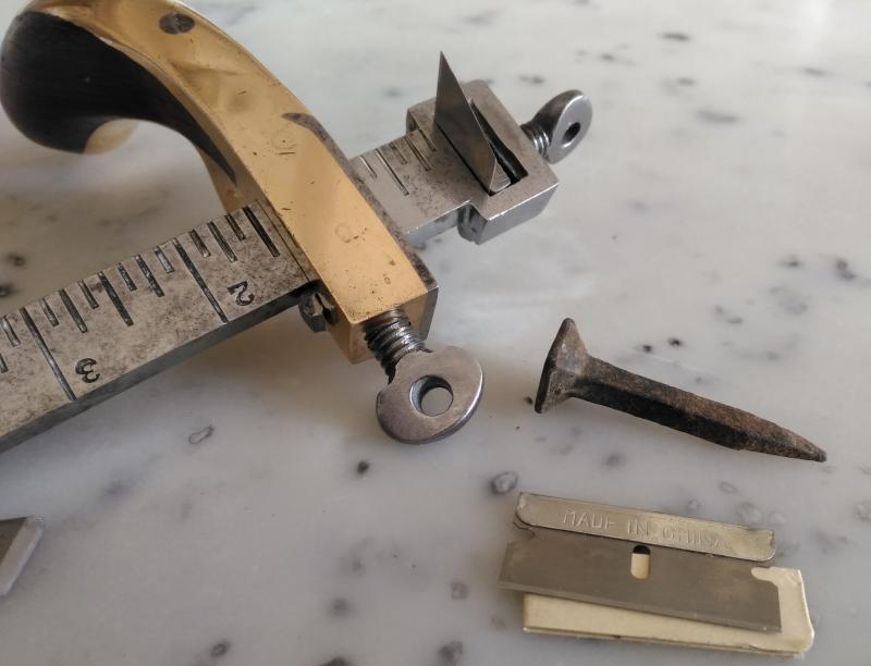

++++ Exact à 100%, j'en ai un. Il faut également 2 cales avec butée, 1 pour la lame et 1 pour le coulissant gradué qui me semble être manquant ici?
D'ailleurs les lames (qui sont proches de l'aspect d'une lame de cutter, voir si un morceau de ces dernières peut dépanner?) se trouvent toujours et la version "moderne" également:

Merci Jade, je n'avais pas vu pour la cale. donc a faire en plus de la lame car des lames d'origine ça se trouve mais entre le prix de la lame et les frais de port  Shocked  ... pour la lame de cutter c'est ce qu'il a en ce moment  Very Happy  (et qui ressemble a celle d'Osborne)
Ps: cette cale a une forme de L, il me semble comme celle de la lame mais en plus étroit...
Inscrit le: 17 Jan 2014
Messages: 760
MessagePosté le: 19/09/2017 02:39:09    Sujet du message: Draw Gauges Osborne Répondre en citant
plutôt une forme de U en fait, à insérer avant la règle graduée, j'avais cette image du net pour référence, la mienne est également perdue (comme sur pas mal de modèles)... A refaire un jour dans un morceau d'acier...

Et le re voila avec une cale et une lame adaptée, le clou et la lame de cutter sont les matières premières utilisées.
