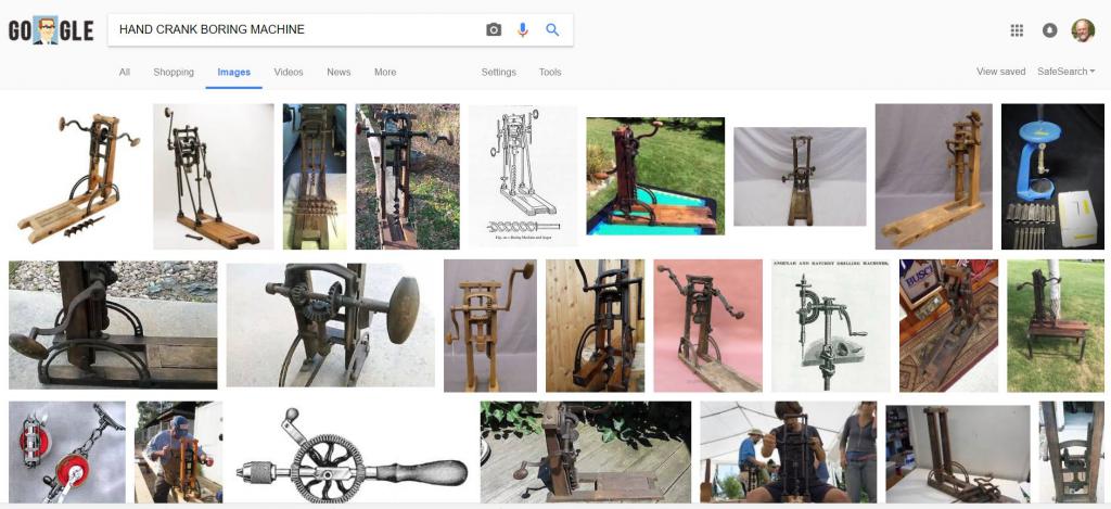

Perceuse de charpentier, plus souvent d'une origine des État Unis...
Recherches-toi Google par 'vintage wood boring machine' ou 'hand crank boring machine'

Merci Bob!
La première fois que j'en ai vu c'est sur le site Pinterest.
Je sais qu'on peut en trouver aux USA...je cherche toujours la bonne affaire qui ne me ruinera pas...en frais d'envoi et de douanes!! Mr. Green
