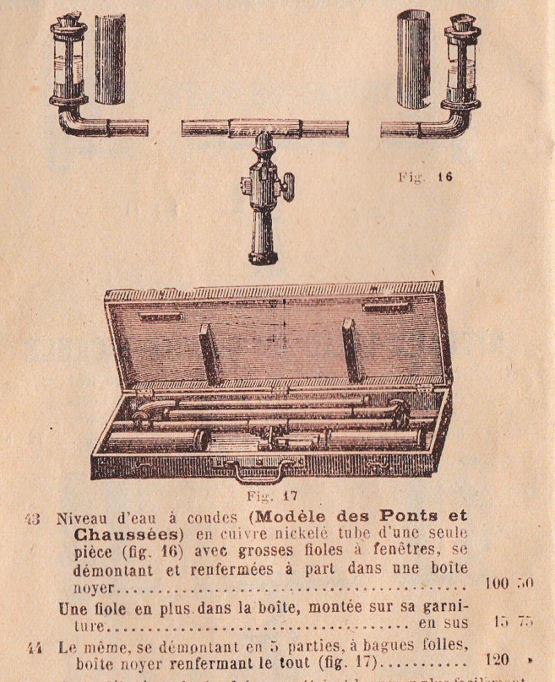

Je cherche à identifier l'objet dont vous verrez ci-jointe, la photo. Il s'agit d'un ensemble qui était destiné à " traiter le lait ". Il est en laiton, composé de plusieurs éléments, complet dans un coffret en bois de 60 cm sur 19,5 cm, avec un petit stock de commandes de fiches vierges, "Le bon lait, Lyon". C'est signé Bénévolo, constructeur d'instruments de précision à Lyon, 22, passage Hôtel Dieu. Bénévolo resta à cette adresse jusqu'en 1889. Donc, cet objet remonte à 1889 ou avant. S'agit t-il d'un ensemble, comme on me l'a suggéré, pour analyser la crème du lait ?

système GERBER. centrifugeuse .acide. tubes a essais et lait bien sur

j'aurais penser instrument de géomètre Rolling Eyes

... et tu aurais eu raison, Rico62 :
...on pourrait, bien sur, remplir les fioles avec du lait, mais la précision de la lecture risque de s'en trouver affectée ! Wink

Merci beaucoup pour vos éclaircissements. Je m'étais focalisé sur le lait car il y avait ces fameuses fiches sur le lait de Lyon qui figuraient dans cette boîte. Comme le concepteur était de Lyon, le lien semblait tout établi. J'avais tout faux. Merci beaucoup à spaa pour son croquis. Du même coup, comme les coudes me semblent absents, je ne pense pas que cet instrument soit complet. Mais là n'est pas l'essentiel. C'est son histoire qui m'intéresse. Merci encore et bonne soirée.

... tttttttttt, il est complet Gaulier !
Les boules à l'extrémité des 2 tubes supérieurs (dans le coffret) tiennent lieu de coudes et les fioles se vissent directement dans le pas de vis qui s'y trouve !

http://le.compendium.pagesperso-orange.fr/niveau_d_eau_d_arpentage.htm

avec l image c étais quant même plus facile Jean Paul
