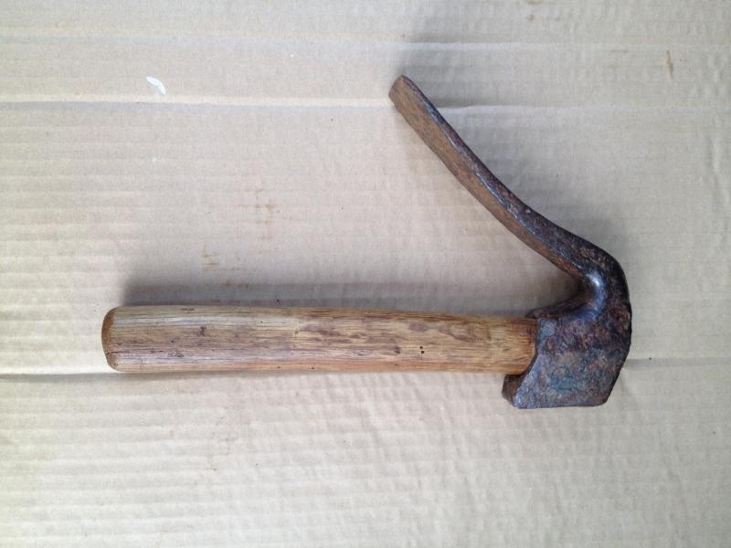

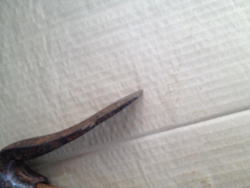

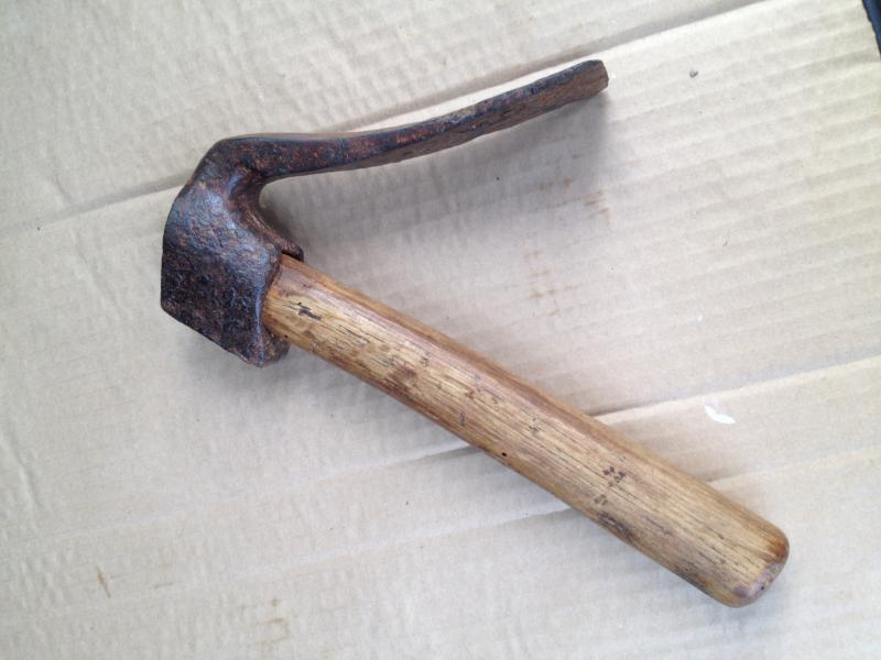

Voici une herminette un peu particulière par la courbure inversée de son fer et par l'affutage au dessus et non en dessous du fer comme la plupart des herminettes.
Avec un tel affutage, je ne vois pas bien comment on pouvait s'en servir et faire des copeaux.
Avez vous une idée ?
De quelle époque cette herminette trouvée apparemment en pleine terre ?
A noter qu'elle a été bien nettoyé, fortement oxydée, et qu'elle n'avait plus son manche.
Je ne donne pas mon idée sur l'identification et l'âge de cette herminette pour laisser libre cours aux vôtres

MessagePosté le: 28/08/2017 19:58:14    Sujet du message: Herminette particulière : houe ou ascia ? Répondre en citant
https://fr.wikipedia.org/wiki/Ascia_(outil)
y sont fous ces romains! Wink
Messages: 736
MessagePosté le: 28/08/2017 21:01:15    Sujet du message: Herminette particulière : houe ou ascia ? Répondre en citant
L’hypothèse de l'ascia est séduisante mais il manque le talon Sad
Mais si tel est le cas, en 2000 ans elle a eu le temps d'être bricolée au niveau de son angle et de son affutage .... et transformée en outil aratoire
Messages: 5 024
MessagePosté le: 28/08/2017 21:36:47    Sujet du message: Herminette particulière : houe ou ascia ? Répondre en citant
ou a telle était trouver  Question
Messages: 9 690
MessagePosté le: 28/08/2017 22:31:53    Sujet du message: Herminette particulière : houe ou ascia ? Répondre en citant
On ne sait pas, le revendeur n'a pas pris la précaution de le demander au vendeur qui était peut-être le découvreur.

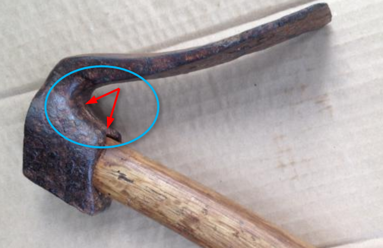

MessagePosté le: 28/08/2017 22:33:43    Sujet du message: Herminette particulière : houe ou ascia ? Répondre en citant
Elle est peut-être tordue ou déformée?

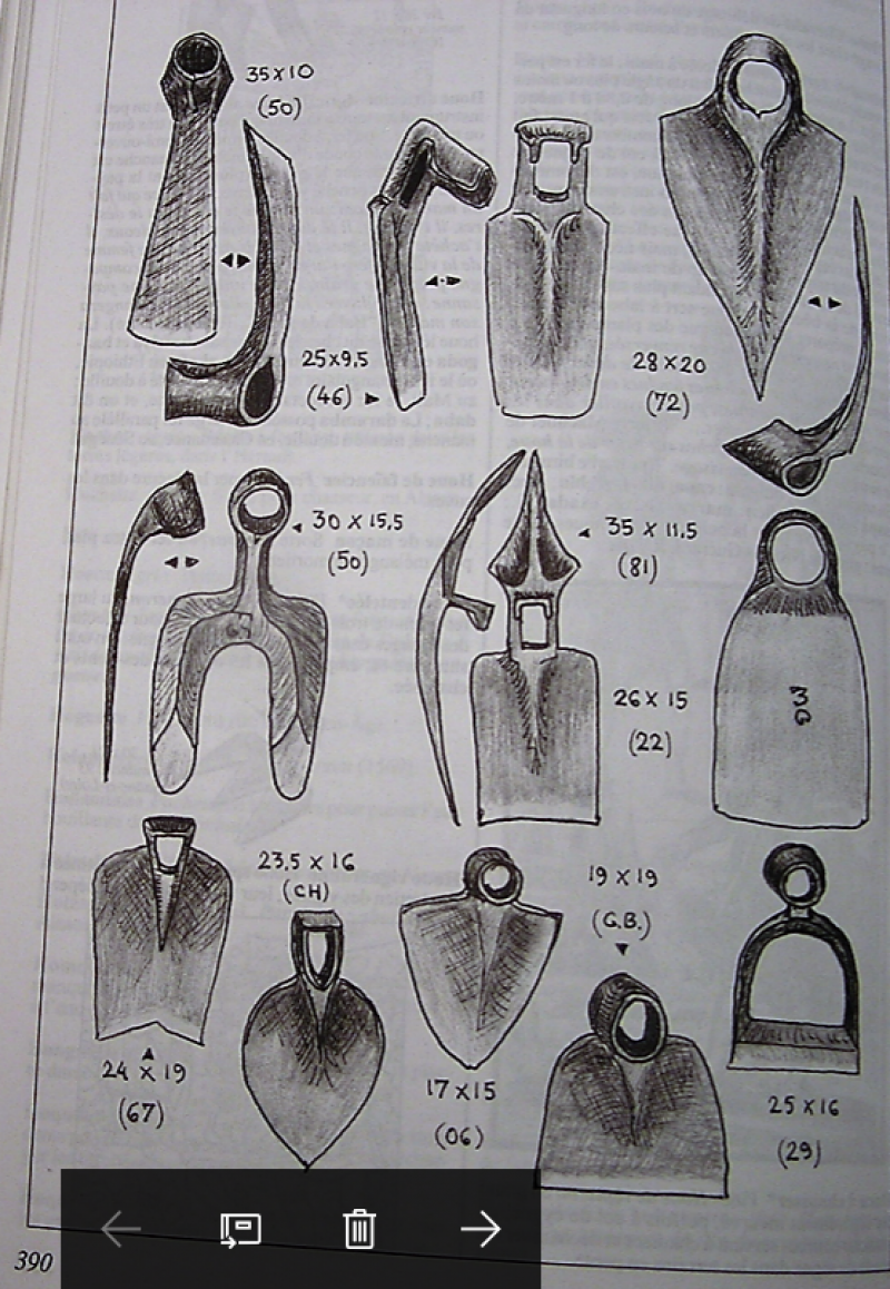

MessagePosté le: 28/08/2017 23:05:55    Sujet du message: Herminette particulière : houe ou ascia ? Répondre en citant
JEF a écrit:
Voici une herminette un peu particulière par la courbure inversée de son fer et par l'affûtage au dessus
Avec un tel affutage, je ne vois pas bien comment on pouvait s'en servir et faire des copeaux .
Plusieurs , même ,

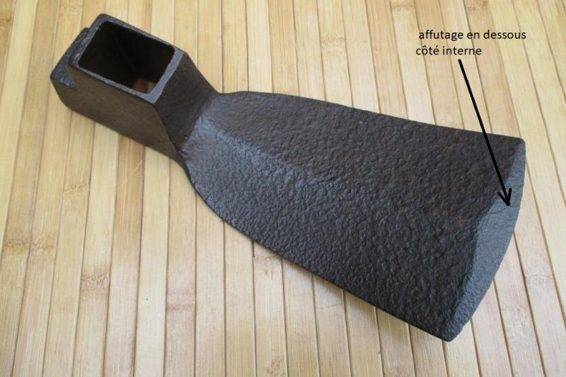

La première : l'angle d'affûtage des herminettes , jamais rencontré par dessous , spécialité lorraine ?
La deuxième : accessoirement , l'herminette produit des éclats , pas des copeaux .
La troisième : sa déformation est anti-fonctionnelle comme herminette .

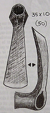

La quatrième : ceci est une houe , douille à bords rabattus non jointifs ;
en accord avec Daniel BOUCARD : angle supérieur gauche de la page 390.

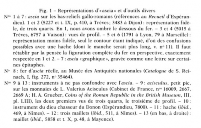

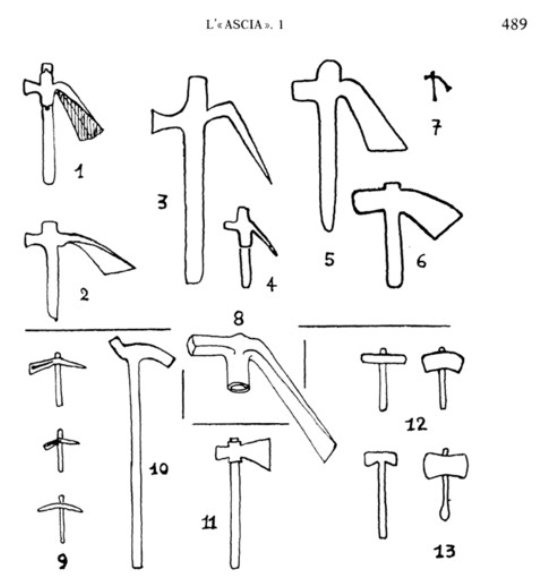

L'ascia comporte TOUJOURS une tête marteau
(pas la houe de Daniel BOUCARD page 39 copie de l'outil en référence ) :
in Paul Marie DUVAL :
1 :Je n'ai pas compris ton argumentation "affûtage" ...
Ni ascia , ni herminette : houe de fabrication grossière martyrisée , voilà mon idée .

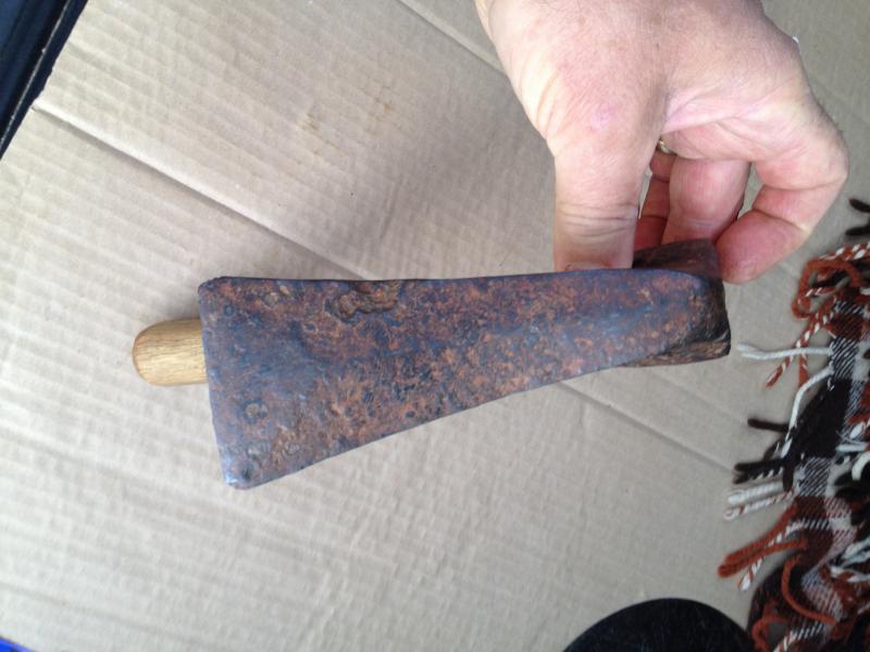

MessagePosté le: 29/08/2017 22:12:19    Sujet du message: Herminette particulière : houe ou ascia ? Répondre en citant
La largeur du fer est faible pour une houe, outil qui sert à peler le couvert végétal avant mise en culture. C'est du moins ce à quoi sert la houe dans mon jardin.
Si la tête de marteau signe l'ascia, alors oui l'argument est important. Mais je ne voit pas son utilité.  Embarassed

MessagePosté le: 29/08/2017 23:16:25    Sujet du message: Herminette particulière : houe ou ascia ? Répondre en citant
La page 390 :
Sa houe : 35 sa longueur en cm. , 10 sa largeur en cm. , (50) le département d'origine ,
et RELIRE Paul-Marie DUVAL in : TYPOLOGIE DE L'ASCIA , HERMINETTE MARTEAU :
http://www.persee.fr/doc/efr_0000-0000_1989_ant_116_1_3685

MessagePosté le: 30/08/2017 09:42:16    Sujet du message: Herminette particulière : houe ou ascia ? Répondre en citant

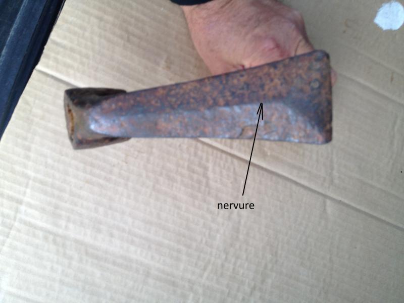

Le côté tranchant est d'origine....voir zone triangulaire sur cette photo
Il n'y a pas de marteau, mais le dos à servi visiblement à taper....dommage, pas fait de photo.....on ne frappe pas avec le dos quand on se sert d'une houe
On ne peut pas parler de douille fendue, mais juste un problème de forgeage car l’œil est bien traversant dans la masse.
Etant donné l'importance de la nervure en partie supérieure, je doute fort que cet outil ait été déformé. c'est plutôt sa courbure initiale.
si ce n'est pas une ascia, peut-être une utilisation pour tailler la pierre....d'où les traces de frappe au dos

Cette nervure, me fait penser à la forme (la section) des coutres, en losange pour une meilleur rigidité sans excès de poids.
