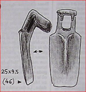

MessagePosté le: 02/09/2017 14:22:25    Sujet du message: Identification sorte d'herminette Répondre en citant
Sur un autre dossier tu nous dis   http://www.forum-outils-anciens.com/p129278.htm
isis a écrit:
Si je peux me permettre, en lisant votre débat sur l'identification de cet outil, très instructif au passage, je viens de voir sur la publication de DETOUTPARTOUT extraite de Daniel Boucard, un dessin qui correspondrait à l'outil que j'ai présenté l'autre fois (celui du milieu en haut n°46).
Je vous mets le lien : http://www.forum-outils-anciens.com/t12168-Identification-sorte-d-herminett…
Par contre la mienne est plus étroite que celle présenté dans son livre et plus évasée...
Qu'en pensez vous ???
Ce que j'en pense : que cette image du D.B. confirme l'identification de houe faite par: Rico62, jacqumul, Billman et moi-même.
Je rajouterai que dans le sud les outils agraire ont le plus souvent un œil rectangulaire, ce qui et plutôt rare ailleurs dans l’hexagone pour cette catégorie d'outil.
En Catalogne où je réside ils sont quasiment tous ainsi construits mais sans la "casquette" présente sur ton exemplaire, peut être une particularité de l'Ariège et de la Haute-Garonne ?
