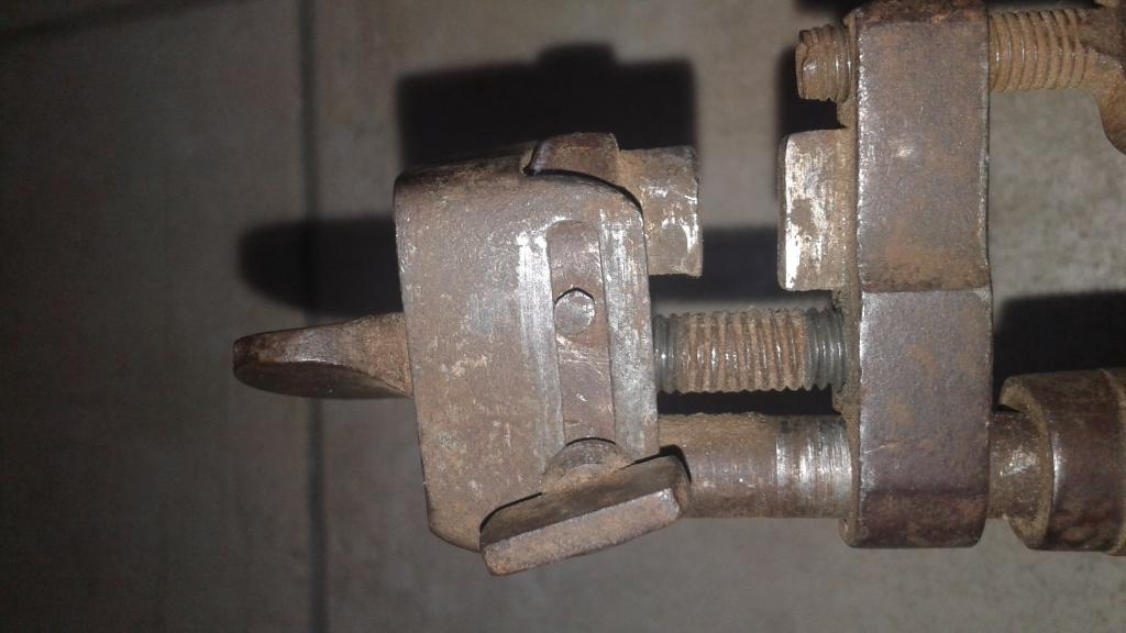

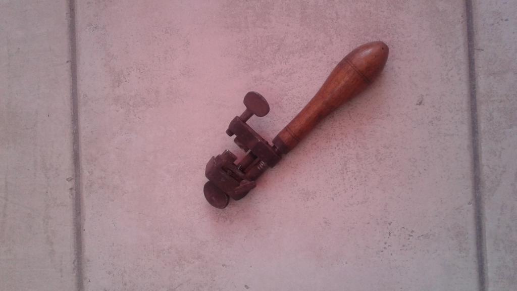

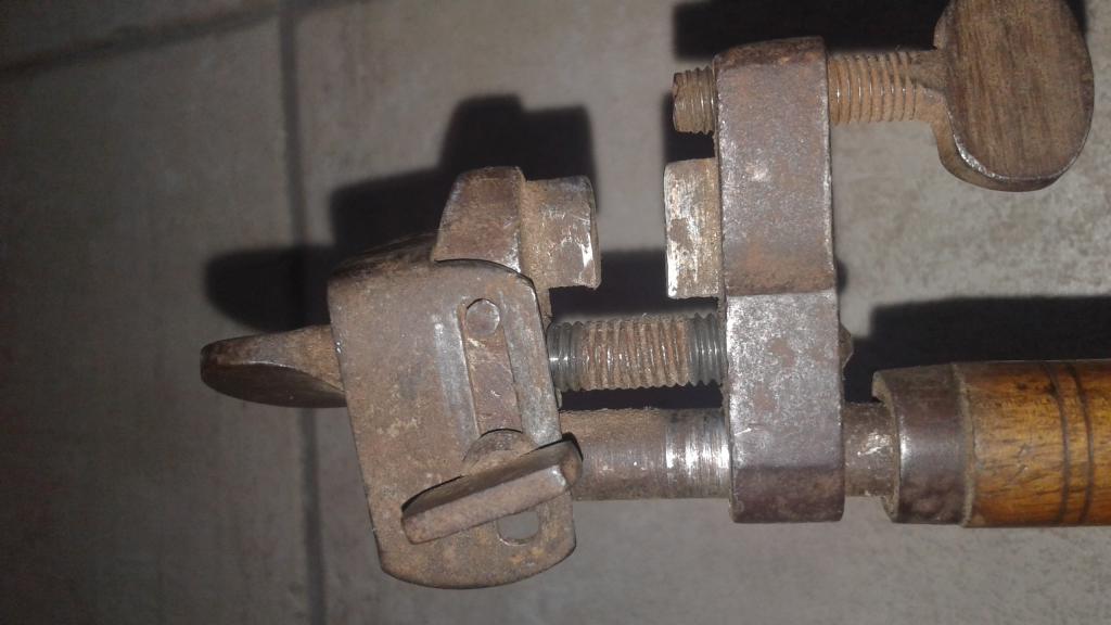

Nouveau venu sur ce site, j'avoue que mon inscription est uniquement liée à ma curiosité (j'espère que vous me pardonnerez) mais en faisant du nettoyage dans l'atelier familial, je suis tombé sur un outil dont je n'arrive pas à trouver l'usage, j'espère que vous pourrez m'apporter une réponse, ou à défaut, que cela vous donnera l'occasion de faire fonctionner vos cellules grises  Wink
Voilà donc l'outil:
La poignée en bois fait la taille d'une main, ça faisait partie d'un lot d'outil de menuiserie, donc, j'imagine que c'est lié mais c'est pas 100% garanti  Question
Si vous avez des questions, n'hésitez pas même si je suis pas sûr de pouvoir y répondre  Embarassed

on voit trois "réglages" par boulon à oreilles. mais y a t il des parties tranchantes ?
Le réglage perpendiculaire au manche décale t il les deux "lames" l'une par rapport à l'autre ?

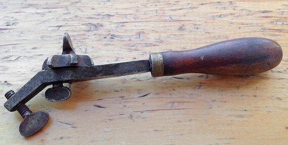

Il me semble un sorte de clef reglable à avoyer les grand scies à ruban ou circulaire....
à ce genre...

MessagePosté le: 21/08/2017 20:20:44    Sujet du message: Outil inconnu Répondre en citant
Alors, de ce que je vois, l'outil n'a pas de partie tranchante, ou alors, elle serait sacrément émoussée  Laughing
La pince à avoyer est une piste que je vais creuser (j'avoue que je vois pas bien comment ça pourrait s'utiliser mais bon  Embarassed ).

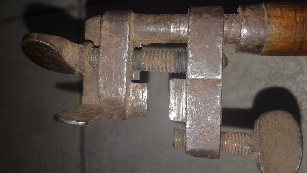

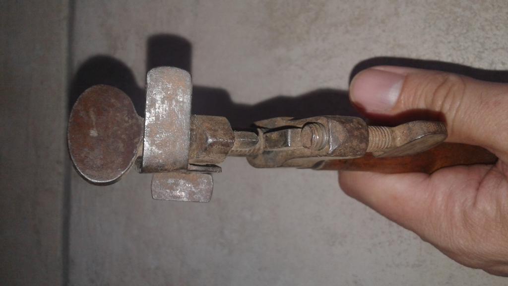

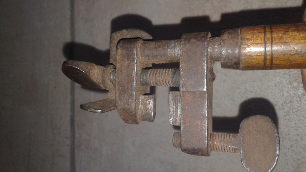

J'ai fais d'autre photos si ça peut vous aider:
vala, j'espère que ça va vous éclairer  Wink

le papillon du bout pour l épaisseur de lame celui du bas pour la voie que l on veux donner a la lame

Mais à quoi servait la partie mobile sur la "tête", la pièce métallique pliée à l'équerre?
Pis bon, la plage de réglage de l'épaisseur est tout de même bien large pour une lame de scie... A moins que ce soit un outil converti?
