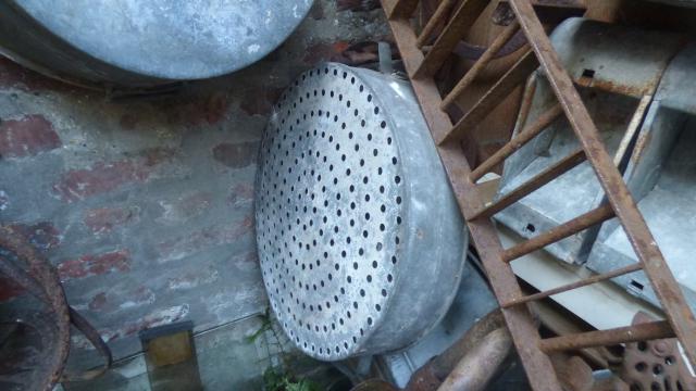

Bonjour à toutes & à tous,
Pouvez-vous identifier cet objet, genre de tamis, désolé si c'est facile, je n'ai pas trouvé
Ø environ 35cm, trous : 0,8cm - un épaulement à mis hauteur, il doit sans doute s'emboiter dans ... ?
merci !

Moule à fromage, faisselle ?
Posts: 7,953
PostPosted: 17/08/2017 22:34:03    Post subject: tamis à cendre de bois pour la lessive Reply with quote
Ni le zinc, ni les percements de 8 mm ne conviennent pour une faisselle.
Plutôt un égouttoir, pour une lessive???

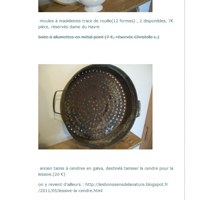

avec ton idée, j'ai trouvé ça sur un site de vente :

et si l'égouttoir de lessive ....servait à tamiser aussi les cendres ???
l'alcalinité des cendres en faisait un bon produit de décrassage....

PostPosted: 18/08/2017 13:15:14    Post subject: tamis à cendre de bois pour la lessive Reply with quote
Je supposerai volontiers qu'un linge (une sorte d'étamine)  soit interposé entre le zinc et les cendres pour en extraire par mise en solution, les sels de potasse, ceux qui sont efficaces pour la lessive.
Mais pourquoi pas un tamis pour extraire les bouts de charbon de bois qui subsistent dans les cendres. Car le carbone bien noir, ça ne permet pas de blanchir le linge!  Wink

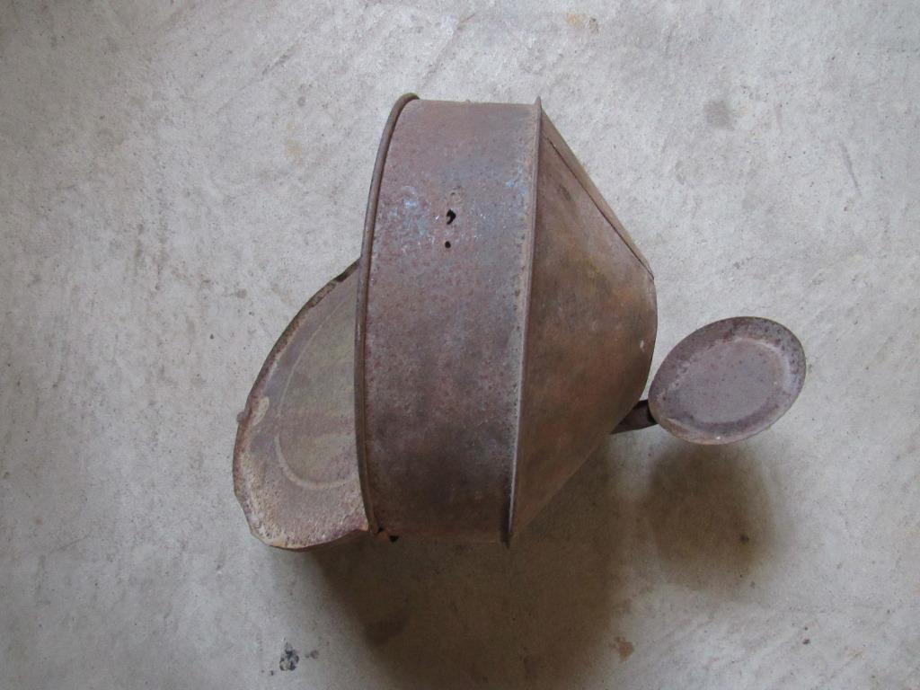

bonjour,
le crible à cendres, j'en ai un : on met les cendres d'un coté, on ferme et on récupère de l'autre coté des cendres sans morceaux, par une petit trappe.
Ensuite passer de l'eau bouillante sur les cendres a travers un linge, le tout sur notre objet ... ça parait être la bonne solution.

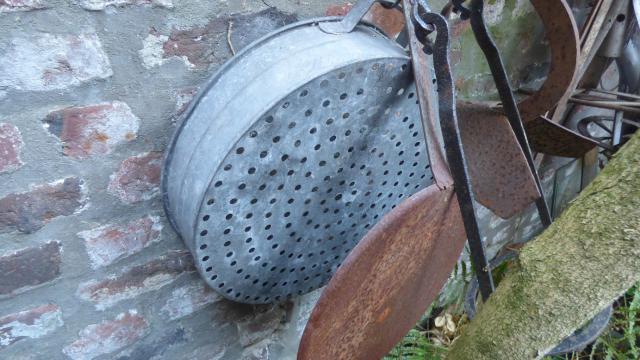

PostPosted: 24/08/2017 10:22:51    Post subject: dans le même style Reply with quote
[/url
[url=http://www.forum-outils-anciens.com/image/110/f/9/e/img_1855-52ea7ad.jpg.htm]
