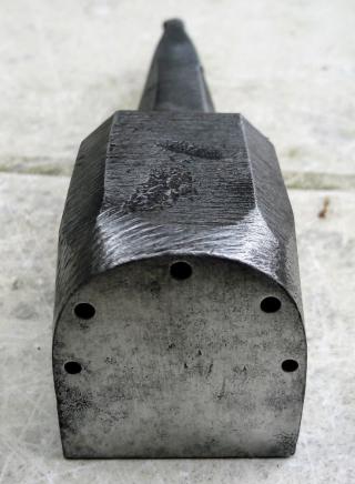

Bonsoir à tous,
Je sollicite votre expertise pour un tas que j'ai trouvé avec des outils de relieur. Pour moi c'est un tas de bijoutier, mais j'aimerai votre avis.
Dimensions : 10cm*3,6cm*3cm
En bas à droite
Détail de la table
Merci,
Damien

MessagePosté le: 07/08/2017 19:45:28    Sujet du message: Tas pour quel métier ? Répondre en citant
Je n'ai aucune expérience en 'tas' mais la photo fait vite penser à un talon de chaussure...
Messages: 809
MessagePosté le: 07/08/2017 19:50:14    Sujet du message: Tas pour quel métier ? Répondre en citant
Bonjour vacquie,
J'y ai pensé aussi, mais les dimensions ne me semblent pas coller avec cet usage. La table fait 3,6cm*3cm...
Messages: 9 603
MessagePosté le: 07/08/2017 19:57:59    Sujet du message: Tas pour quel métier ? Répondre en citant
Sa forme est comme les enclumettes de faucheur allemandes (dit dengelamboss), mais il me semble que c'est possible on a commencé avec un comme ébauche a fabriquer ce tas... Le trous me dit que c'est peut-être un tas de coutellier...
Messages: 5 481
MessagePosté le: 08/08/2017 09:00:45    Sujet du message: Tas pour quel métier ? Répondre en citant
Peut-être y place-t'on des broches pour tordre des fers ? Ou, les trous servent-ils à placer les rivets des assemblages de manches ?

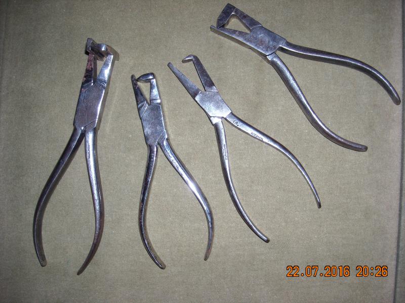

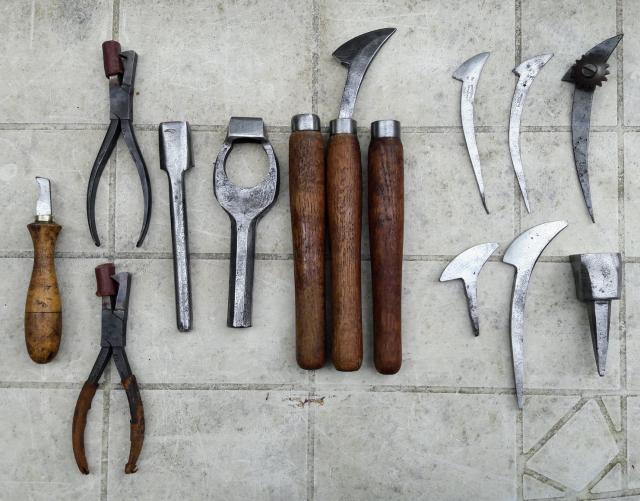

... les 2 pinces à gauche me semblent être des "pinces à sertir" de maroquinier, sur l'enclume desquelles on a glissé un morceau de tube en caoutchouc pour ne pas risquer de griffer la "ferrure" à ouvrir :
...auquel cas, les "trous" dans la table du tas pourrait recevoir des petites "tranches" de dimensions diverses pour un même usage que les pinces Question

Les bijoutiers, graveurs, utilisent de petits tas percés pour positionner, avec des broches, l'objet à travailler.
Messages: 809
MessagePosté le: 08/08/2017 14:13:28    Sujet du message: Tas pour quel métier ? Répondre en citant
Merci pour vos réponses. Billman, enclume de coutelier me plaît bien, après quelques recherches sur le net.
Concernant les pinces, bien qu'elles ne soient pas le sujet de cette identification, merci pour les infos. Pour le nom de ces pinces, comme je le dis dans ce message http://www.forum-outils-anciens.com/t9980-Collection-d-outils-pour-le-travail-du-cuir.htm?start=135#p127866, j'ai trouvé la dénomination "pince à ouvrir" dans un catalogue de relieur. Je vais compléter le poste de Rico62.
Messages: 5 481
MessagePosté le: 08/08/2017 15:05:46    Sujet du message: Tas pour quel métier ? Répondre en citant
Bizarre, j'aurais plutôt cru que la pince à ouvrir est celle qu'on a vue ici, il y a quelques jours, pour ouvrir et fermer les anneaux. Parce que, pour moi, tes pinces serviraient plutôt à fermer. Encore une recherche en vue.
