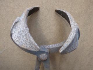

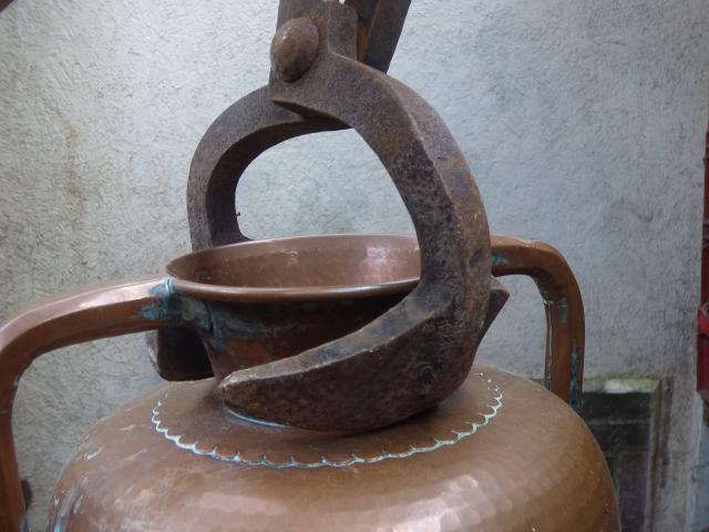

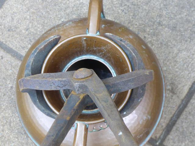

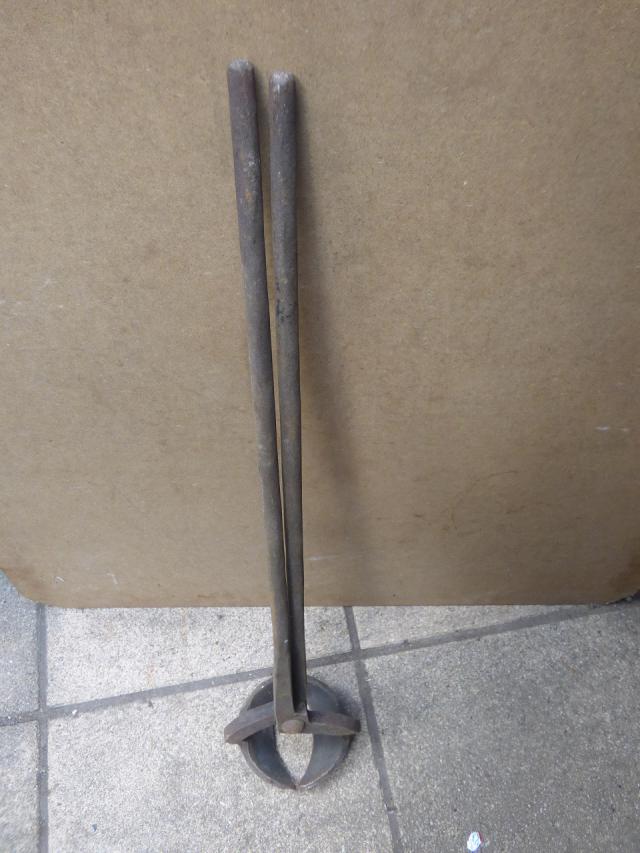

Bonjour à toutes & à tous,
Cette grosse pince forgée qui m'a été vendue pour des "pinces à sortir les creusets" en fonderie.
J'ai essayé avec cette canne à lait, ça fonctionne très bien avec une ouverture mini (pour le rond) de 10cm et
jusqu'à 25cm maxi. Longueur totale 82cm.
si vous voyez d'autres possibilités ... merci !

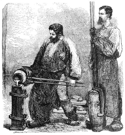

Messages: 10 251
MessagePosté le: 09/08/2017 10:16:25    Sujet du message: pinces forgées pour sortir les creusets Répondre en citant
Dit en anglais 'crucibler tongs' pour tenir les creusets du four - comme ceux à Abbeydale en Sheffield
Messages: 10 251
MessagePosté le: 09/08/2017 10:19:28    Sujet du message: pinces forgées pour sortir les creusets Répondre en citant

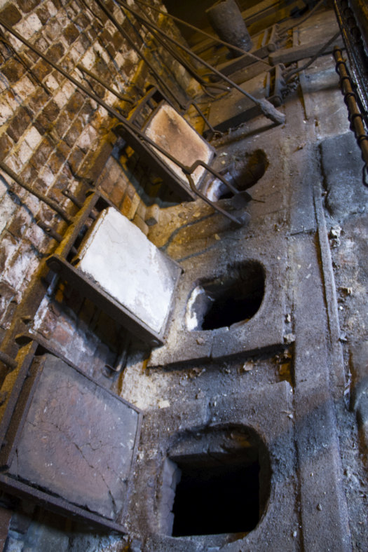

ou ici...
A noter ces pinces ne sert qu'à enlever les creusets, pour les vider on utilises un autre forme...

Messages: 10 251
MessagePosté le: 11/08/2017 02:24:08    Sujet du message: pinces forgées pour sortir les creusets Répondre en citant
Je viens de poster un reponse sur FB pour les pinces semblable - à deuxième vu il me semble que les machoires sont trop court pour un creuset (on a besoin de le tenir au bas, à cause de son poids rempli de l'acier fondu - si on les tiens en haut ils vont casser)...
Donc je suppose que c'est plus probable qu'ils sont les grands pinces de forge....

Merci Bob, la casse des creusets si on les prend trop haut, c'est une observation très pertinente !
en effet, je vais chercher une utilisation en simples pinces de forges, mais de forme particulière malgré tout.

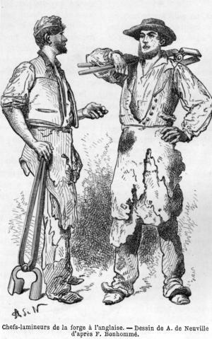

MessagePosté le: 14/08/2017 14:06:42    Sujet du message: pinces forgées pour sortir les creusets Répondre en citant
Je pense plus à une pince ou tenailles de lamineur.

Messages: 10 251
MessagePosté le: 14/08/2017 14:21:39    Sujet du message: pinces forgées pour sortir les creusets Répondre en citant
Merci à Raymond38 pour son nom exacte...
Un recherche de tenailles de lamineur se trouves:
et en plus: http://lewebpedagogique.com/ericdarrasse/category/images-du-travail/page/3/

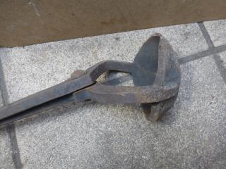

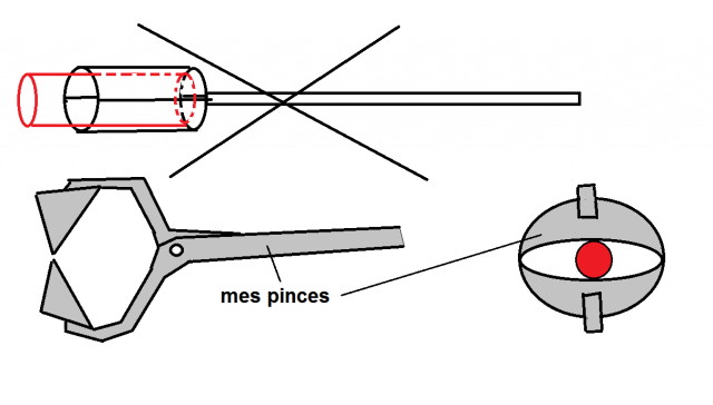

bonjour,
je serais d'accord si les partie tenantes étaient parallèles (comme un cylindre) ici elles sont coniques et ne toucheraient
la barre rougie que sur quelques mm², ce qui est vraiment insuffisant !
Elles sont prévues pour prendre des formes coniques uniquement et sur quelques cm seulemnt car après les branches bloquent.
de plus la partie travaillante des pinces fait un angle avec les branches (voir photo 2), elle n'est pas dans l'axe pour tenir droit, ni pour tirer, la loupe, par exemple.
