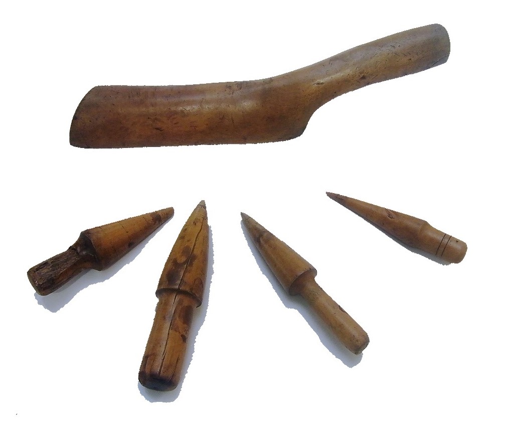

quand je dis battoirs je ne suis sûr de rien, c'est ce que m'a dit le vendeur qui habite près du lavoir, cela ne suffit pas !
Ils pésent un bon kilo chaque, l'un est en hêtre à gauche, l'autre est en buis avec un manche déporté à droite. je ne vois pas de marques de frappe ? Je croirais plus à un outil de megisseur/tannneur, bourrelier et vous qu'en pensez vous ?

batte de plombier zingueur

+1 pour batte de couvreur zingueur :

J'étais bien loin, !!! je pense que votre identification express vaut pour les deux modèles hêtre et buis. Ce n'est pas fait pour cogner mais pour aplatir n'est-ce pas ? en buis j'ai plusieurs cônes de plombiers qui servait à évaser les plombs.

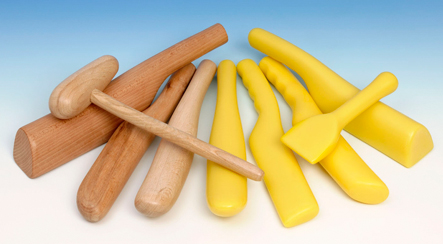

De la même famille : les bourseaux pour former les angles ,le jaune est lourdement lesté de plomb :

En Angleterre le métier de zinguer n'existe rien - c'est plombier qui fait ces tàches - en tôle de plomb, et pas en zinc...
Donc ici ils s'appellent 'lead dressing tools' et ils existent en plusieurs forms...
D'antan fabriqué en buis, à ce jour ils sont en plastique ou hêtre....
Le processus est dit 'lead flashing'
J'en possède un dizaine de plusieurs formes dont j'ai utilisé  à faire mes propres toitures....

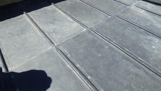

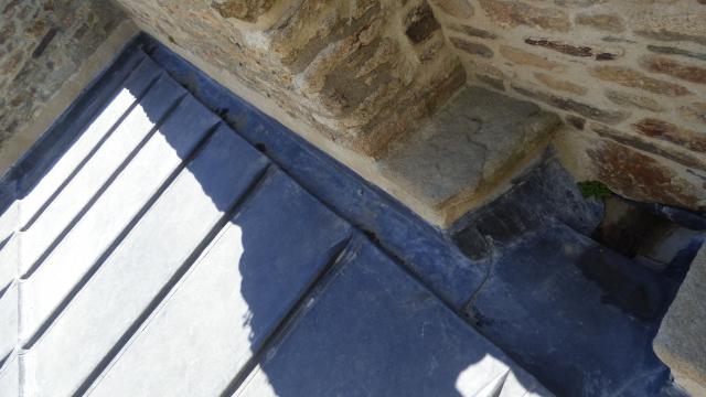

Le plomb n'est pas toujours banni, il doit y avoir des dérogations pour les monuments historiques.
Cette année, j'ai vu de très belles restaurations de terrasses en plomb où on peut marcher sans problème, toutes très récentes.

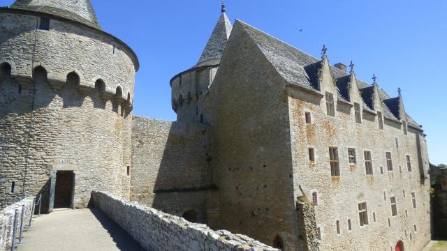

Il s'agit du château de Suscinio en Bretagne Morbihan, à quelques centaines de mètres de la mer. Les toitures en ardoises, parfois énormes (les ardoises)
et certains murs à l'ouest bardés en bois.
https://suscinio.fr/

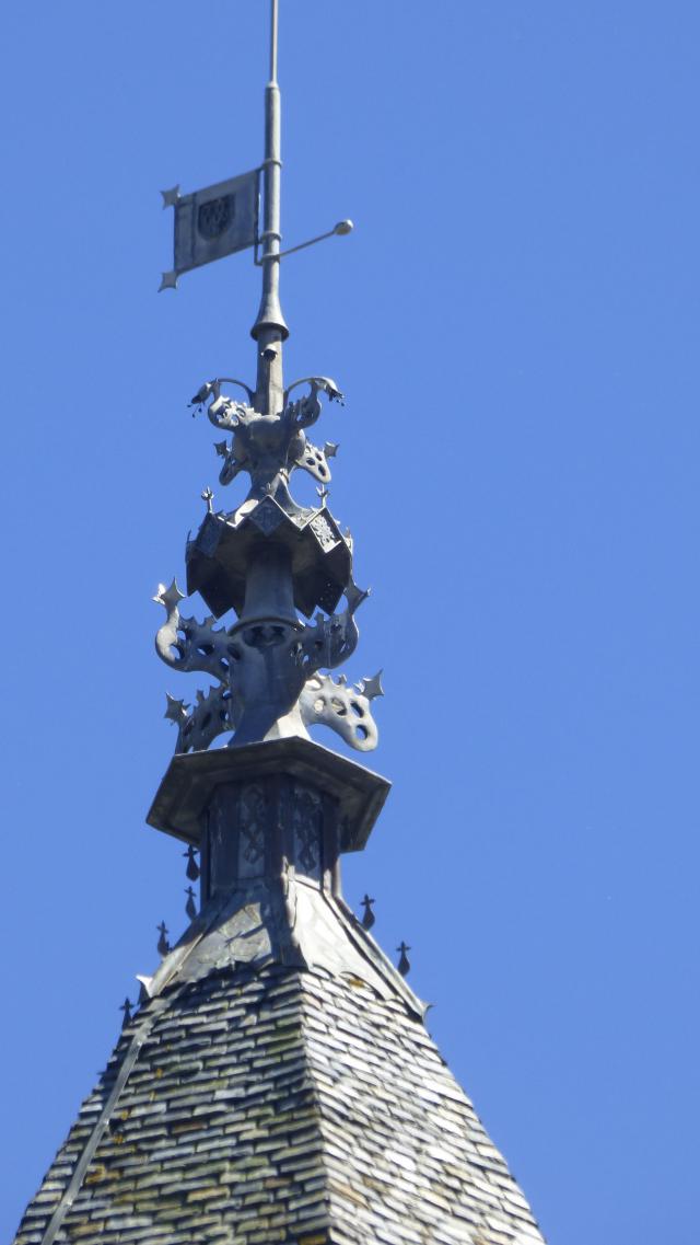

le paratonnerre, girouette :

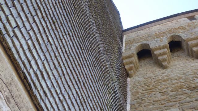

ardoise 120x80cm :

Beaucoup d'infos et de belles images, merci. j'ai ressorti des mandrins de plombier en buis.

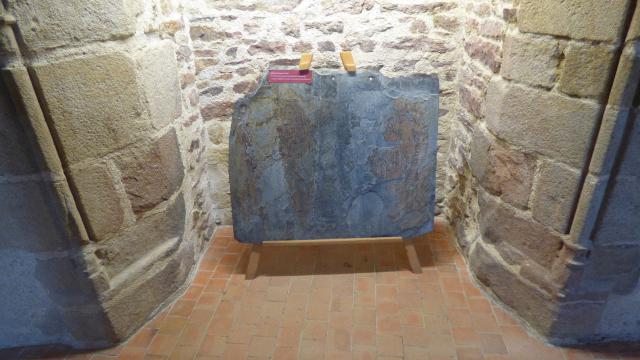

Quel est l'épaisseur approximative de l'ardoise de 120 x 80 cm ?

Comme déjà indiqué

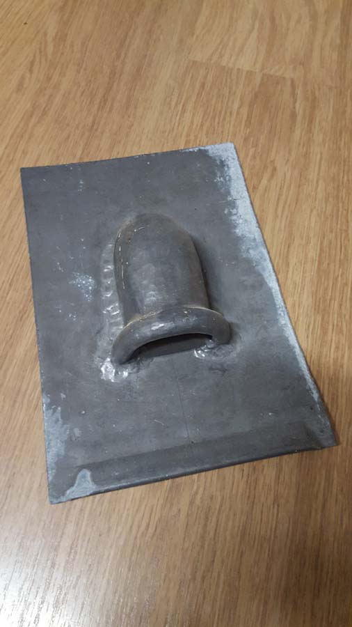

La grande batte : pour finir de plier de zinc après passage dans la plieuse de chantier, pour réaliser des "pinces" par exemple, ou encore façonner les angles de bacs.
La petite batte : plus pour le travail du plomb, toujours en couverture, notamment pour la réalisation des "boudins et des ourlets"
Les battes "bananes" sont, quant à elles plus utilisées, pour "chasser" le plomb afin d’épaissir les "tables" avant de les mettre en forme.
Les anciens plombiers utilisaient également ce type de batte pour chasser le plomb vers l’extrados d'un coude avant sont cintrage aux billes (c'était il y a 45 ans)
Sur ce passe corde: l'ourlet à l'avant a pu être réalisé avec une petite batte droite, l’arrière, battu et mis en forme avec une batte banane
Il y a une quarantaine d'année, on utilisait du suif (et bien entendu un chalumeau !!) pour recuire le plomb pais aussi pour le décaper avant de le "souder *à l'étain
*Il s'agit en fait d"une brasure
** On pouvait également souder deux tables cotesà cote au moyen d'un petit filet de plomb découpé dans une chute comme métal d'apport
Ce procédé prenait le nom de "soudure sans soudure" (sic) !!!

Les ardoises des Mont d'Arrées font généralement entre 15 et 20mm d'épaisseur.

Merci, çà doit faire une sacrée charge sur la charpente ....et une bonne durée de vie !!
