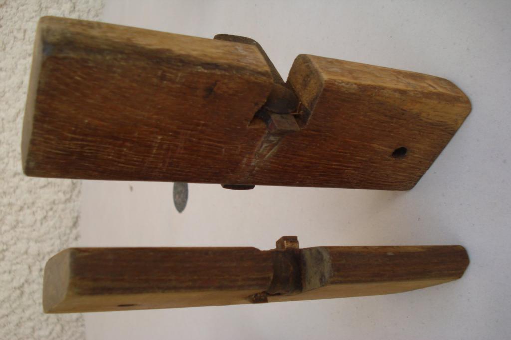

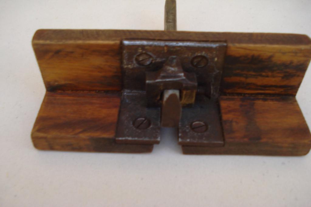

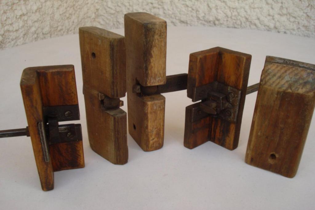

Bonjour à tous
Comme promis voici les photos du lot d'outils achetés sur ebay.Il y a quatre outils de dimensions légèrement différentes,avec deux tranchants(la photo n'en présente que deux) ,un tranchant soudé sur la tige métallique et l'autre qui coulisse sur la tige,les deux se bloquent par une vis.Un outil avec un fer vertical genre vastringue et un autre avec deux petits fers (un de chaque côté)perpendiculaires au fût et une sorte de racloir.
J'attends vos lumières car je n'ai aucune idée du corps de métier qui pouvait utiliser ce genre d'outils;ils sont tous de fabrication artisanale.

MessagePosté le: 28/07/2017 17:19:19    Sujet du message: lot d'outils pour quel usage Répondre en citant
BONJOUR OUTIL de Menuiserie charron et autre métiers travaillant le bois Gilbert

ces outils s appellerais GIMBARDE ,? personne ne ce laisse ta té ??? ...Gilbert
Messages: 8 267
MessagePosté le: 30/07/2017 21:00:56    Sujet du message: lot d'outils pour quel usage Répondre en citant
Dent de vieille, dent de belle-mère, c'est pas mal aussi comme nom.

MessagePosté le: 30/07/2017 22:43:24    Sujet du message: lot d'outils pour quel usage Répondre en citant
Outils servant à régulariser le fond de rayures dans le bois.
Appelés, comme dit plus haut, guimbardes.

MessagePosté le: 31/07/2017 12:15:24    Sujet du message: lot d'outils pour quel usage Répondre en citant
Bonjour Kerdrac
Je suis d'accord pour les deux outils les plus simples,mais les deux outils avec le fût en équerre ont deux tranchants réglables genre trusquin,mais ils sont faits pour trancher et non tracer.

MessagePosté le: 31/07/2017 14:19:58    Sujet du message: lot d'outils pour quel usage Répondre en citant
Bonjour ...CHARLOU pour l utilisation des 2 outils qui on possibilité a 2 fers ....
pense simplement qu il faut un outil traceur lorsque tu travail en travers fil .....

MessagePosté le: 31/07/2017 15:08:42    Sujet du message: lot d'outils pour quel usage Répondre en citant
Il me semble que peut-être ces ''dents de belle-mère ne sont pas pour le bois, mais qu'ils sont les outils de tailleur de pierre...
