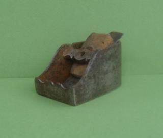

je possède ce joli petit rabot en fer dont j'aimerai connaître l'utilité , il mesure 11,5 cm de long.
Il est en forme de traineau et décoré sur le tour
Merci pour tous renseignements
Marc

MessagePosté le: 28/07/2017 07:20:14    Sujet du message: Petit rabot en fer Répondre en citant
inconnu illustre
plusieurs faces seraient les bienvenues

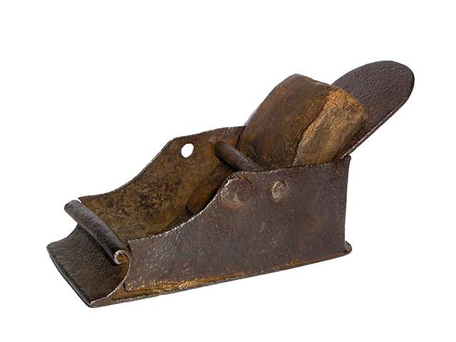

Il s'agit d'un "rabot de fer", qui pourrait être assez ancien (XVIIIe ?) car il est décrit par plusieurs textes de l'Ancien Régime, et n'est plus mentionné après.
Son utilisation était sans doute variée : certains outils d’une vingtaine de cm de long, bien construits, devaient servir de rabot à replanir.
Dans les collections françaises, on en rencontre souvent d'autres nettement plus petits (photos ci-dessous). On les donne parfois comme des rabots de luthier à cause de leur taille, mais j'en doute car ils ont souvent une lumière assez large et une semelle de planéité approximative, comme semble-t-il le tien : ça me semble incompatible avec le travail de précision qu'est la lutherie. Utilisés pour quoi et par qui, je donne ma langue au chat.

le catalogue Blanchard en comporte un avec arrière arrondi mais surement moins ancien et qui n'avait guère sa place
parmi les outils du cuir

Oui, j'ai déjà vu un rabot Blanchard. Il était usiné dans un bloc d'acier, alors que le "rabot de fer" est fabriqué à partir de tôles brasées et éventuellement courbées.

Ce n'est qu'une hypothèse mais je verrai bien ce rabot utilisé par un layetier pour la fabrication de petits coffrets par le gainier,par le boisselier ou par le tabletier pour la fabrication de jeux. Question Question Question Question
