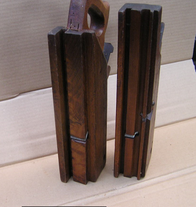

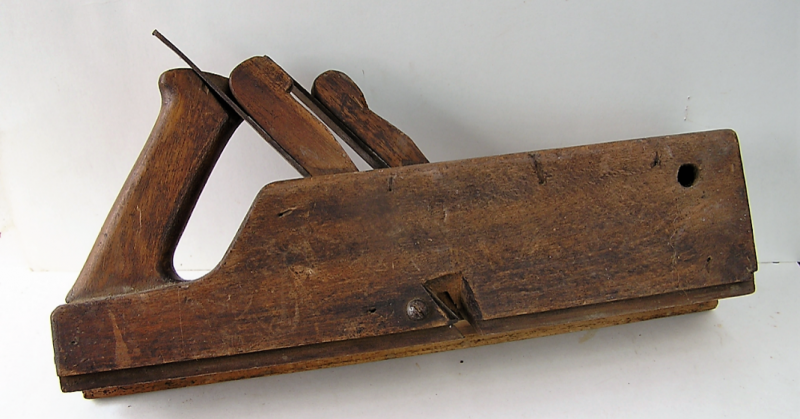

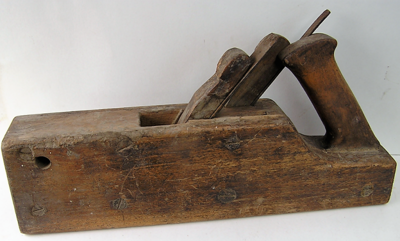

SA JOUE DROITE RAPPORTEE :
SA JOUE GAUCHE RAPPORTEE :
SA SEMELLE à DEUX PROFILS :

Sympa ce rabot 2 fers Okay
J'aime bien sa poignée taillée dans la masse pas souvent rencontrée
On dirait un rabot à noix pour les fenêtres (peut être une photo du profil )

Bonsoir .
Ce rabot à 2 fers est intéressant aussi une vue du dessus pour montrer le calage des fers et une en bout pour le profil de la moulure obtenue seraient bienvenues
l'avis de yoyote50 mérite d'être confirmé .
Merci d'avance

Sur la route pour une huitaine , seul le WIFI sera opérationnel ,
les rabots devront attendre le retour au bercail .
P.S. :C'est vrai que la photo de la semelle est vraiment NAC , à refaire ...
N.B. : la poignée "droite" est embrevée sur le corps du fût , calée entre les 2 joues rapportées
et encochée sur le haut pour y loger la queue du fer

Occupé à chercher les vis de la joue droite, je n'avais pas remarqué l'encoche dans la poignée !..... Embarassed ...Belle pièce .

Y'a pas de vis c'est pointé-collé , on re-verra ça après pomponnage !

Pour les fenêtres sans doute , mais plutôt , vus les 11 mm.de la moulure convexe rabot à larmier dit aussi goutte d'eau .
Daniel BOUCARD dit "à jet d'eau "...
Ferait partie des rabots d'huisserie dits pour petits bois avec le pestum .
On verifiera tout ça au retour de la pomponnerie ...
N.B. : comme dit plus haut : la poignée n'est pas taillée dans la masse , mais embrevée sur le fût .

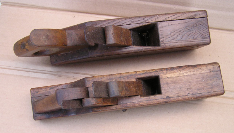

1 et 2 fers après :
DESSUS : de longueurs différentes les poignées ne sont pas positionnées aux mêmes endroits , celle du 2 fers aurait gagnée à être montée plus à l'arrière évitant de l'encocher :
LES SEMELLES :

Bonjour.
Je confirme : Le rabot à deux fers sert pour la noix mais par contre celui à un fer n'est pas le deuxiéme du couple
De plus ce rabot à un fer a été façonné de façon contraire .
pourquoi creuser la lumiére au ciseau pour l'élargir ensuite et rajouter une contre-joue ?
