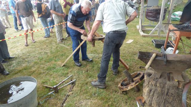

Bonjour à toutes & à tous,

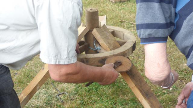

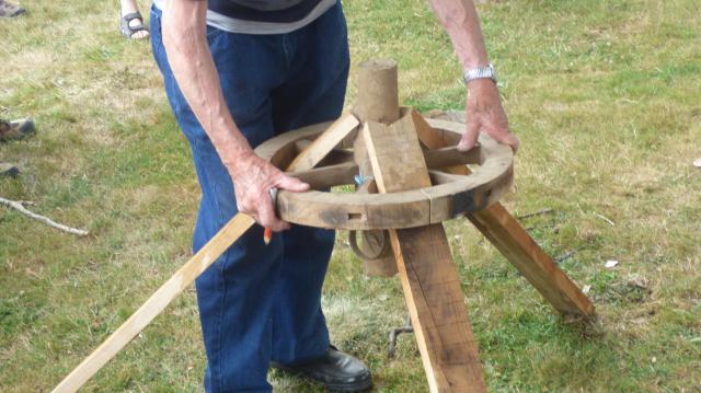

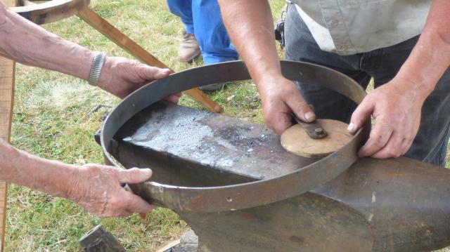

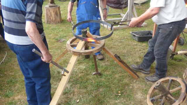

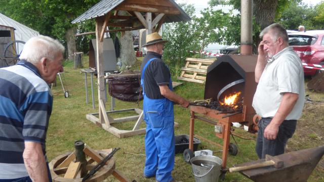

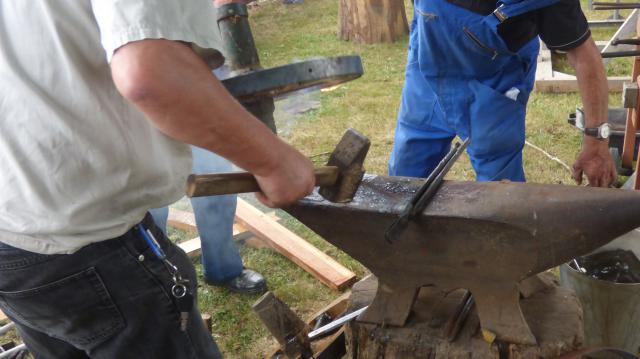

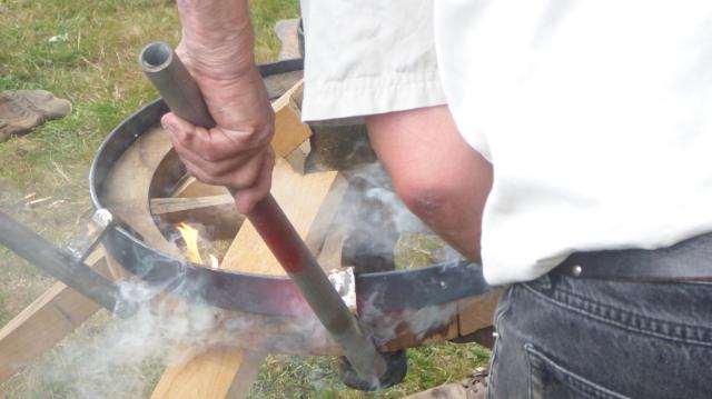

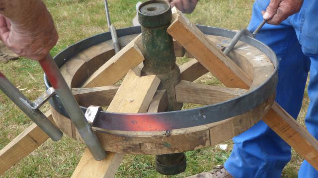

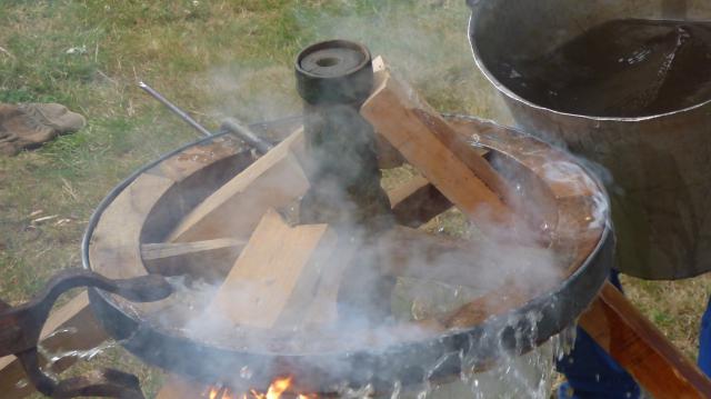

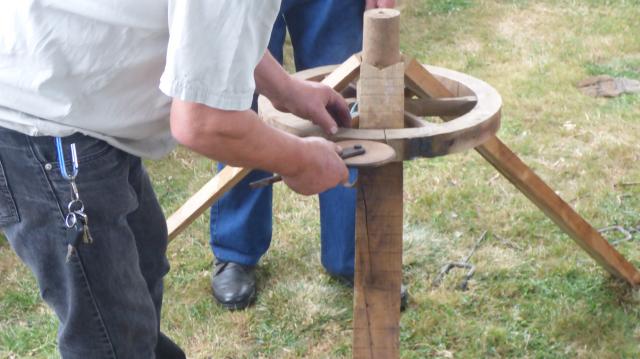

J'ai assisté à diverses prestations lors de la fête des moissons à Campénéac (morbihan)
celle-ci est intéressante par le système de chèvre-support de la roue à ferrer et par les "chiens"
ou ?? utilisés pour faire levier et placer le cerclage, qui sont très simples et fabrication maison.
les photos :

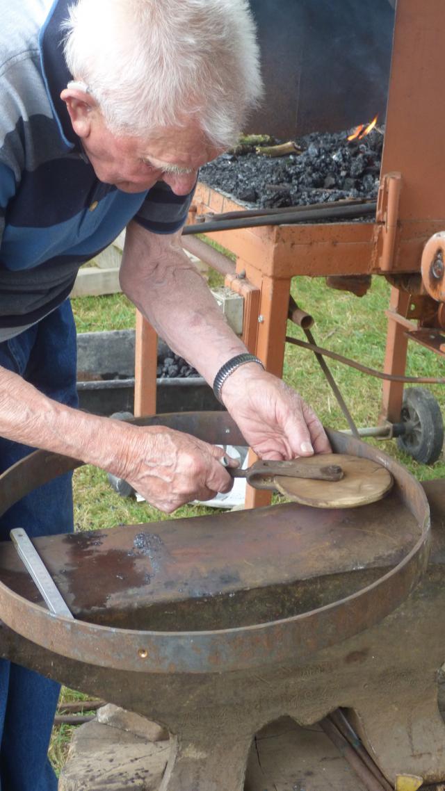

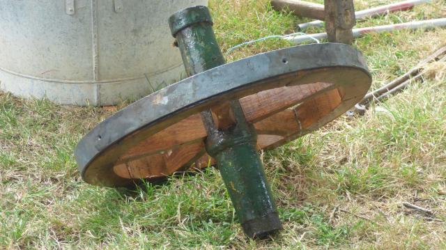

mesure de la roue
mesure du fer :
mesure de la difference bois/fer entre les deux traits de crayon :
deuxième contrôle (pour les spectateurs qui prennent des photos) :

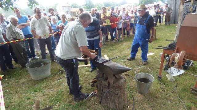

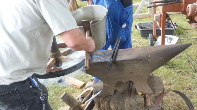

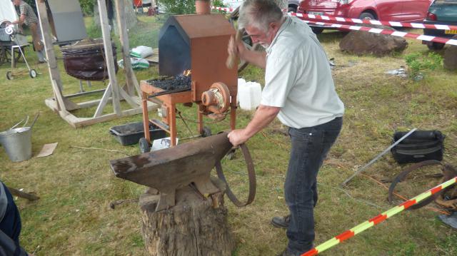

martelage du fer pour allonger de quelques mm (la chauffe complétera l'allongement)

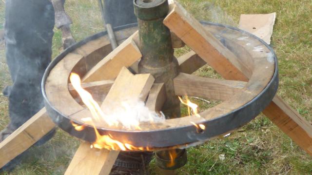

la chauffe :
la pose :

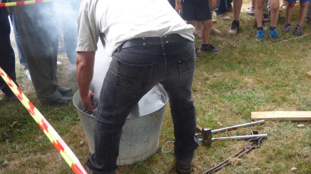

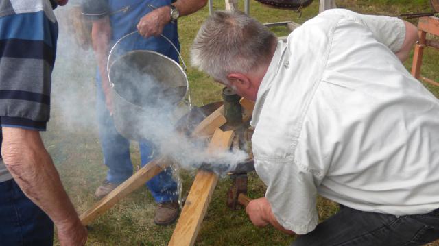

arrosage pour éteindre le feu et refroidir le cercle (rétractation)
ajustement :
et voilà :
bravo à nos anciens :
comme je suis arrivé en cours de pose, j'ai mélangé les photos de 2 poses pour avoir a peu près la chronologie ... la roue du début n'est pas la roue de la fin !

Merci, à noter que pour cette petite roue de brouette, un seul point de chauffe suffit, pour les grandes, le cerclage est entièrement chauffé, d'après mes souvenirs.
