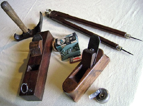

trouver a la broc de montlhery 91 samedi15 juillet un rabot palissandre et ebene ,pente a 30° ,lumiere droite ? ,un anneau sur le devant ,fer de 52 ,deux coqs et deux oiseaux sur un renard ?? marquer MUTZIG RAMONT ,puis un rabot , fer goldnberg de 42 avec un oeuil ,   un compas bois de 500 fleur de lys marque A.H  ,   un rabot metal davib 4 ,  et un double metres Durandal

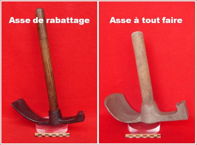

Et l'asse de rabattage, faudrait pas l'oublier !
Messages: 9 503
MessagePosté le: 20/07/2017 21:14:25    Sujet du message: dernieres trouvailles Répondre en citant
Pour moi les asse de rabattage (ou asse à débonder) possèdent un taillant droit, sur l'asse de la chine de christ91, la photo donne un taillant courbe ce serait donc une "asse à tout faire"
Sauf erreur :
Messages: 9 556
MessagePosté le: 20/07/2017 21:28:13    Sujet du message: dernieres trouvailles Répondre en citant
Je ne dis pas le contraire, je n'avais pas remarqué la courbure du tranchant.
Comme elle est à tout faire, on doit pouvoir réussir à débonder aussi avec cette asse.

Palissandre et ébène, très luxueux, mais avec un anneau c'est encore plus rare… jamais vu.

JEF a écrit:
...Comme elle est à tout faire, on doit pouvoir réussir à débonder aussi avec cette asse.
Mais bien sur ! En faisant toutefois attention car avec un taillant cintré on risque davantage de mordre dans la douelle qui porte le trou de bonde lorsque cette dernière est très enfoncée.

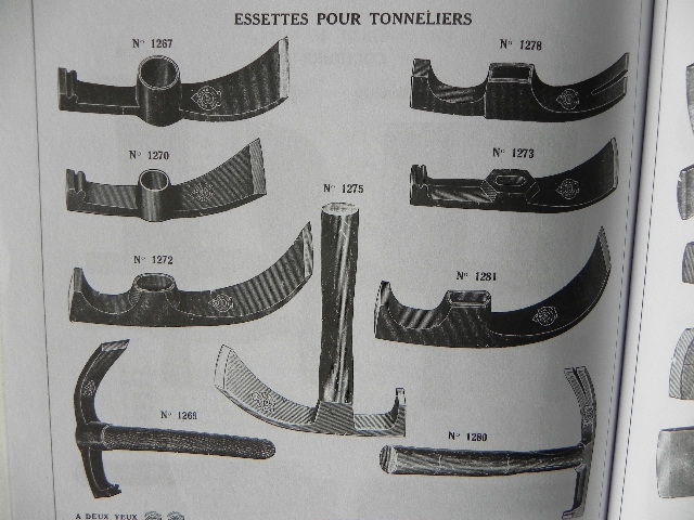

Bonjour à tous . Je vais peut être dire des âneries mais pour moi ,lorsque l'on taillait la bonde pour le transport et le commerce du vin , le rabattage se faisait au raz des douelles. Ceci pour permettre de rouler le tonneau .  On devait donc utiliser un tire bonde à la réception. L'asse  de rabattage comme présentée par Michel servait donc à rabattre , à emmancher et à retirer les bondes (non rabattues  , mais en cave pour la dernière opération ).Je mets des photos de d'essettes ce soir.

Merci Faynot pour cette explication, car je me posais justement la question sur la signification de "rabattage"
Pour aller plus loin, le tranchant pour l'herminette à débonder ou debondoir ou asse de rabattage doit être impérativement rectiligne, ou peut-il être courbe ?

j'avais rencontré un tonnelier qui m'avait dit qu'avec l'asse ou asseau  ( sur les photos  , indiqué rognoir ) il réalisait principalement les chanfreins en extrémités de fût pour mettre les fonts.
Messages: 9 556
MessagePosté le: 21/07/2017 21:58:12    Sujet du message: dernieres trouvailles Répondre en citant
Merci FAYNOT

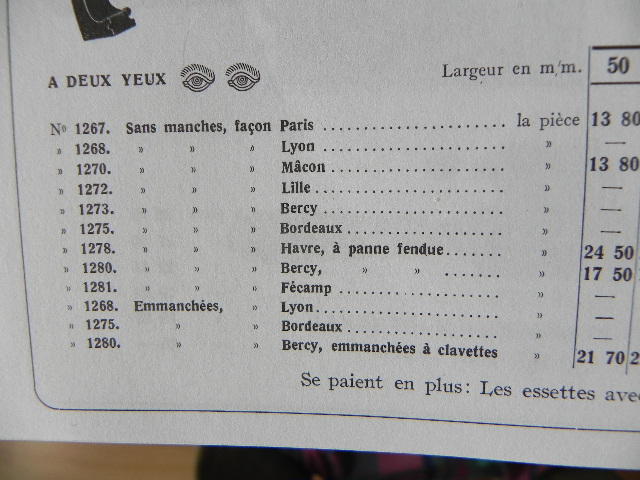

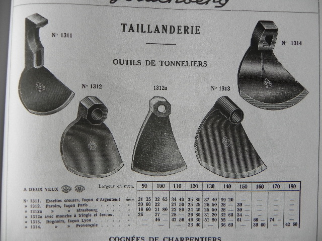

sur la seconde photo, je note :
- 1311 essette creuse
-1312et 1312a : paroir .....première fois que je lis qu'une herminette peut s'appeler paroir !

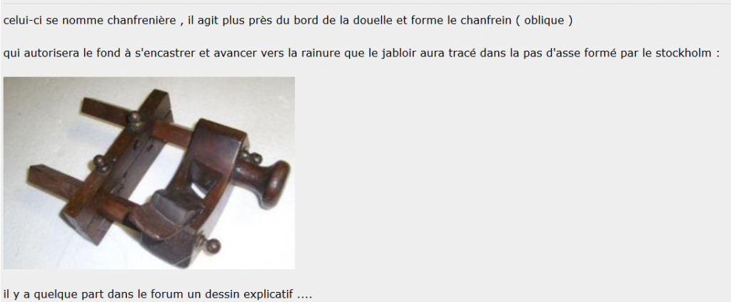

Il fallait 3 interventions pour aménager la tête des douelles :
......ET DONC 3 OUTILS : la chanfrenière ou l'asse de rognage , le stockholm et le jabloir .

bonsoir GEPPETTO il faut bien lire ...... l asse est fait pour rogner le bout du fut c est a dégrossir le chanfrein on dit
asse a rogner Tu peut finir le chanfrein....a la plane au rabot ou au stockolm différent n 1 . ensuite tu saura que dans le jable il y a un creusement a faire avec le ftockolm n 2
et on fait la rainure ensuite avec le jabloir et apres on pose le fond ........ le stockolm n 2 sert a égaliser les douelles avant la rainure
