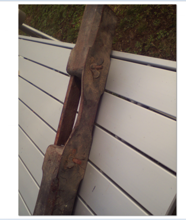

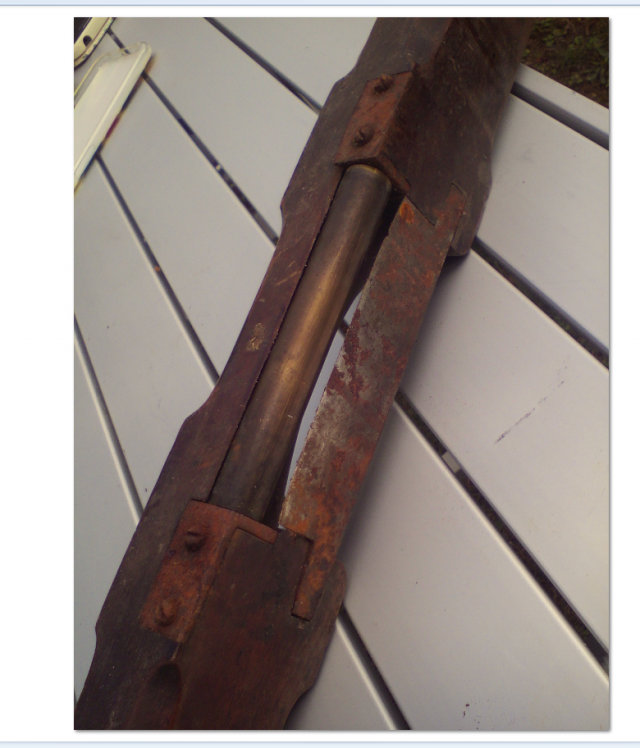

MessagePosté le: 14/07/2017 14:01:16    Sujet du message: Couteau à parer à rouleau Répondre en citant
Racloir mais pourquoi avec un rouleau ?

MessagePosté le: 14/07/2017 14:10:42    Sujet du message: Couteau à parer à rouleau Répondre en citant
amincir le cuir il me semble

Bonjour ..Allons enfants de la patrie ..........
connaissant l objet ..je dirais ,avec un rouleau ont peut appuyer sur le cuir a planer ....
le couteau auras moins l occasion de s échapper ....
pareil pour le travail du bois ......

MessagePosté le: 14/07/2017 16:24:34    Sujet du message: Couteau à parer à rouleau Répondre en citant
Longueur du bois 36cm longueur du rouleau 11cm
Messages: 5 783
MessagePosté le: 14/07/2017 16:44:33    Sujet du message: Couteau à parer à rouleau Répondre en citant
C'est un outil à refendre pour le cuir, surtout utilisé par les selliers et bourreliers. Il ressemble à un w(v)astringue mais avec les deux poignées carrées ou rectangulaires pour placer dans l'étau. Les deux papillons devraient servir à éloigner ou rapprocher la lame du rouleau pour régler l'épaisseur de la refente. On peut , éventuellement, incliner la lame en serrant un paillon et desserrant l'autre.

Messages: 9 556
MessagePosté le: 14/07/2017 17:21:51    Sujet du message: Couteau à parer à rouleau Répondre en citant
Pas racloir, mais couteau à parer à rouleau, lames articulèes comme celui de Dams dans ce lien
http://www.forum-outils-anciens.com/t9980-Collection-d-outils-pour-le-trava…
J'ai toujours entendu dire, et lu, que les poignées étaient rectangulaires pour être bloqués dans un étau, mais il faudra que j'expérimente parce que j'ai l'impression qu'il faudrait deux étaux côte à côte, un pour chaque poignée pour qu'on puisse ensuite utiliser la partie tranchante du couteau. Bloquer qu'une seule poignée dans un étau me parait un peu bizarre aussi.

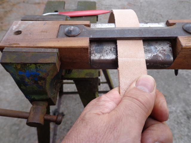

Messages: 5 783
MessagePosté le: 14/07/2017 17:36:01    Sujet du message: Couteau à parer à rouleau Répondre en citant
Je ferai une photo prochainement. Une poignée étant bloquée latéralement dans l'étau, l'outil ne peut s'échapper puisqu'on tire le cuir vers soi.
J'utilise le mien depuis plus de 40 ans de cette manière, et les collègues aussi, et je peux vous assurer que c'est bien pour cela qu'on a des poignées rectangulaires, sinon, ergonomiquement, on les aurait fabriquées rondes ou ovales.

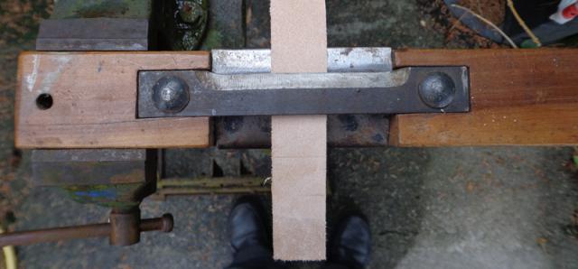

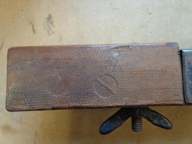

MessagePosté le: 14/07/2017 20:32:33    Sujet du message: Couteau à parer à rouleau Répondre en citant
Quelques photos devraient mieux valoir qu'un long discours. Excusez l'état de l'étau, dans l'urgence j'ai utilisé celui qui traîne dans le jardin. On voit bien sur la première que cet outil, qui a été utilisé bien avant qu'il me soit offert il y a une trentaine d'années, a bien servi dans les conditions que j'explique.
Il est d'ailleurs courant de trouver des wastringues de menuisier au milieu des outils du cuir dans certains musées.
Messages: 5 783
MessagePosté le: 14/07/2017 20:48:41    Sujet du message: Couteau à parer à rouleau Répondre en citant
Coudray
demande à Bernard comment il fait pour refendre une bande de cuir de 4mm d'épaisseur . Ou il bloque le couteau, ou il bloque le cuir parce qu'on n'a pas 3 mains.
Je ne déclare pas, non plus, qu'on doit l'utiliser dans un étau. Mais j'attends de voir quelqu'un s'en servir sans le bloquer.
