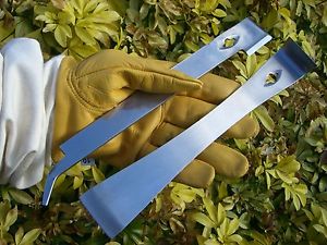

Bonjour ...je pencherais pour apiculteur ......Gilbert
J'en doute, Gilbert,  mais si tu as une illustration…
Messages: 9 039
MessagePosté le: 12/07/2017 14:21:24    Sujet du message: Demande n° 45 Répondre en citant
Les outils de l'apiculteur sont souvent un combinasion de grattoir et ciseau...
Messages: 7 979
MessagePosté le: 12/07/2017 21:43:24    Sujet du message: Demande n° 45 Répondre en citant
J'ai du mal à imaginer un apiculteur utiliser un outil aussi grand, lourd et solide.
