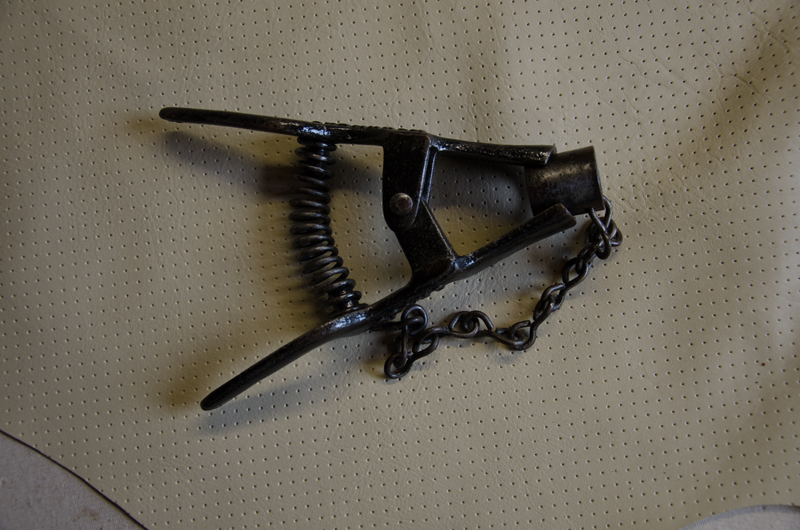

Petite pince à ? Longueur 15 cm.

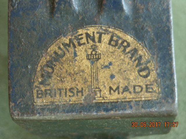

Sur une poignée "BRAND" , sur l'autre "MONUMENT" .
Pas d'idée ? Piège à taupe comme l'écrit kerdrac ?

le "tube" attaché au bout de la chaîne est il creux ?
Qu'est ce qui empêche la pince de se fermer plus ?
les mâchoires de la pince semblent avoir la forme du tube ? exact ?
merci

Oui, vaquie, le tube est creux et les mâchoires épousent sa forme. La pince le serre légèrement et ne ferme pas complètement quand il n'y est pas.
J'aurais du photographier de profil, mais on peut voir que les poignées sont en S , coudées au niveau du ressort.
Paul merci pour ta recherche.

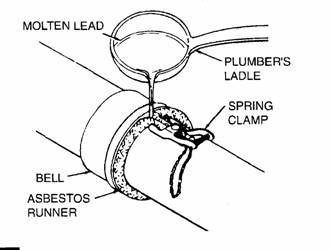

Reponse de Monument à mon question:
It’s a squirrel tail spring clip. It was used to hold 7/8” asbestos yarn in place which in turn is used to stop the lead coming out of a caulked joint in a cast iron pipe.
Utilisé à poser le fil d'amiante de 20mm de diametre autour d'un tuyaux en fer fonte quand on rempli le jointe avec le plomb..
cet image dit tout...
Ils m'ont dit qu'ils possedent en plus en stock ancien so quelqu'un voudrais en acheter un...

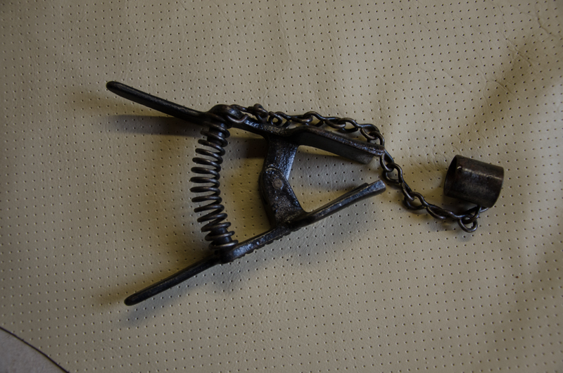

...mais je ne vois pas l'utilité du morceau de tube et de la chaînette Question

Paul, la pince tient peut-être un tube et l'anneau un autre pour les maintenir ensemble pendant qu'on soude.

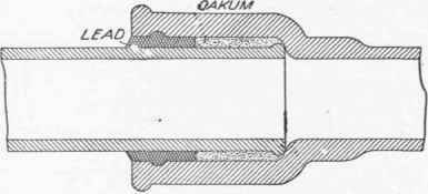

...d'après ce que je comprends du dessin, Michel, 2 tuyaux sont emboîtés l'un dans l'autre grâce à un épaulement !
On veut couler du plomb dans l'interstice qui se trouve entre les 2 tuyaux.
On obture donc tout le pourtour de la jointure à l'aide d'un cordon d'amiante sauf sur le dessus où les 2 extrémités sont maintenues par ta fameuse pince !
Cela forme un petit triangle dans lequel on verse le plomb fondu qui va se répartir dans tout l'épaulement que l'on aura préalablement réchauffé afin d'éviter un figeage du plomb trop rapide !
...la chaîne et le morceau de tube, je ne vois toujours pas Embarassed Embarassed

Le dessin ne le montre pas, mais peut-être qu'on enfile les deux extrémités du cordon d'amiante dans le tube, et à la sortie du tube, on vient bloquer ces deux cordons avec la pince.

Un autre image:
et beaucoup en plus ici: https://terrylove.com/lead_joint.htm

Sur ce croquis, on a l'impression qu'ils mettent le tube après la pince, pas avant.

Bonjour, sur ce dessin, on peut imaginer que les deux brins du fil d'amiante qui entoure le tuyau passent dans le petit tube. La pince tient le petit tube et sert à "torsader" l'ensemble pour que le joint d'amiante serre...
