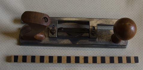

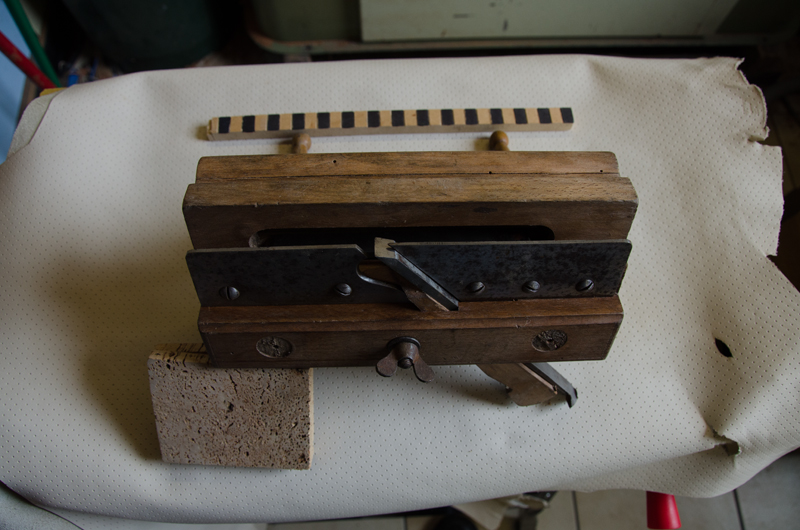

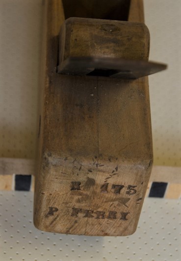

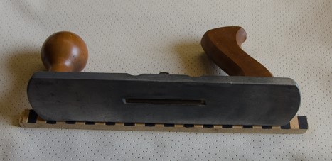

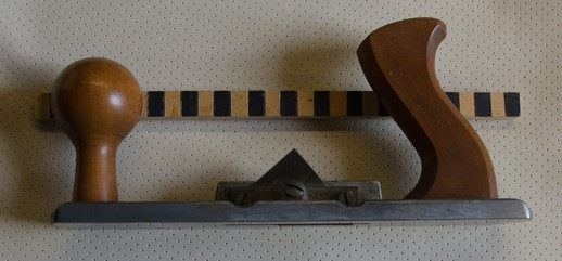

Quelques nouveautés à ma disposition.

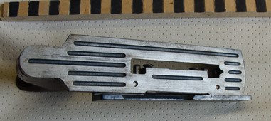

1 BLEUER Swiss made 145 Très léger Alu Est-ce considéré comme un rabot ?
Le reste suivra
MessagePosté le: 27/06/2017 11:49:55    Sujet du message: Publicité
Messages: 4 978
MessagePosté le: 27/06/2017 12:04:30    Sujet du message: Quelques trouvailles Répondre en citant
En général en fonte d'alu :
http://www.forum-outils-anciens.com/t10384-Rabots-ISOREL.htm?q=isorel

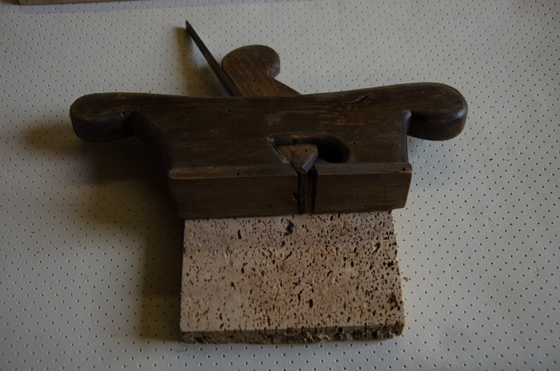

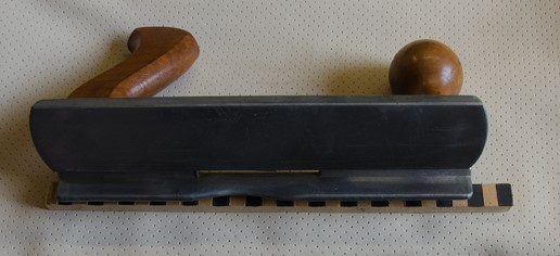

2 Même type, même marque, avec lame oblique N°146
Messages: 10 053
MessagePosté le: 27/06/2017 14:55:23    Sujet du message: Quelques trouvailles Répondre en citant
Dit en anglais 'fibreboard plane' - pour couper et biseauter les panneaux de fibres de bois...
Comme le Record 730..

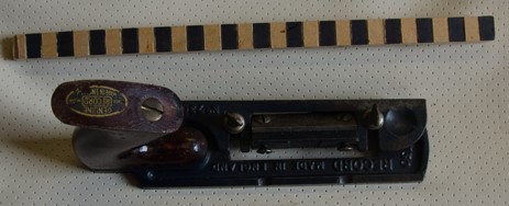

Messages: 5 786
MessagePosté le: 27/06/2017 16:43:43    Sujet du message: Quelques trouvailles Répondre en citant
Justement, Bob, le Record 730

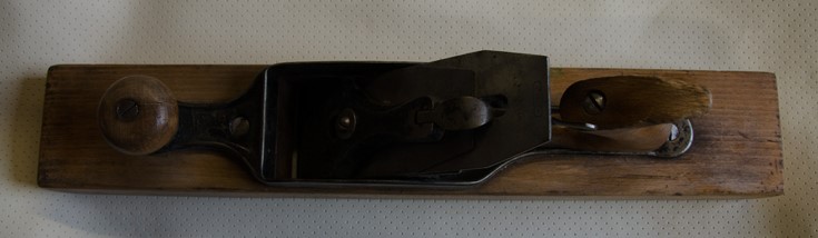

3

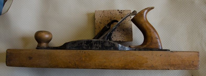

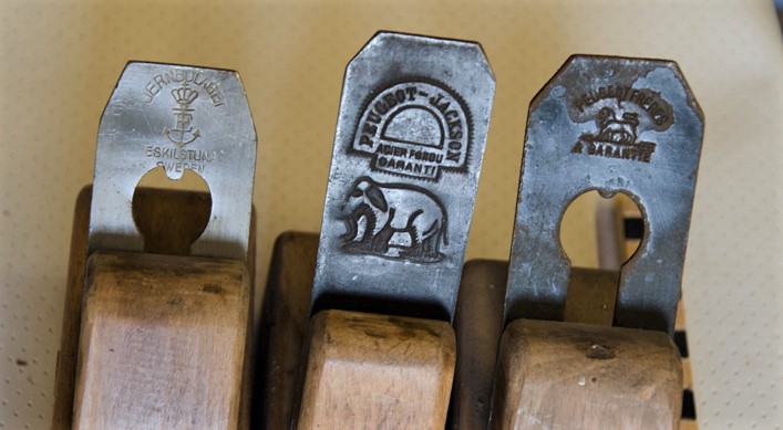

MessagePosté le: 28/06/2017 16:25:46    Sujet du message: Quelques trouvailles Répondre en citant

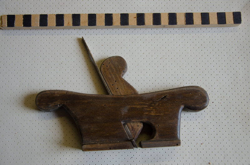

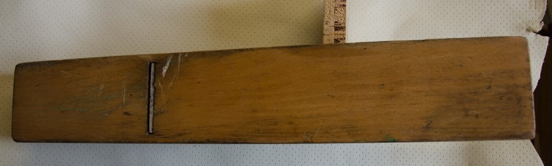

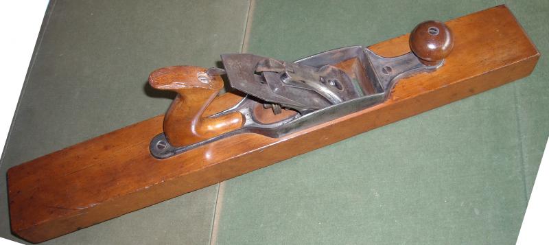

4 Longueur 460mm, largeur 80, largeur lame 60mm.
Messages: 4 978
MessagePosté le: 28/06/2017 17:15:44    Sujet du message: Quelques trouvailles Répondre en citant
 Pourrait être un STANLEY # 28  "TRANSITIONAL" *  ( voir le marquage du fer )
produit entre 1870 et 1943 sans grand succès .
* dixit Patrick LEACH .
Messages: 5 786
MessagePosté le: 28/06/2017 17:40:55    Sujet du message: Quelques trouvailles Répondre en citant
Fer STANLEY Made in CAN
Messages: 9 503
MessagePosté le: 28/06/2017 21:19:37    Sujet du message: Varlope Répondre en citant
Pourrait aussi être un UNION / NEW BRITAIN  ci dessous un exemplaire plus long mais même largeur et même fer (fût: 610 x 79 mm, h: 40/67 mm, fer: 60 mm) :
Messages: 5 786
MessagePosté le: 29/06/2017 10:33:06    Sujet du message: Quelques trouvailles Répondre en citant
Il est possible, Michel, que ce soit le même fabricant car ma photo est foncée mais en fait le bois semble être le même que celui de ton rabot, plus clair.
Messages: 11 320
MessagePosté le: 29/06/2017 18:30:55    Sujet du message: Quelques trouvailles Répondre en citant
....ou un 'SsS" "Siegley" :
65 cm x 8,1 cm , hauteur 4,5 cm  , fer 6cm
j'en ai un plus court, mais je ne le retrouve pas ... Embarassed

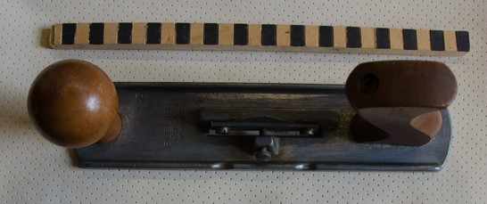

Messages: 5 786

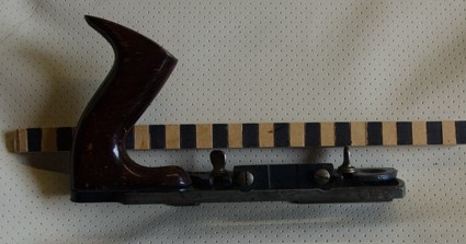

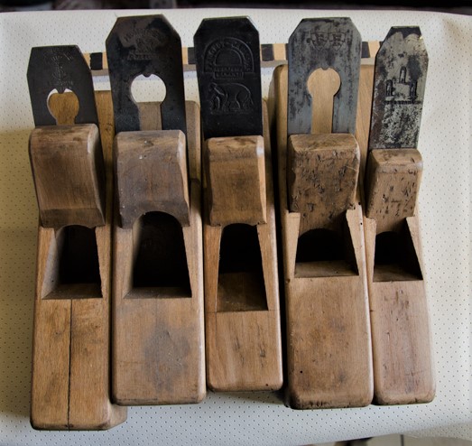

MessagePosté le: 30/06/2017 12:07:39    Sujet du message: Quelques trouvailles Répondre en citant
Décidément, ce système a eu un petit succès quand même.

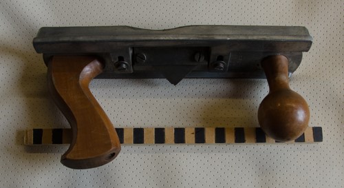

5

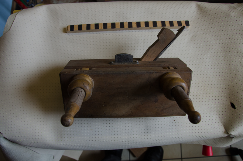

Messages: 5 786

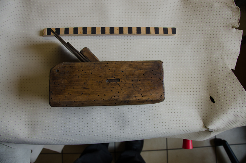

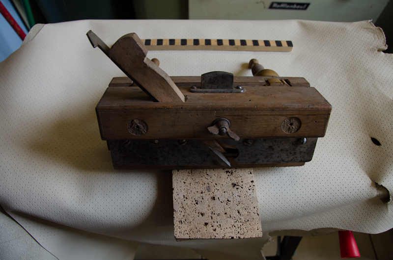

MessagePosté le: 03/07/2017 12:51:58    Sujet du message: Quelques trouvailles Répondre en citant

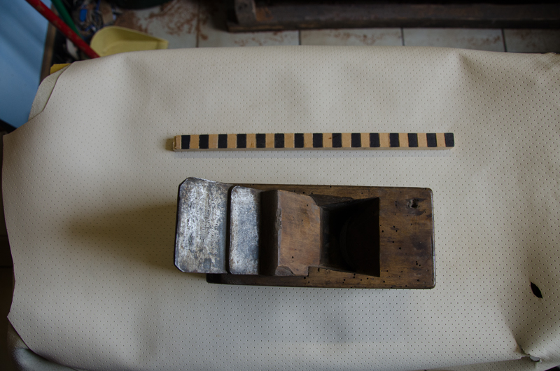

Rien d'exceptionnel mais ça peut servir pour documentation.

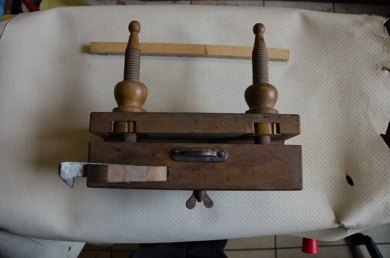

6
7
Messages: 4 978

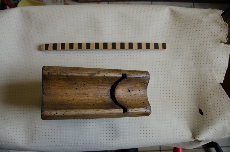

MessagePosté le: 03/07/2017 16:54:58    Sujet du message: Quelques trouvailles Répondre en citant
Le bouvet à approfondir avec descente à T est né quelque part entre Alsace et Autriche .
Le rabot concave # 6 aurait hérité d'un renfort pour défaut d'oreillon gauche ...
Les dimensions du guillaume à élégir 21/7 font penser à une singularité faite maison à partir d'un guillaume classique ...
