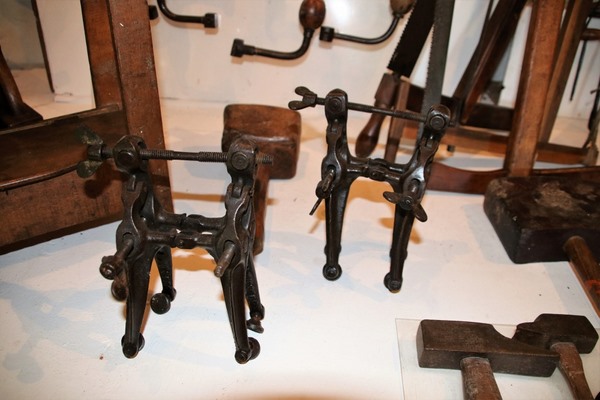

Bonjour, Ci dessous la photo  de 2 outils , envoyées par un ami. Photos faites à LADUZ dans l'atelier des menuisiers charrons.
Quelle peut être l'utilisation de ces sortes de serre-joints ??
Je n'ai pas d'autres photos ni dimensions.

Récemment évoqué sur le forum…  et identifié, mais j'ai  oublié le reste, c'est à dire le plus important, le nom…   Embarassed

Évoqué ici : http://www.forum-outils-anciens.com/t11675-C-est-vraisemblablement-un-serre…
je précise que je ne suis pas du-tout d'accord avec la conclusion de La.Guignette suite aux avis exprimés dans le dossier précédent sur ces serre-joints : cintrer du bois avec des serre-joints ??

a michel 66 pour préciser mes sources : une usine du tarn était spécialisé dans le cintrage du bois celui-ci était passé
à l'étuve (vapeur d'eau) pendant plusieurs heures  puis cintré à la sortie don maintenu en force jusqu"au séchage
je ne me souviens plus des modéles de serre-joints....mais il fallait bien qu'il y en ait !!

à regarder: http://www.lostcrafts.com/Carriage-Building/sawingfelloejoints.html
Peut-ètre à fermer les jantes quand les cheville sont devenues trop tendues donc un problème à serrer tous les jantes...

Pour mémoire d'après La.Guignette cet outil a pour dimensions approximatives 20 cm x 20 cm x 15 cm.
En conséquence les 3 vis de serrage ou écartement, puisque les 3 vis sont à double pas donc a commande positive dans les deux sens, doivent approximativement faire 6 mm de Ø, avec donc de petits papillons de commande.
Un usage comme décrit pour faire un trait de scie entre 2 segments de jante, et obtenir 2 faces bien parallèles ou réduire la longueur des segments est imaginable : une sorte de boite à onglet. Mais bonjour les dégâts pour les dents de la scie chaque fois que l'on va un peu trop loin !! Et compte tenu des dimensions données par La.Guignette l'outil ne servirait que sur les roues de jouets voire de brouette.

sur "bois cintré fabricant " on aperçoit un ouvrier occupé à poser des serre-joints  (photo de droite 3ém rangée )
l'un sort le bois de l'étuve   ...sous l'établi des serre-joints spéciaux ??

Ce que je connais des procédés des bois cintrés de fabrique ou de manufacture, c'est que les serres joints ne servent pas à cintrer mais à maintenir les pièces cintrée sur un gabarit durant le temps de refroidissement puis de séchage, ils peuvent à ce titre posséder également des tronçons de gabarits sur un des mors.

ta réponse est relativement nébuleuse ^^  2 posts plus haut je t'explique qu'effectivementl les serre-joints  servent à
maitenir le bois cintré àpres le passage à l'étuve durant le séchage !!!
je ne t'ai pas précisé que la photo en question est sur  "google " en tapant bois cintré fabricant
malgré nos erreurs "d'aiguillage" je pense qu'on avance ...sur le chemin de la solution ^^
autant pour moi !; j'ai interverti  cintreuse (pour cintrer ) et serre-joint (pour maintenir )

j'ai utiliser ce genre de serre "joint" en restauration de fauteuil pour des cassures (chiante) et ou ont ne pouvez pas démonter  Rolling Eyes
souvent des sièges en acajou
la performance de ce genre de serrage est peut satisfaisante
ont ne peut pas serrer très fort sous penne d’abîmer la patine ou le vernis
et puis les patins glisses ont remédié a cela en y m'étant, quand cela était possible un petit bout de papier de verre plier
pou ce qui est des bois cintrer il sont maintenu par un gabarit

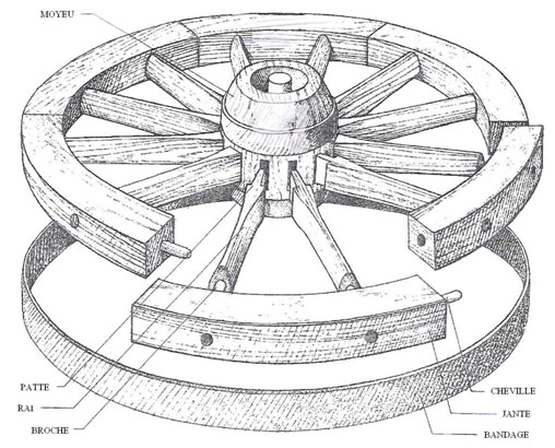

BONJOUR pour faire cour au lieu de ce chamailler ....MICHEL..voici m a version ..
si tu veux changer une jante .... tu la supprime ..ensuite ...tu ressert de gauche a droite les jantes restante en serrant
ensemble les deux des extremes ....tu auras la partie libre pour refaire la jante manquante......
si tu ne veux pas enlever le cercle il te sufira de refendre en deux la jante nouvelle et la mètre a ca place collée et vissée .....
et en plus ....facile...
autrement tu coupe le cercle ...tu pose ta jante ..et tu remet le cercle en faisant le feu comme avant....
S V P ..voudrais tu me donner le non de ces sere joints ...toi qui peut etre ? s interresse au Charronnage... pays..Salut..
Messages: 10 045
MessagePosté le: 22/06/2017 17:44:05    Sujet du message: Un serre ??? Répondre en citant
Le réponse de coudray me va bien - ses serre jointes peut bien servir à ouvrir les jointes entre les jantes que les fermer....
Messages: 1 345
MessagePosté le: 22/06/2017 22:52:59    Sujet du message: Un serre ??? Répondre en citant
Bonsoir BILLMAN. ce que j ai essayé d expliquer ..dans le cas du changement d une jante les serre joints servent a maintenir
ensemble par deux........ les jantes de gauche .... et de droite....... toutes les jantes restante sont sérrée bien sur !!!!!! A PLUS Pays

J'ai questionné la propriétaire du Musée de LADUZ et voici sa réponse :
"Cher Monsieur,
D’après ce que je me rappelle, ces deux objets seraient des serre-joints pour formes courbes de chaisier
Bien cordialement
Jacqueline Humbert"
Pas de certitudes mais une tendance qui va dans le sens de certaines réponses.
Les recherches se poursuivent.
