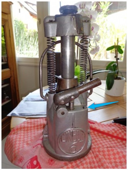

Le cric, avec une image maison
Comme vous le voyez, il est au max, et je ne vois pas de solutions évidentes...

Si comme je le pense, le cric est bien hydraulique, pour qu'il redescende il faut supprimer la pression sous le vérin.
En l'absence de "robinet" à commande manuelle ou par rotation du levier reste éventuellement une commande toujours par le levier en le forçant par exemple en butée.
Pour la pérennité des archives du forum, merci d'utiliser l'hébergeur photo du forum : http://www.forum-outils-anciens.com/t11707-comment-envoyer-une-photo-une-ta…
C'est quoi cette protubérence que l'on semble voir en bout de la flèche sur la photo ?

A priori, sous la flèche indiquée, rien d'autre qu'une vis, dont le dévissage ne semble rien apporter d'autre...
Je n'arrive pas à bouger la hampe dans une direction qui permettrai la décompression
Je ne vois pas d'autres vannes de décharges.

N'y aurait-t-il pas une deuxième position haute de la hampe ( plus haute que pour pomper, avec un cran ), qui libérerait l'huile, en "forçant" un peu ?
Messages: 10 157
MessagePosté le: 25/06/2017 09:41:17    Sujet du message: Pb avec un vieux cric hydraulique 6 t "L'inédit" Répondre en citant
D'habitude il ya une douille pour le levier - le vôtre possède un arbre mâle... Donc est ce que c'est possible à tourner cet arbre???
Je notes qu'il existe un petit détente (flêche rouge) pour assister une rotation..
