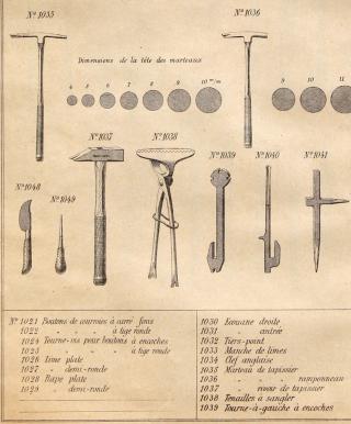

Mais, dans ce lien que je viens quand même de retrouver, le 1035 et le 1036 ont bien une appellation différente, marteau de tapissier et marteau de tapissier Ramponneau, alors Question Question
Il doit bien y avoir une ou deux différences ?
http://www.forum-outils-anciens.com/t313-les-marteaux.htm?start=315&q=r…

Sur le document fournie par Jade dans ce lien
on ne voit pas de différence, à part la dimension de la tête, entre le marteau tapissier 1035 et le marteau tapissier Ramponneau 1036

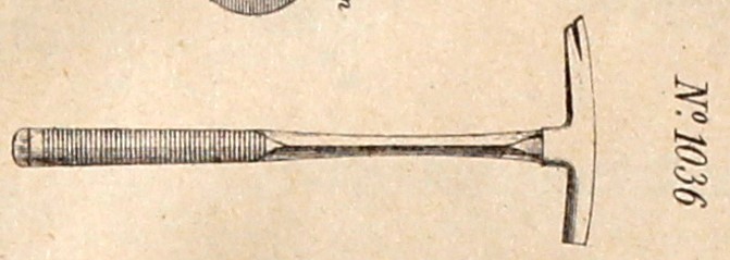

Seul le 1036 est un ramponneau, je remets les images du catalogue Blanchard directement Very Happy
Il est effectivement + trapu. Ce n'est pas parce que le nom a été mal assimilé à son cousin plus longiligne qu'il est exact... La moindre différence donne un nom spécifique. Je me fie + à la nomenclature de l'époque qu'aux gens qui ont vulgarisé un nom sur des décennies et perdu/oublié à quoi il se rapporte réellement... Quand on constate la variété des outils à l'époque et ce qu'il en reste, pas étonnant que tout se perde et que les noms spécifiques aussi. Ca va finir par tout se nommer "marteaux", "couteaux", etc Laughing
On nomme déjà injustement une griffe à molette : "roulette", un couteau à parer: "paroir"...
Ref 1036:
La ref 1035 marteau de tapissier (tout court), + svelte:
