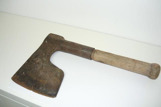

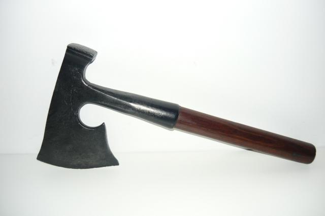

J'ai trouvé cette hache dernièrement , et je n'arrive pas a l'identifier.
J'ai chercher sur le net , je n'ai pas forcement de bouquin qui peuvent m'aider ,alors je me tourne vers vous pour une identification .
J'aimerai connaître l'usage de cette hache et le corps de métier auquel elle pourrait  appartenir .
Je vous remercie
Petite description :
 Elle mesure 190 mm de large , emmanchée elle fait 400 mm , le tranchant à deux biseaux fait 130 mm
Après petit nettoyage

MessagePosté le: 07/06/2017 20:22:39    Sujet du message: HACHE A IDENTIFIER Répondre en citant
Une ressemblance !

MessagePosté le: 07/06/2017 20:33:46    Sujet du message: HACHE A IDENTIFIER Répondre en citant
Oui, une parenté avec les hâches de couvreur....mais, sans garantie

MessagePosté le: 08/06/2017 06:13:18    Sujet du message: HACHE A IDENTIFIER Répondre en citant
Par défaut, je pencherai plus vers une variante des haches à émonder * de Haute Bretagne, cette forme se rencontre régulièrement par chez nous....
Je suis également preneur d'autres renseignements
 * Hachette rurale pour couper les branches des chênes de haies.
Selon l'usage tous les quatre ans. les branches vont au fermier, le tronc reste au propriétaire.

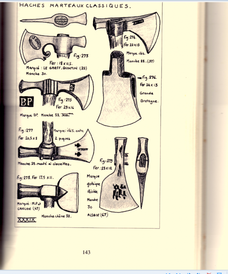

Daniel BOUCARD décrit des haches marteau qu'il baptise "classiques" dont il élargit l'utilisation
aux layetier , emballeur , boisselier , parqueteur etc...
In "LES HACHES" page 143 .

Hache , hachette à émonder , un peu "enjolivée ".

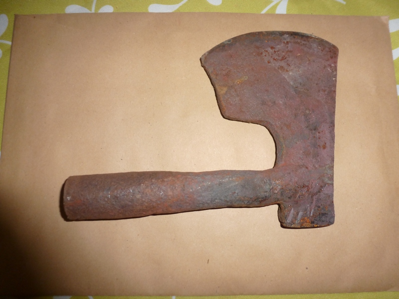

MessagePosté le: 08/06/2017 19:24:23    Sujet du message: HACHE A IDENTIFIER Répondre en citant
Je vous remercie pour vos commentaires

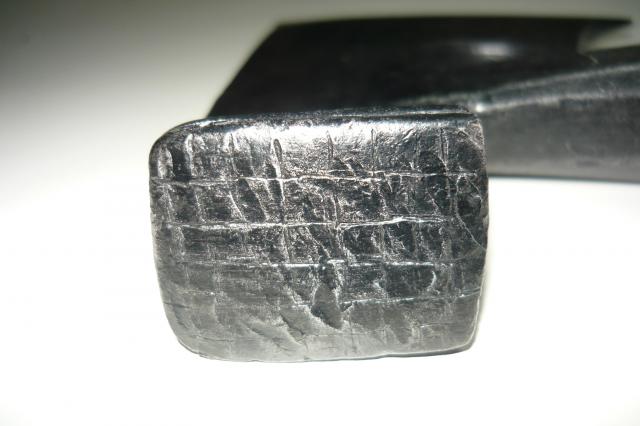

Concernant les haches à émonder , je pensais quelles avez cette forme (voir photo) , et je ne vois pas l'utilité de la panne carrée pour l'émondage ??
de plus on voit des coups sur la panne alors ???
Detoutpartout je ne possède pas le livre de Boucard ,si tu as un scan je suis preneur.
Hache à émonder
la panne de la hache à identifier
Messages: 728
MessagePosté le: 08/06/2017 20:36:32    Sujet du message: HACHE A IDENTIFIER Répondre en citant
Voici un modèle acheté à St Malo, origine inconnue sinon un brasier pour en faire cramer la manche
J'ai aussi des modèles approchant mais à un seul biseau, ce qui, a mon sens exclue l'émondage
Pour la panne, ça peut servir a équilibrer ou à frapper
Quand en plus l' outil s'est ramassé des coups de masse pour être utilisé comme coin, ça complique....
Tonnelier, pour chasser (avec une chasse) les cercles en bois peut être jouable aussi car on peut frapper avec autre chose que les hachereaux plus caractéristiques de la profession.
Messages: 9 512
MessagePosté le: 08/06/2017 21:22:12    Sujet du message: HACHE A IDENTIFIER Répondre en citant
Le quadrillage de la panne du marteau est caractéristique des hachettes de couvreurs et de tavillonneurs. Mais pour les tavillons, la pane est généralement plus longue.

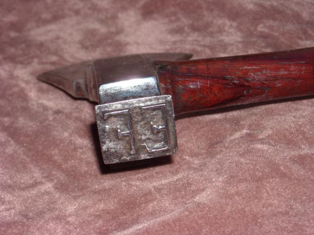

MessagePosté le: 09/06/2017 10:01:54    Sujet du message: HACHE A IDENTIFIER Répondre en citant
Cette sorte de petits hache/marteau peut servir plusieurs usages ou métiers..
Pour couper et clouer les lattes de plâtrier, pour le fabricantion des boites en bois, même pour couper et clouer les ardoises...
Ils existent plusiers formes sembable dans les pays anglophones...
Les haches/marteaux de charpentier, comme celle de Loursenbois, sont un peu plus grande que celles...
C'est aussi possible que cette hache est un ancien hache à marquer le bois - manquant ses chiffres (souvent après usage les chiffres sont erasé par le meulage)...

MessagePosté le: 10/06/2017 17:48:46    Sujet du message: HACHE A IDENTIFIER Répondre en citant
Merci Ratiau et Billman pour le compléments d'infos
Elle ressemble pour la forme  à la figure 273 du Boucard , et le région correspondrait .
Je suis d'accord avec toi Billman , au premier coup d’œil  j'ai cru que c'était une hache de forestier, au vue de la panne , je ne pense pas que se soit cela .
Il semblerait que la première idée émise par Ratiau soit la bonne .
Merci à vous  Okay
