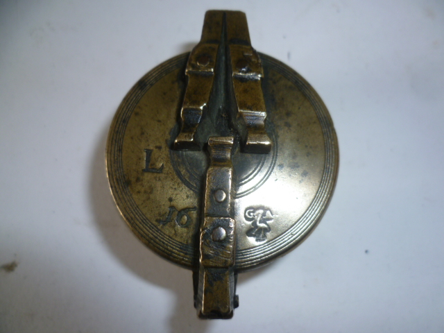

Quelqu'un pourrait-il m'aider à identifier cette pile à godets (pile de Charlemagne ou de Nuremberg), à partir des inscriptions qu'elle comporte.
Un "L", le chiffre "16" et un poinçon.
Son diamètre inférieur est de 3 cm et le supérieur de 4 cm.
Elle me paraît authentique, elle respecte les caractéristiques que les copies ne respectent pas, à savoir :
Le poids du contenant est égal au poids total du contenu, 104 gr chacun soit 208 gr au total.
Chacun des 7 éléments du contenu pèse le double de celui qui le précède.
Aucune indication en grammes mais seulement en points comme sur les poids de marc.
Merci par avance de vos renseignements.

DETOUTPARTOUT a écrit:
A soumettre à :
maisonpatrimoine-mesure@latalaudiere.fr
C'est fait, elle m'a confirmé que c'était une authentique pile de Nuremberg, le poinçon d'une cigogne marquée GA correspond à Georg.Abend et date de 1764-1765.
Pile de 1/2 livre ou 16 loth avec boitier de 8 , godets de 4, 2 et 1 loth, puis godets de 2 gros, 1 gros et 1/2 gros et poids plein de 1/2 gros. Marque de Georg Abend à Nuremberg 1764 1780.  Référence à la livre  de Lyon, poids de ville de 418,756 g
Total de la pile de 208 grammes avec boîtier de 104 g, 6 godets de 52, 26, 13, 6,5  3,25 et 1,62 et un poids plein de 1,62
Pile de ½ livre, soit 1 marc ou 16 loth,
Boîtier marqué 8, godets marqués 4, 2 et 1 loth, puis godets de 2 gros, 1 gros, ½ gros et poids plein de ½ gros
La masse de référence la plus proche est celle de la livre de Lyon, poids de ville, de 418,756 g
½ livre de 209,378 g
D’après le livre de Charles Couty, Piles de poids de Nuremberg dans des collections françaises privées

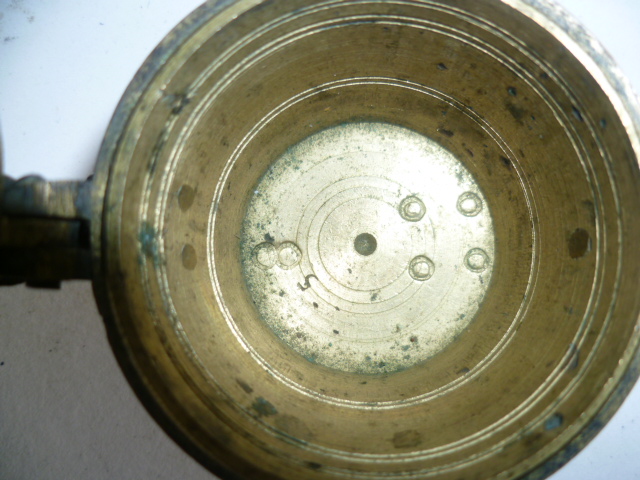

MessagePosté le: 10/06/2017 05:26:09    Sujet du message: Pile à godets Répondre en citant
le dessus est grossier
de plus, il y a les trous au milieu des poids
Les experts ont-ils eu en main la pile de poids ?

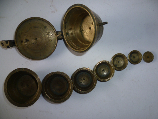

Possible d'avoir une photo du dessus de la pile à godets couvercle ouvert et tous les godets en place à l'intérieur ?
ARCHAMBAUD
Inscrit le: 10 Juin 2015
Messages: 224
MessagePosté le: 10/06/2017 19:44:31    Sujet du message: Pile à godets Répondre en citant
Pour infos :
Masse totale : 209,57
Le boitier :
Diamètre bas : 31
Diamètre haut : 43
Hauteur : 23
Masse actuelle : 104,87
Ensuite du plus grand au plus petit :
27 37 17 52,35
22 31 11 26,15
19 25 9 12,97
17 21 6 6,58
13 17 4 3,30
11 14 3 1,67
10 12 2 1,68
Soit 104,70 pour le contenu contre 104,87 pour le contenant.

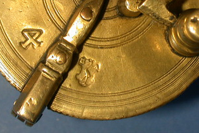

Messages: 1 879
MessagePosté le: 10/06/2017 22:14:05    Sujet du message: Pile à godets Répondre en citant
la cigogne, poinçon d'origine de Georg Abend
http://www.waagenundgewichte.de/main/shop/shop11.htm
il n'y a pas de sillons grossiers sur le pourtour des poids
je campe sur ma position et n'en ajouterai pas plus.

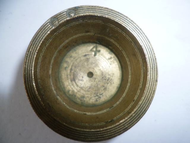

BERGER a écrit:
celui présenté sur le forum :
Avez-vous vu les modèles de la collection de Rolf Laufkoetter présentés dans mon mail précédent?
J'ai vu beaucoup de copies de mauvaise facture provenant du Pakistan ou d'ailleurs qui ne ressemblaient en rien au modèle que je présente sur le forum.
Pensez-vous réellement que les "faussaires" iraient jusqu'à reproduire les caractéristiques notamment de masse au dixième de gramme près? Dans toutes les copies que j'ai vues, il n'y avait aucune corrélation, ni entre les différents poids des éléments entre eux, ni avec le boitier.
Je vous invite à voir le tableau des différents diamètres, hauteurs et masses que j'ai publiés dans un mail précédent.
Cordialement
Philippe Archambaud

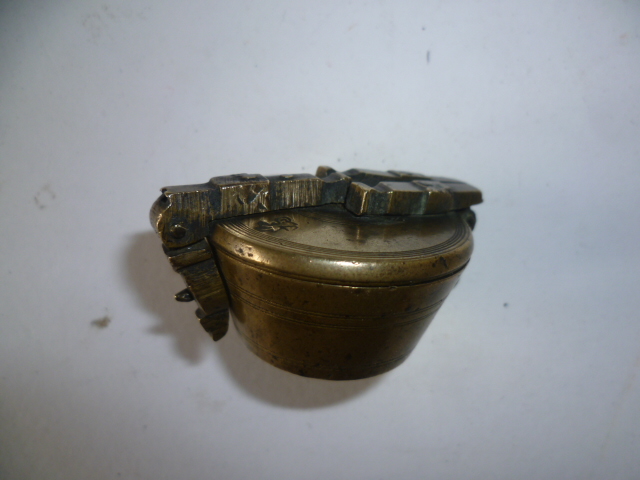

Tous les modèles de la collection de Rolf Laufkoetter (voir mail précédent) présentent ces "sillons grossiers" autour des poids et pourtant sont rigoureusement authentiques. ( VOIR PHOTOS)
