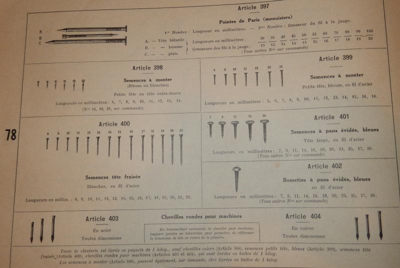

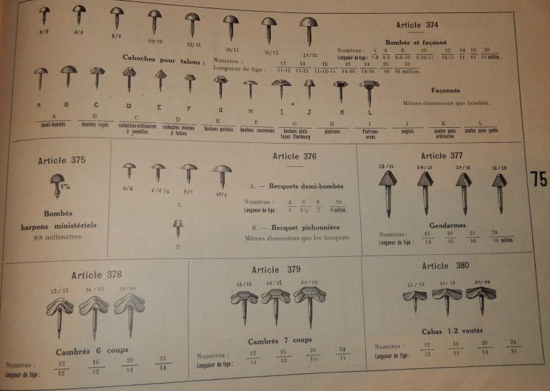

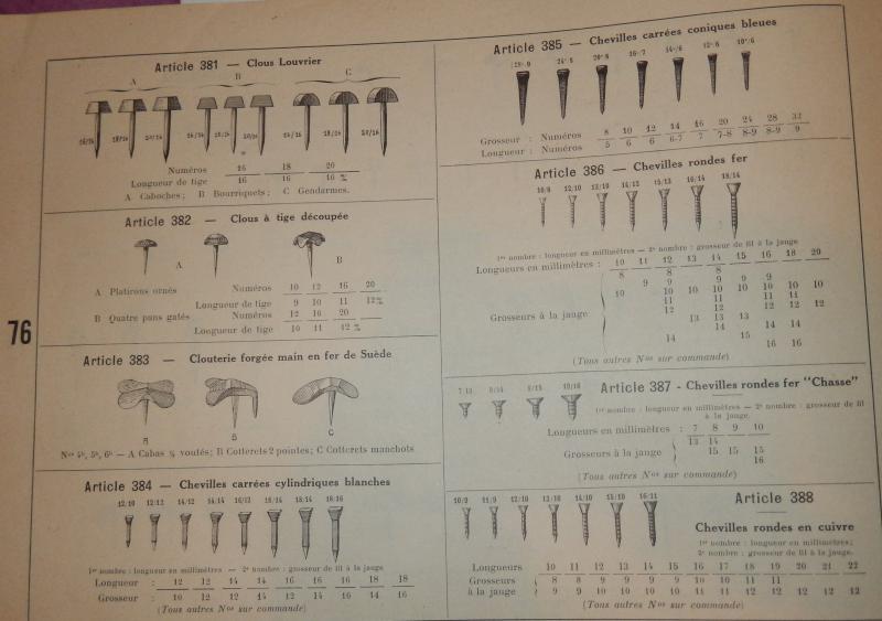

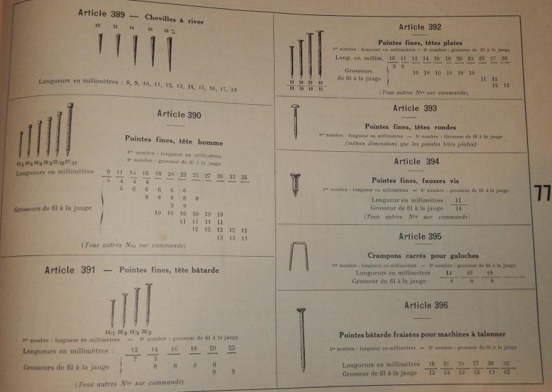

Ces pages d'un catalogue devrait aider à l'identification de ce fameux clou:

MessagePosté le: 06/06/2017 17:03:06    Sujet du message: CLOU DE COFFRE INTROUVABLE Répondre en citant
Clous à tiges découpées 4 pans galės?
