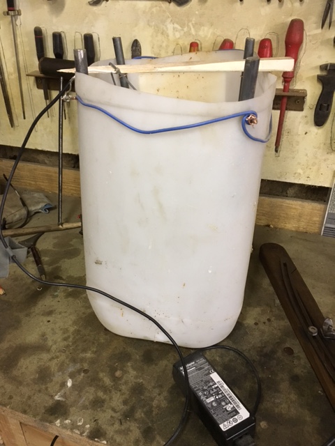

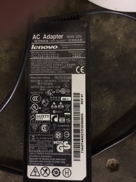

J'utilise un chargeur d'ordinateur
Messages: 9 577
MessagePosté le: 01/06/2017 08:43:11    Sujet du message: J'aime la rouille !!(si elle part sans retour) Répondre en citant
Bien vu alebo95.
Chargeur d'ordinateur ? Je ne vois pas ? Un chargeur de tablette ? Une alimentation interne d'ordinateur ?

MessagePosté le: 01/06/2017 09:05:58    Sujet du message: J'aime la rouille !!(si elle part sans retour) Répondre en citant

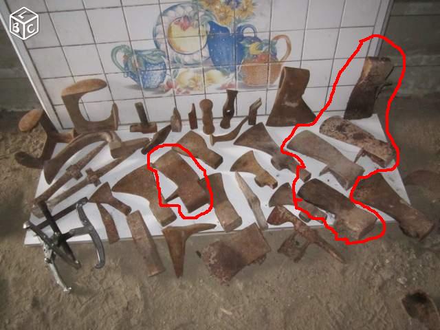

MessagePosté le: 01/06/2017 21:38:44    Sujet du message: hache type meuse Répondre en citant
Je vais essayer d'inclure une photo depuis mon pc:
photo de plusieurs haches type "meuse", dénomination rencontrée dans un vieux catalogue Bret (je ne retrouve pas le scan pour le moment).
Communes dans les Ardennes. Celles du centre n'ont pas l'ergot (mais je prends aussi). Les haches de boiseur belges ressemblent fortement (ergot mais taille plus petite).
La photo provient du bon coin, le vendeur ne voulait pas s'embeter à expédier et voulait absolument un retrait sur place.
J'ai retenté ma chance 1 mois après mon 1er appel en proposant d'envoyer un colis préposté.
Réponse: "vous êtes le seul qui m'ai contacté, à part vous ça n'interresse personne et je ne vais pas m'emm...der avec un colis. J'ai tout balancé à la ferraille" Crying or Very sad .
J'en fais encore des cauchemards 5 mois après et chaque fois que je revois la photo, j'en pleure de rage...

MessagePosté le: 01/06/2017 22:11:46    Sujet du message: Hache de bûcherons modèle Meuse - cat BRET 1920 - Répondre en citant
