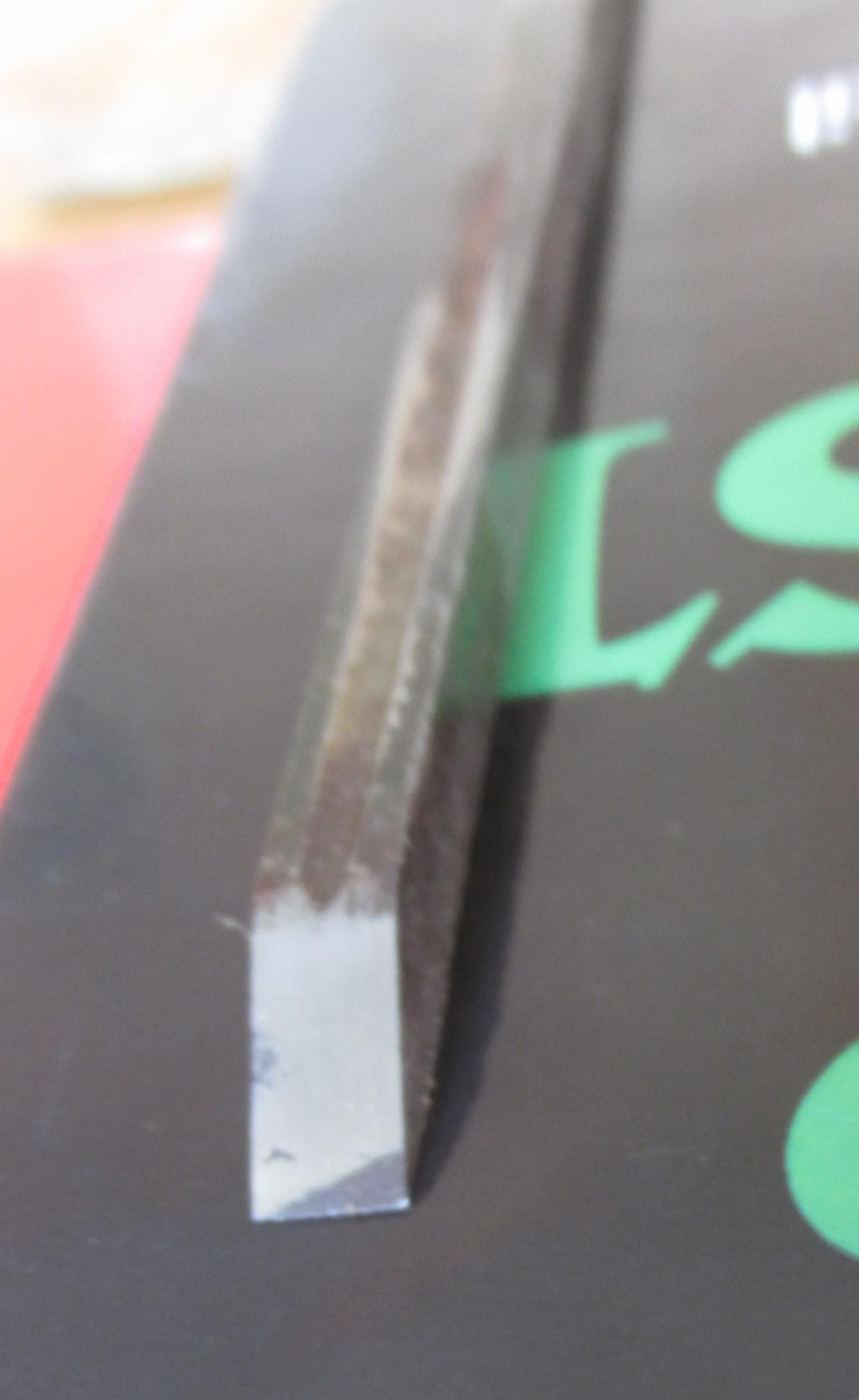

je restaure un rabot à rainurer qui était déjà très fonctionnel dans l'état où je l'ai trouvé (sur un vide grenier). Le fut n'a aucune trace de vers et le tranchant est encore très correct, sans éclat.
En l'affûtant il apparait qu'un petit triangle sur le biseau semble avoir un angle d'affûtage différent. Sur la photo ci dessous on voit la majeure partie du biseau, éclaircis par un affûtage et un polissage, et on voit un triangle sur biseau et le tranchant avec un angle inférieur (qui a donc échappé au raffûtage, et qui est donc encore noir).
La forme très régulière de ce triangle (mal représenté sur la photo) me fait m'interroger : est-ce une technique d'affûtage connue et utile pour les rabots à rainurer ? Ce triangle est du côté de l'évacuation des copeaux (du côté opposé au guide). Les copeaux pourraient donc être poussés dans cette direction. Si c'est une technique connue, savez-vous comment respecter et reproduire cela à l'affûtage ?
Bien cordialement,
Sylvain Loiseau

Ce me semble être une technique connue, l'affûtage à main levée, sans guide, qui donne des résultats irréguliers...
Je ne vois pas comment l'utilisation de deux angles différents sur le biseau pourrait guider le copeau.

A ma connaissance, un seul biseau légérement variable selon l'inclinaison du fer, le bois à travailler et le type de travail (mais là c' est master class !!) et surtout aucun contre biseau
Ici et plus simplement un ratage à l'affutage (si c'est creux) ou plus simplement encore un rattrapage à la pierre l' ors de " l' émorfilage *" si c'est plat
* Emorfilage : terme exacte et pompeux pour désigner l'opération constant à enlever le morfil
( Si on dit morfiler ça marche aussi !!) de même que pierre à huile (ou à eau) pour pierre à "émorfiler"...

Merci pour vos réponses. Je vais donc affûter ce fer en faisant disparaître ce biseau.
