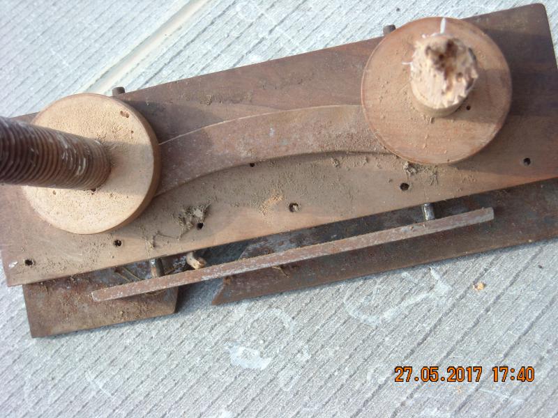

...à force de paraffine, de couinements, de demi-tours en avant, puis en arrière, je suis péniblement parvenu à les bouger un peu !
Mais là, elles sont bloquées à mort !
Une idée , s'il vous plaît Embarassed Embarassed

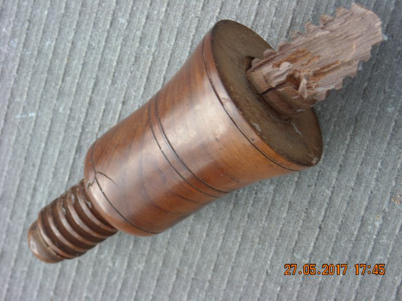

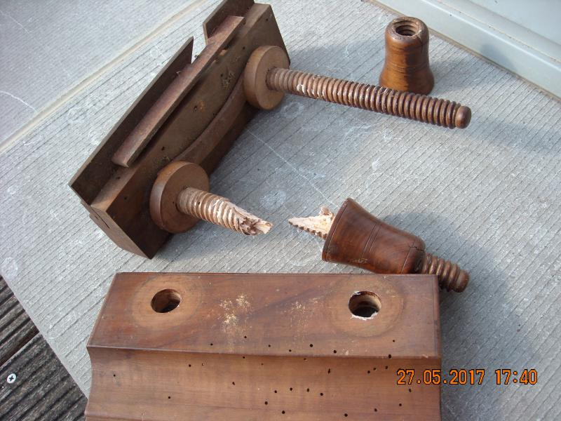

Un grand merci, Mirou, d'avoir bien voulu te pencher sur mon modeste problème ! Okay
En l’occurrence, dans ce cas précis, je ne crois pas que plus de patience encore eût arrangé les choses.
En effet, j'ai acheté ce rabot peu avant Noël 2015, et depuis lors, après un traitement sommaire à l'anti-xylophage, il attendait patiemment, dans ma grange, qu'on s'occupe de lui!
Plusieurs facteurs entrent, selon moi, en ligne de compte !
La différence d'essence entre les tiges et les noix(fendues toute les deux!), le profil du filetage qui augmente les surfaces de frictions(manque de jeu au départ), et surtout, un nid de galeries invisibles à hauteur de la cassure et probablement un rejet de "farine"qui a bloqué la noix Wink
Elle devait se briser ...
Deux solutions :
- essayer, je ne sais trop comment, de récupérer, sans trop l’abîmer davantage, le moignon de tige prisonnier et opérer une résection avec une tige de fer en renfort !
-massacrer le moignon pour l'extraire, tourner une nouvelle tige et la fileter, mais je ne pense pas avoir de filière à bois de 17 mm Embarassed
Si vous avez des suggestions (constructives Wink ), elles seront les bienvenues ... Okay

MessagePosté le: 01/06/2017 21:08:45    Sujet du message: Noix bloquées ... Répondre en citant
Une manière expéditive et certainement efficace:
Il me semble que la noix ou l'écrou est fendu. Pourquoi ne pas finir de l'éclater dans le sens de
la longueur, gratter, nettoyer tout l'intérieur et recoller le tout??? Foutu pour foutu.................... Laughing Embarassed
