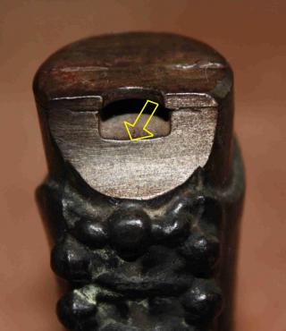

Bonjour.
J'ai acheté il y a deux ou trois ans un objet apparemment incomplet mais que je voyais pour la première fois. Il s'agit d'un bottine de type à visser sur un support comme les machines à poser les œillets. Sa partie supérieure montre une lumière qui devait servir à recevoir quelque chose mais quoi, un outil ou une publicité, ou ???
De par l'objet lui-même, il est évident qu'il s'agit d'un objet ou outil de cordonnier ou plus précisément de bottier (car bottine à lacets).
Dans ma propre littérature, je ne l'ai pas trouvé (glossaire du collectionneur d'outils + suppléments, multiples livres sur les outils, catalogues de vente, etc.)
Auriez-vous déjà vu cet objet ?
Si oui je suis preneur de vos explications ou encore mieux d'un scan de votre littérature où cet objet figurerait.
En vous remerciant.

- Pour fixer un mannequin d'habillement enfant sur un comptoir (sans grande conviction)

? Peut être le pied d'une enseigne de trottoir ?

l'outil, est assez rare mais son usage beaucoup moins  il supporte une bouterolle destinée à river les crochets
de bottines que l'on voit ensaillie sur l'outil
certaines chaussures de travail ou de randonnée sont encore équipées de ce genre de crochets
pour river il était nécessaire de se servir d'un pointeau adhéquat
il est possible que cette bouterolle ait été ajoutée sur la bottine ?? mais dans ce cas pourquoi une fixation ??
Messages: 1 192
MessagePosté le: 26/05/2017 14:16:43    Sujet du message: Bottine mystère... Répondre en citant
le coté massif de l'outil laisse bien penser qu'il servait à la fixation des crochets ....que l'on retrouve sur la bottine
il n'est pas exclu que d'autres matrices pouvaient s'y adapter (voir si  démontage possible)outil de comptoir commel
l'outil à ferrer les lacets ou la presse à poser les oeillets
bonne question la bottine était-elle le fait du bottier ou du cordonnier  ???(long débat en perspective )  Rolling Eyes

- C'est en fonte ???

Comme mégis le signale, il y a bien une matrice pour placer des crochets de bottine, mais la moitié d'un ensemble. D'où, je me demande s'il y avait un autre objet nécessaire à son utilisation ou s'il s'agissait d'un objet publicitaire créé par une firme fabriquant ces crochets.

tout au début, j'avais pensé à un décapsuleur de comptoir si il y avait un rebord ici:
j'ai supprimer le message, mais bon, pourquoi pas, genre "boire un coup* entre amis, c'est le pied !"

la présence de trous de fixation montre bien que cet outil était utilitaire   pour la pose des crochets il était presque
indispensable qu'il soit fixé  .....tres certainement en fonte (début 20ème)  l'outil pour sertir le rivet était un pointeau conique
parfois avec des rainures pour rivetage " en étoile
a consulter catalogue DAUDE ou RAYMOND à grenoble ou Vaux à montfermeil

- ".....tres certainement en fonte" : la fonte ça casse si on tape dessus

les petites pressesà river sont en fonte  ...on ne tape pas dessus on "mate" avec le pointeau sur le rivet qui s'écrase facilement (rivet tubulaire souvent en laiton )
