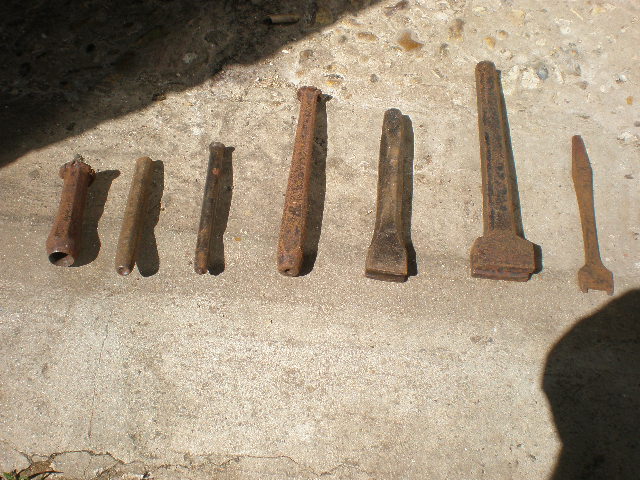

pour quel usage ?
Messages: 5 027
MessagePosté le: 19/05/2017 18:58:51    Sujet du message: pour quel usage ? Répondre en citant
j'imagine qu'il y a plusieurs corps de métier Question
MessagePosté le: 19/05/2017 18:58:51    Sujet du message: Publicité
Messages: 1 153
MessagePosté le: 19/05/2017 19:42:29    Sujet du message: pour quel usage ? Répondre en citant
les 4 à gauche ..:matoirs pour rivet et oeillet  ??
Messages: 5 000
MessagePosté le: 20/05/2017 00:17:01    Sujet du message: pour quel usage ? Répondre en citant
aussi connus comme bouterolles pour le cloutier et le tonnelier pour river ses cercles métalliques .
Les 5 et 6 pour le plombier-zingueur , le 7 ???
Messages: 1 153
MessagePosté le: 20/05/2017 10:45:52    Sujet du message: pour quel usage ? Répondre en citant
le 7 mis sur un vile brequin  pour faire l'amorce de la bonde sur un tonneau    ???
Messages: 9 678
MessagePosté le: 20/05/2017 14:00:26    Sujet du message: pour quel usage ? Répondre en citant
J'ai du mal à imaginer le gars capable avec un vilebrequin de faire un trou ou une amorce sans pointe de centrage sur sa mèche !
Messages: 1 153
MessagePosté le: 20/05/2017 15:20:11    Sujet du message: pour quel usage ? Répondre en citant
effectivement mais son extrémité carrée fait penser à une adaptation sur vilbrequin ....?
Messages: 5 027
MessagePosté le: 20/05/2017 20:41:50    Sujet du message: pour quel usage ? Répondre en citant
le N°7 fait effectivement penser  à une adaptation sur vilebrequin
et non a un outil a frapper
autrement j'aurais pencher pour un outil de bourrelier pour faire des avants trou pour la couture
Messages: 1 153
MessagePosté le: 20/05/2017 23:27:33    Sujet du message: pour quel usage ? Répondre en citant
impensable pour le cuir ..
l'outil porte-il un numéro ...(taille) pour élargir une ouverture ??les 2 pointes sont-elles affutées?,
retour vers les spécialistes du bois   (usage du vilebrequin ?)

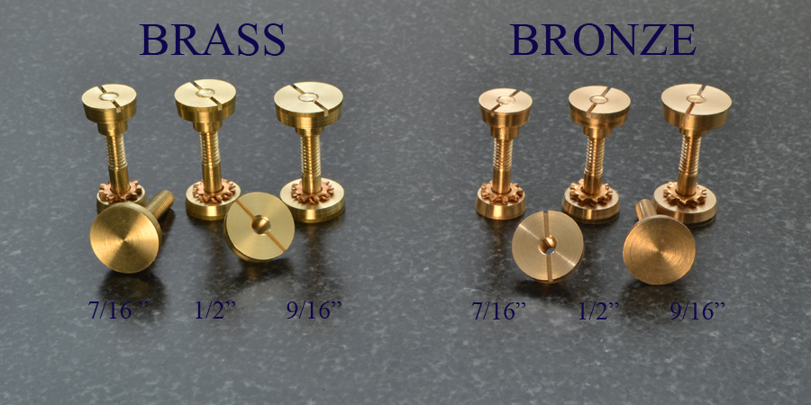

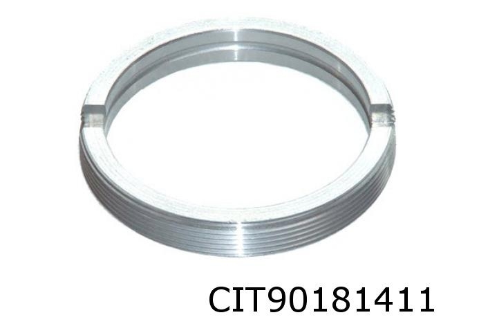

Messages: 1 788
MessagePosté le: 21/05/2017 07:30:47    Sujet du message: pour quel usage ? Répondre en citant
sorte de tournevis pour des bagues vissés comme celle ci ?

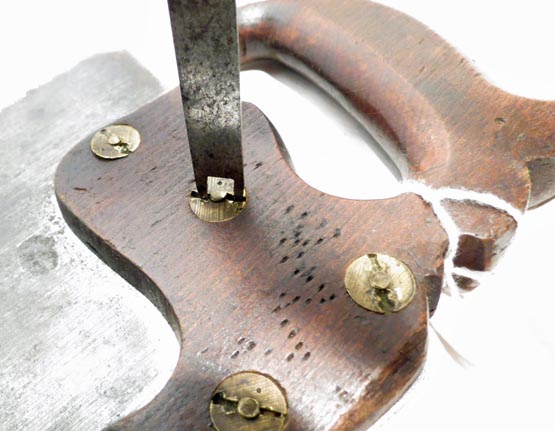

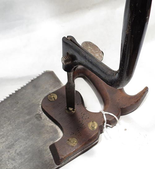

Messages: 10 149
MessagePosté le: 21/05/2017 10:04:37    Sujet du message: pour quel usage ? Répondre en citant
Le même sorte de tournevis est utilisé pour les vis des poignées des scies à main anciens...
Messages: 10 149
MessagePosté le: 21/05/2017 10:08:10    Sujet du message: pour quel usage ? Répondre en citant
Dit 'forked turnscrew' en anglais
Version modèrne...
Messages: 9 805
MessagePosté le: 21/05/2017 10:55:21    Sujet du message: pour quel usage ? Répondre en citant
Okay Billman
Messages: 5 027
MessagePosté le: 21/05/2017 16:15:52    Sujet du message: pour quel usage ? Répondre en citant
super  Okay
marquer JCB acier fondu N°23
Messages: 1 153
MessagePosté le: 21/05/2017 18:22:03    Sujet du message: pour quel usage ? Répondre en citant
quand même un peu large pour un tourne- vis
