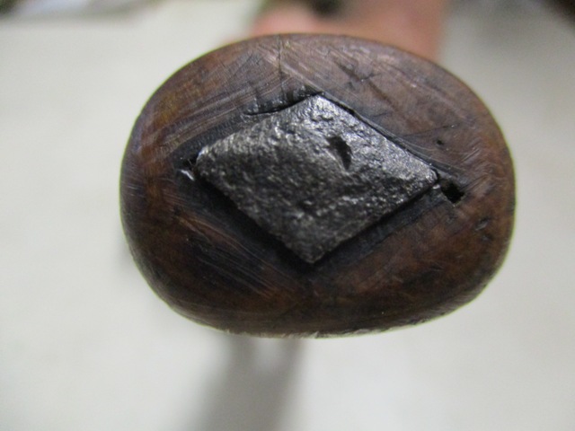

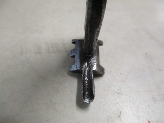

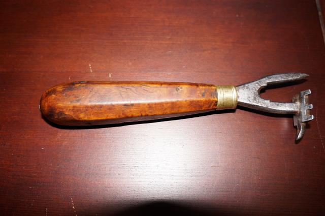

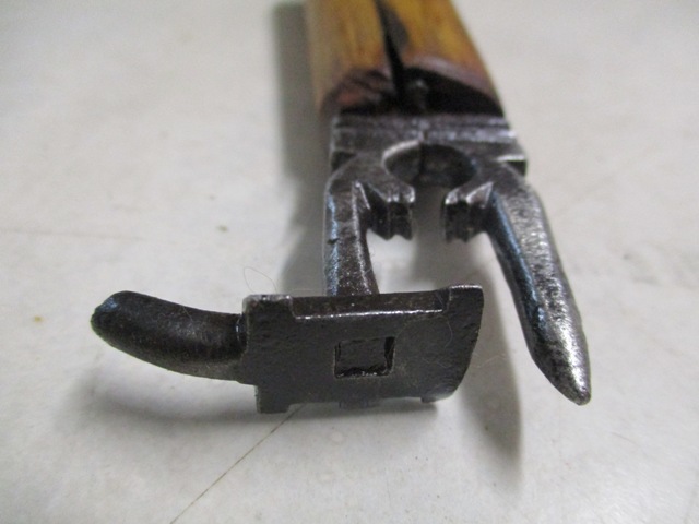

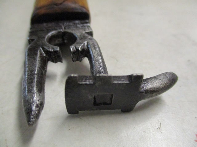

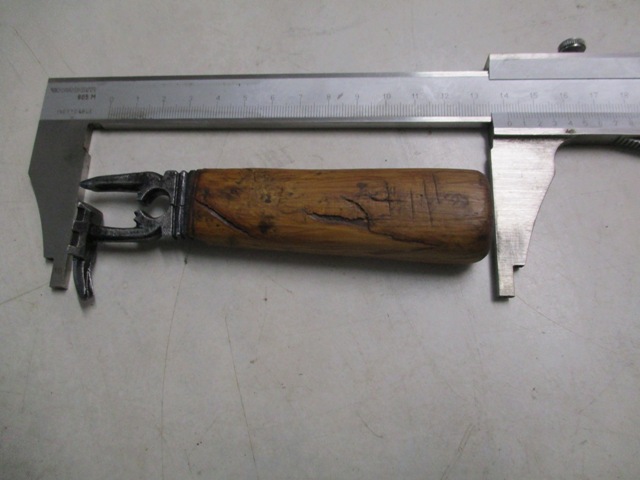

Je pense qu'il s'agit d'une rouane, mais si petite .
Mon Ami aimerait savoir le nom de cet outil ,
Qui l'utilisait
Et si possible l'époque
D'avance ,merci pour lui de vos réponses .

bonsoir wolf,
rouanne de douanier, a première vue, mais il y a cette petite gouge ...

Messages: 5 022
MessagePosté le: 18/05/2017 22:30:56    Sujet du message: Pour rendre service a un Ami. Répondre en citant
bonsoir
je regrette de ne pas être "l'ami" sur ce coup la  Laughing
moi qui est vécu une bonne parti de ma jeunesse a 100 m des douaniers
je ne connaissais pas  Question
la gouge pour marquer ,comme le fond les caissières avec un stylo sur les bons de réduction pour qu'on ne les réutilise pas ...
mais les piges Question  pour vérifier l'épaisseur des produits taxer  Question
de quel produit  Question
Messages: 9 569
MessagePosté le: 18/05/2017 22:56:49    Sujet du message: Pour rendre service a un Ami. Répondre en citant
C'est bien une rouanne de douanier ou des impôts indirects, mais je ne sais toujours pas comment le douanier s'en servait exactement, comment il arrivait à marquer les caisses : voir ma question dans le lien donné par Geppetto ci-dessus.

MessagePosté le: 19/05/2017 08:34:34    Sujet du message: Pour rendre service a un Ami. Répondre en citant
La gouge est peut-être mal placée? Un quart de tour dans un sens ou dans l'autre.

Messages: 1 155
MessagePosté le: 19/05/2017 10:20:05    Sujet du message: Pour rendre service a un Ami. Répondre en citant
bel et rare outil inconnu du frontalier et fraudeur de tabac (pour mon père) que j'étais dans l'apres-guerre
il y avait les bons et les méchants douaniers avec lesquels on jouait au chat et à la souris
cet outil n'était-il pas réservé aux agents des impots qui controlaient les planteurs de "toubac "??ou chaque feuille
était comptée!! wolf pourrait en dire davantage puisque natif du pays des weppes ou fleurissaient les plantations ??
Messages: 9 569
MessagePosté le: 19/05/2017 10:21:13    Sujet du message: Pour rendre service a un Ami. Répondre en citant
exact, la gouge est toujours positionnéé comme çà, d'où ma question sur la façon d'utiliser cette rouanne.
Faudrait trouver un ancien douanier ou contrôleur des indirects pour qu'il nous explique Very Happy
Messages: 5 790
MessagePosté le: 19/05/2017 10:53:24    Sujet du message: Pour rendre service a un Ami. Répondre en citant
Selon des recherches. Les commis aux aides, au 17è, contrôlaient les fûts de boisson à l'arrivée chez le débiteur et traçaient un cercle sous le fût. Lors de chaque contrôle, ils traçaient une ligne en travers du cercle pour définir l'état du fût. Si le fût était à moitié, ils traçaient une ligne au milieu, si 3/4, ils traçaient au 3/4 du cercle, et ainsi de suite. Quand le fût était vide, il traçaient une croix par deux obliques en travers du cercle. Donc, je suppose que cette gouge servait à tracer les lignes de contrôle.
A vérifier, bien entendu, je ne suis pas ancien douanier.

Messages: 1 155
MessagePosté le: 19/05/2017 19:33:28    Sujet du message: Pour rendre service a un Ami. Répondre en citant
je ne vois pas bien le rapport entre cette "rouane" et le tabac.....
sans être spécialiste on m'a toujours indiqué cet outil  comme "rainette de tonnelier " elle etait parfois
déviée de sa fonction par quelques bourreliers pour rainurer le cuir
son intéret c'est la petite gouge latérale qui en fait sa rareté
Messages: 5 022
MessagePosté le: 19/05/2017 21:17:44    Sujet du message: Pour rendre service a un Ami. Répondre en citant
moi
 ce qui m'interpelle ce sont plutôt les créneaux
et leurs utilités
la gouge a la même utilités que la rainette en bout de tourne a gauche
