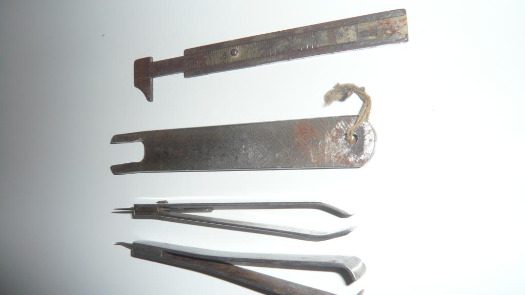

J'ai trouvé ses outils dans un vide maison mais je ne sais pas à quoi ils pouvaient servir. Je reconnais juste un pied à coulisse.
Merci de votre aide.

pour la pince du bas : sert aux tisserands  pour enlever les noeuds ....la pointe pour les sortir de la trame
j'ai assisté à ce travail sur toile de coton (spécialité d'Armentières ) destinéé aux usines de pneumatiques
celle du dessus avec la vis est probablement pour le même usage

il me semble que ces deux outils servent aussi aux horlogers-bijoutiers.
une photo latérale seraient utile pour valider cette hypothèse.

détrompe-toi JEF  certains ont pu enfaire un autre usage  mais je précise que les extrémités sont coupantes pour
sectionner les noeuds dans la toile ce qui ne conviendrait pas à un horloger
j'ai vu ces femmes à l'ouvrage  :piquer relever le noeud ..le couper   ...il manque le peigne  métallique pour gratter et faire
disparaitre le défaut ..dans la trame..
il semble que cet outil ait déja été présenté sur le forum  et n'a pas d'autre nom que celui de pince de tissage

pour enlever le doute : les bijoutiers ..les fourreurs ont des pinces aux fines extrémités
lyon est aussi une région spécialisée dans le tissage  de toiles

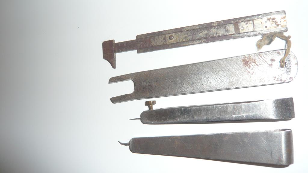

Voici une nouvelle photo, une vue de côté.

ne manquerait-il pas une mâchoire au pied à coulisse ??
Les 2 "pinces" pourraient être des "brucelles à pierre" utilisées par les joailliers ...

comme celles de horloger bijoutier joaillier fourreur  etc les brucelles ont les extrémités effilées et non en largeur
les ombres sur le photo reflètent mal le coté tranchant de ces pincettes l'unesemblerait  bien pour pincer et l'autre pour couper...la pointe
servant à sortir les noeuds
reste à trouver l'usage de la plaquette sous le pied à coulisse .....simple accessoire ?,?

Le second objet pourrait être une simple clé comme on en reçoiit avec les lessiveuses pour régler la hauteur des pieds.

Pinces de tisserand...

Il n'y a pas de vernier non plus !

dans le doute "abstiens -toi"  mais j'ai bien connu ces pinces  si bleuette  veut bien nous dire  leur provenance qui coinciderait avec leur
zone d'utilisation ??
Merci BILLMAN   CQFD
Messages: 9 569
MessagePosté le: 17/05/2017 15:50:39    Sujet du message: Demande aide pour idenfication outils Répondre en citant
t'as tout bon, mégis.

Le petit pied à coulisse , en bois et en laiton :
http://www.forum-outils-anciens.com/t11083-pied-coulisse-m-tier.htm?q=couli…
et même en fer (dernier message du lien ci-dessus ) :

D'accord DETOUTPARTOUT, des pieds à coulisse (famille des compas en U) peuvent être sans vernier, mais toujours à 2 becs.
Celui soumis à l'identification est il un objet cassé, ou modifié, pour satisfaire à une certaine mesure ?
@ Bleuette : une vue macro de cette partie pourrait aider à comprendre :
