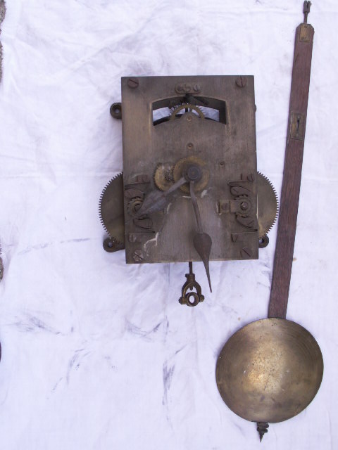

J'ai trouvé un mouvement d horlogerie simple et solide qui comporte deux barillets.
Pourquoi pas ?
C'est une question plutôt théorique.

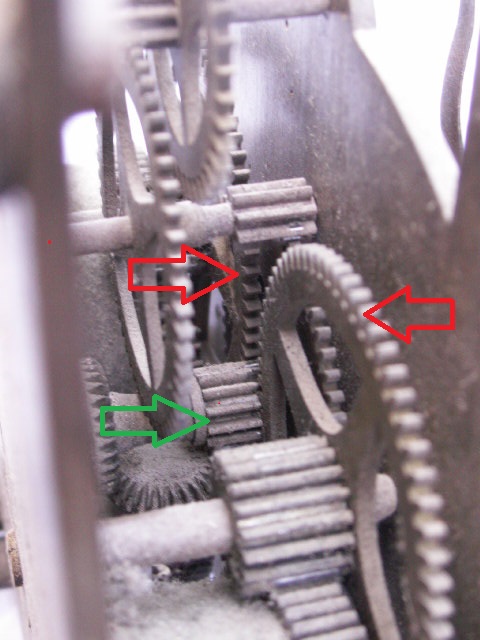

Est il acceptable de mettre un pignon (flèche verte) en mouvement avec deux roues différentes (flèches rouges)?
Merci aux horlogers , aux mécaniciens ou aux autres.
Bonne journée.

C'est possible que les deux barrilets sont neccesaire pour entrainer une plus grandre cadran dehors. Je vois le transmission cardanique en bas du mouvement.
Peut etre quelque chose d'une gare ou une eglise. Jolie piece fort interessante.

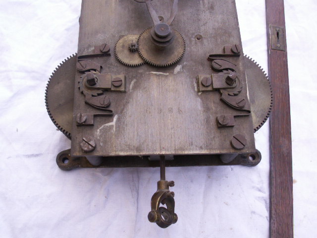

le cardan sous le mouvement sert à mettre à l'heure. (à faire tourner les aiguilles) on voit le renvoi d'angle sur la photos avec les flèches.
A priori, le mouvement est complet et les deux barillets servent en même temps pour le faire fonctionner.
Que se passe t il si on oublie d'en remonter un ?
On peut imaginer un cadran (pas de fixation visible) fixé à l'entourage du mouvement, percé d'un trou par barillet, comme s'il y avait une sonnerie...
Un petit piège pour l'utilisateur...

Si tu dite ca tourne des aiguilles ca doit aussi fonctionner dans l'autre direction et entrainer les aguilles d'une gros cadran exterieure. Le cardan est trop grand pour juste ajuster l'heure. Et pourqoui un cardan ca peut aussi etre un bouton.  Wink
On voit un cardan d'entrainment passer derriere les messieurs vers le cadran exterieur d'une gare.
