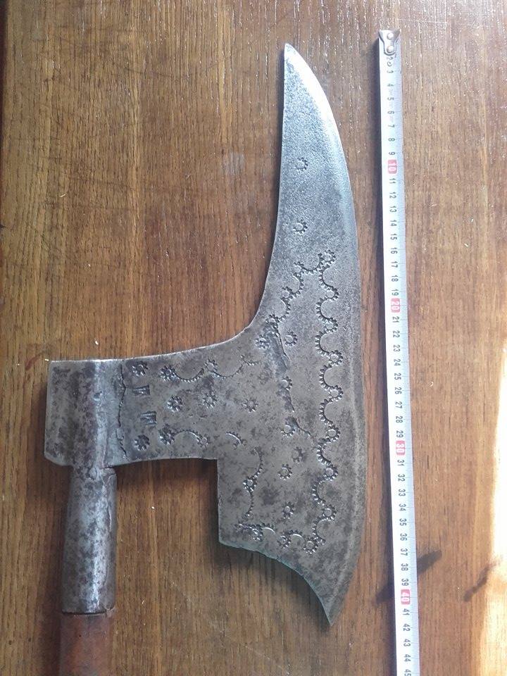

J'ai acheté il y a quelques mois dans une enchère cette tête de hache vendue par la maison de ventes comme étant une berdiche ancienne,
en faisant quelques recherches, j'ai été plus orienté sur un vieil outil de charpentier allemand/autrichien.

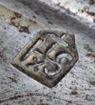

Qu'en pensez-vous ? Origine , âge ? utilisation ? Le poinçon est intéressant IHS ( Jésus Christ ?! )
Merci !!

Ensuite nous te parlerons de ton très bel outil, aile d'oie, que nous aimerions tous posséder !
à tout de suite donc, ami suisse, pour découvrir les sujets du forum qui parlent de ta hache.
éric

le poinçon me semble avoir autant d'intéret que la hache proprement dite
IHS  : un fervent catholique pourrait-il  traduire ???

semble etre un objet religieux ????
marque possible
jesuite
source
https://fr.wikipedia.org/wiki/IHS_(religion)
clt

I , Horizontal pour le H, vertical à nouveau pour le S,
C'est ce que l'on m'a relaté sur ce genre de vieux poinçons. ( plusieurs sources quand même !!! )
Et pour vous alors ? ITS ? Sigle de charpentiers ? I, marteau, S et X....

S'agit-il vraiment d'une hache ou d'une variété de taille-pré ?

Surtout pour le nom d'aile d'oie, surement allemande

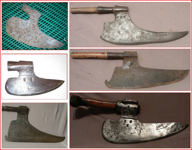

en tapant cela sur internet je suis tombé sur cette image venant de votre propore forum !
La dernière en bas à droite est très semblable !

c'est sans aucun doute une doloire "aile d'oie" d'origine surement autrichienne, et en ce qui concerne
la marque I H S , le H est "supposé" mais quelle aubaine pour un forgeron chrétien de se nommer Isidor Salmon, par exemple
et d'en profiter pour imiter le monogramme trilitère avec la croix latine au dessus sur ses fabrications ...
sinon pour IHS :
IESUS, HOMINUM SALVATOR (« Jésus, Sauveur des hommes »), IESUM HABEMUS SOCIUM (« Nous avons Jésus pour compagnon ») ou encore IESUS, HOMO, SALVATOR
(« Jésus, Homme, Sauveur ») rencontré souvent dans des textes latins. Ensuite IHS ce sera Jésus tout simplement.
Beaucoup de références sur le Net pour toutes ces abréviations religieuses.
Sur notre forum, il y a d'autres sujets sur ce genre de hache.

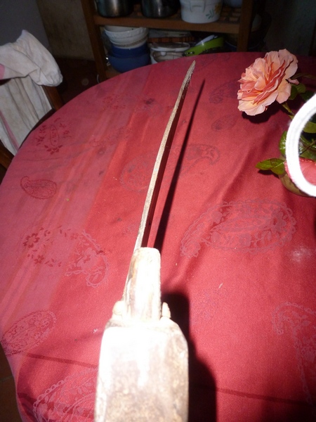

Voici ce qui est en ma possession
Extrait de l'excellent ouvrage "Das werkseug der Zimmermann" Ouvrage de fond rédigé par un collectif
https://www.amazon.de/Das-Werkzeug-Zimmermanns-Hans-Tewes-Schadwinkel/dp/38…
Malheureusement mes connaissances dans la langue de Goethe sont plus que tres limitées (Gross malheur !!)

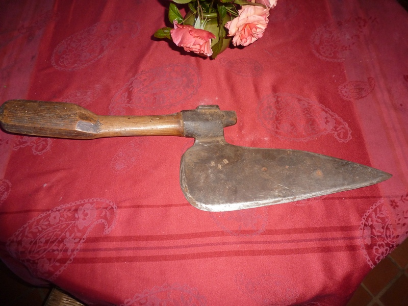

Aile d'oie achetée à Guillaume Touchard, au début de ma collection. Il l'avait chiné depuis peu à un vide grenier du Mans (de Le Mans dans le sept deux) Nous nous sommes interrogés sur authenticité de la bête.
Il s'avère que tout est certainement authentique et d'origine, dont le manche, sa cheville de blocage et son ergonomie particulière qui oblige une prise en main "orthodoxe" -main droite en avant, main gauche en retrait ....  Le galbe de la lame est également particulier et prononcé.
La lame est fine et légère, je me pose des questions sur son efficacité à l 'équarrissage... A suivre

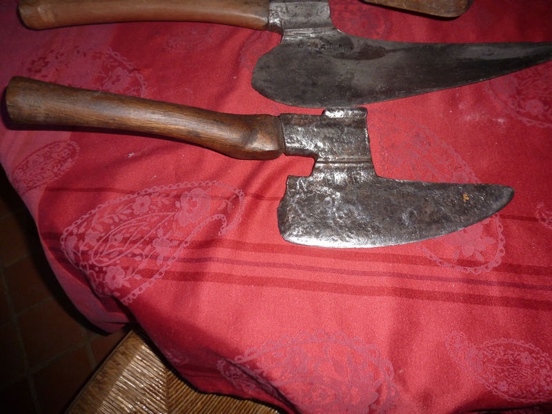

Une autre aile d'oie achetée à un collectionneur (célèbre)
Manche d'origine Lame plus lourde et moins galbée, à la prise en main, on sent que cela va le faire
Les deux haches mesurent respectivement 71 et 69 cm

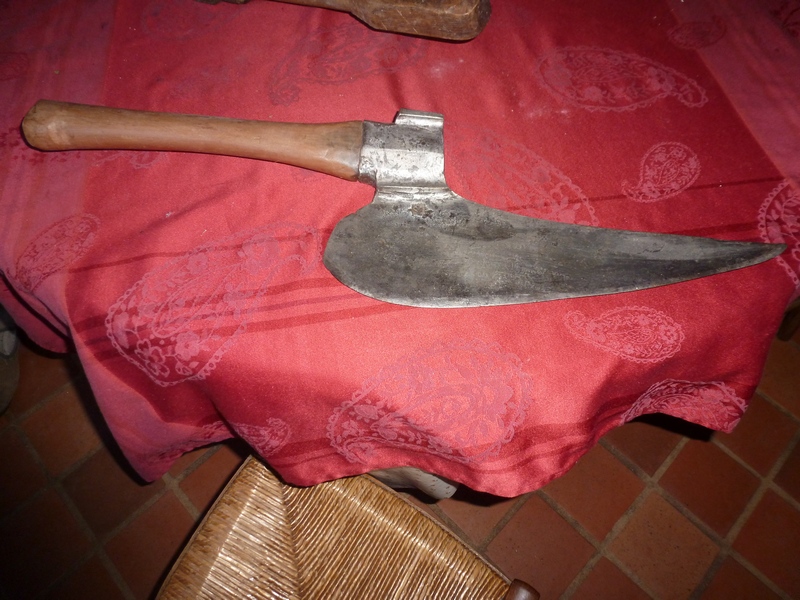

Un modèle pour dame , le fer ne mesure que 24 cm, le manche n'est pas d'origine et ne "colle" pas vraiment
J'ai vu récemment deux photos d'aile d'oie identique au 1er modèle, pas moyen de retrouver où Evil or Very Mad

ce poinçon semble bien n'avoir aucun rapport avec l'art religieux bien qu'il reste énigmatique ..
pour instruire les mécréants ^^ JHS  :jésus homme saint
INRI :  jésus de nazareth roi des juifs  (ou Henri selon Dany Boon ^^)

Un voisin a donné cette hache vers un ami qui habite Slovenie...
Cette forme était courante en Styria - l'ancien région de l'Empire Austro-Hungarien renommé pour son acier et la taillanderie...
en plus des renseignements au sujet des 'breitbeils' et 'langbeils' autriciennes et allemandes ici: http://www.michaelblank.at/collection-of-edgded-media/
