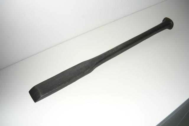

Je n'hésite pas à plagier Rico et son sujet sur les herminettes pour vous faire part de mes interrogations sur les ébauchoirs de charpente.
Voici celui que vient de trouver Yoyotte à Quévert, le pays des Mordus de la pomme à coté de Dinard
Il s'agit donc d'un outil emblématique des charpentiers de bâtiment, un "ciseau à bois" entièrement métallique, utilisé de préférence avec une massette ou un marteau rivoir.
Contrairement au ciseau à bois, son manche est dans le prolongement de la planche.
Il servait à l'origine à ébaucher la mortaise avant de l'enlacer à la tarière, la recaler et l' équarrir à la bisaigue
Ceci avant l'invention des tarières hélicoïdales...

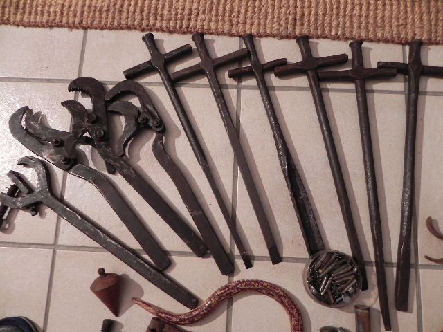

Voici une tarière d'un type que je pense ancien, parfois appelée "tarière anglaise"  (?) j'ai plutôt entendu parler de laceret  et l'ai utilisé dans une seule boite pour "régler la tire" (on décale les trous(enlaçures) de cheville -tire carrée - et on donne un coup de laceret en biais pour faciliter le chevillage)
Je possède plusieurs  tarières de ce type dont une neuve de 27mm (un pouce, la largeur ancienne des mortaises) marquée avec un 7 de charpente,celle présentée mesure 18mm, le diamètre des chevilles ...
J'en possède une autre de 48 mm(?) issue du chantier Le Marchand (construction navale)
Bien entendu, je n'ai connu et utilisé que des tarières hélicoïdales pour lesquelles il suffit de piquer la mouche sur le trait de lignage (ça reste quand même chiant et physique) Bien entendu, ce passage obligé à l'époque laissait rapidement la place à la mortaiseuse à chaine....
Revenons à nos moutons
Comment se fait-il que l'ébauchoir, encore présent dans les caisses à outils des charpentiers contemporains pour sa polyvalence, son efficacité  et sa robustesse soit aussi rare dans les brocantes et vides greniers.
Peut être allez vous m'en montrer des dizaines (j'en déduirais que je suis passé trop tard) peut- être que cet humble morceau de fer aura fini sa carrière comme ciseau de maçon....
PS, j'ai employé les termes du métier, n'hésitez pas pour me demander de traduire un peu si besoin

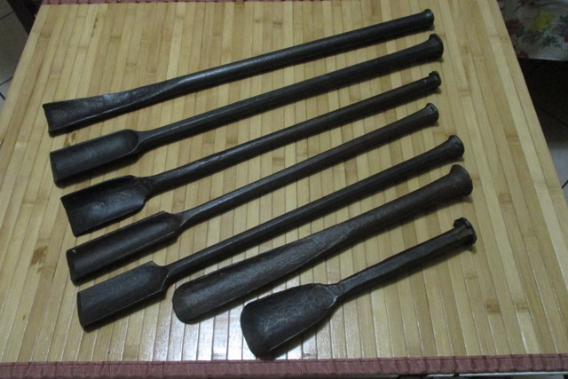

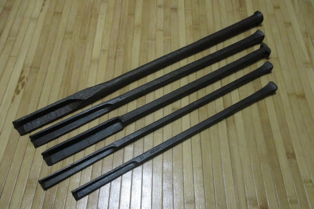

Voici ce que j'ai ,s'agit-il des outils dont tu parles
Pas du tout !!!
Belle série de ciseaux de charron et de gouge....
Ce qui signifie que tu n'en as pas non plus .....?!!

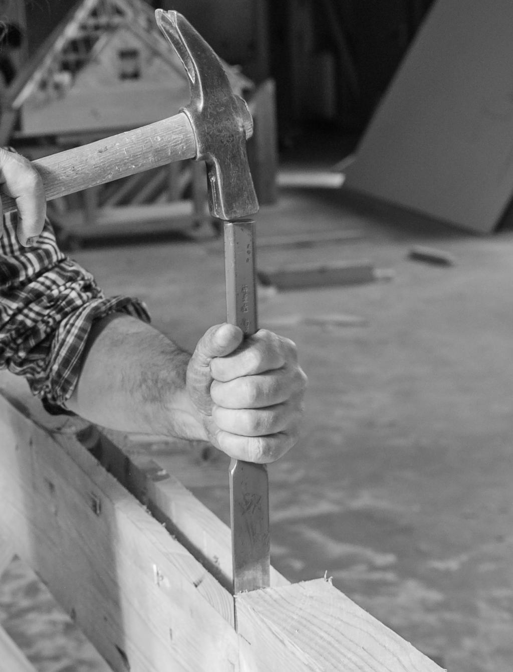

x
Modele contemporain (Leroy Merlin ?)
Idem, ébauchoir Muller presque neuf utilisé pour finir proprement un embrèvement
Cet outil pourrait presque être utilisé pour recaler (aplanir - fignoler - retoucher ) la partie de l’embrèvement sous mon avant bras car le manche ne gênera pas pour l'utiliser à la manière d'une pontache

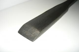

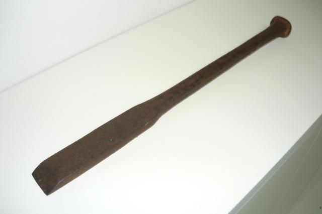

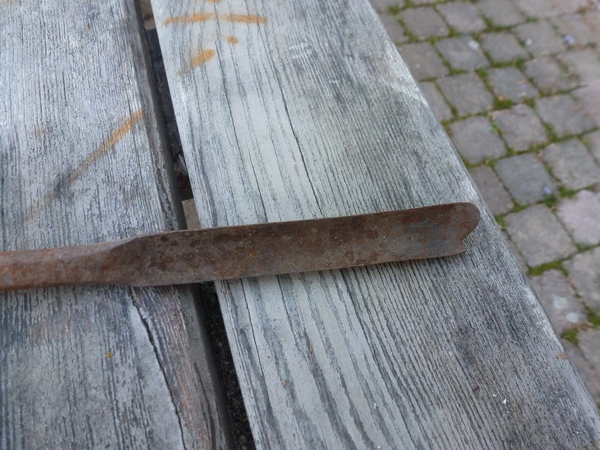

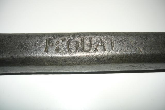

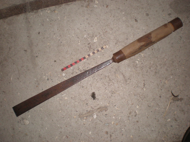

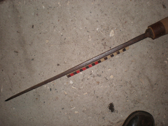

Quelque précisions sur l'ébauchoir:  on distingue un léger chanfrein sur le dos ,  il est marqué F JOUA .... ( nom du propriétaire ou du fabricant ???)
et petite rectification concernant sa largeur ,elle se situe entre 33 et 34 mm et non pas 30 mm
voici quelques photos
