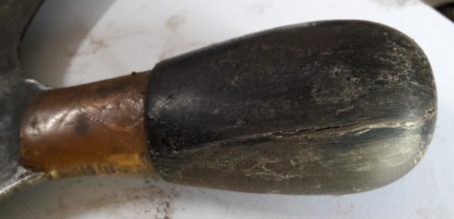

Quelques indications sur la façon dont j'ai procédé pour restaurer le manche d'un couteau à pied. Je suis bien loin de maitriser cela. C'était une première pour moi.

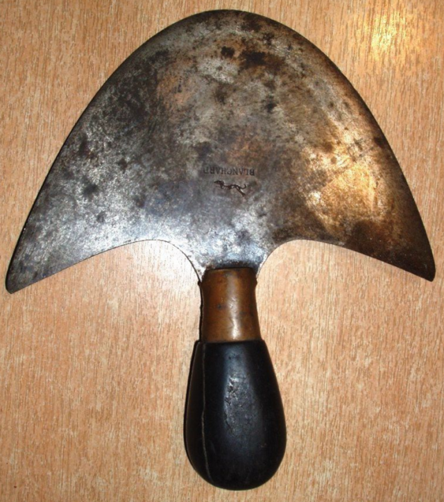

État d'origine :

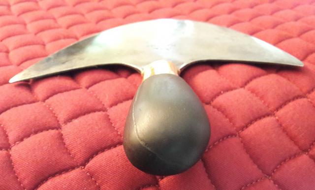

État final (non parfait, j'en ai conscience) :
Pour commencer, j'ai nettoyer la fissure avec une brosse. Un coup de compresseur aurait été plus efficace.

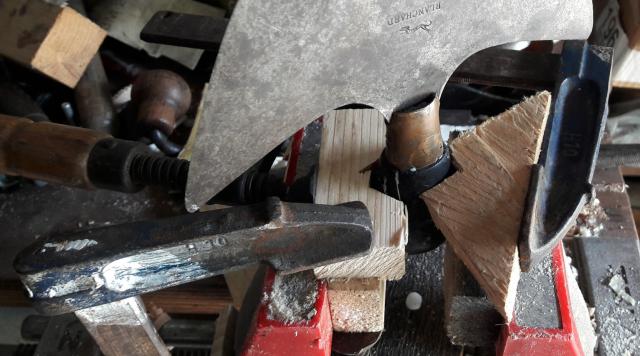

J'ai ensuite bourré de colle blanche et ait tenu fermement le manche dans un étau. Le manche étant en forme de poire, j'ai procédé comme sur la photo pour que la pression soit bien répartie partout.

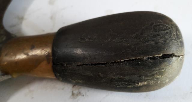

Après collage, voilà ce que ça donne :
Je n'ai pas été très malin. La première photo montre clairement un manque de matière. Ça n'a pas loupé le collage n'a pas tenu.

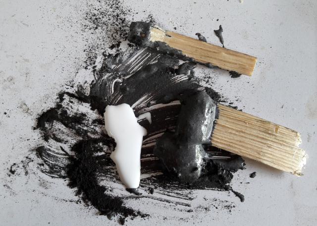

Après plusieurs tentatives infructueuses, j'ai décidé de desemmancher le couteau, ce qui m'a permis d'ouvrir le manche en 2. J'ai donc enlevé au maximum la colle sèche que j'ai mis. J'ai alors fait un mélange de colle blanche et de copeaux fins d'ébènes afin de permettre de combler les manques. Désolé pas de photos. Le résultat est satisfaisant. Et surtout le manche tient.
J'ai ensuite préparé de la poudre d'ébène à l'aide d'une lime, que j'ai ensuite mélangé à la colle blanche pour faire une pate à bois et combler des quelques petits trous restants.
S'en est suivi une séance de ponçage du manche avec différents papiers de verre jusqu'à obtention d'un résultat qui me convient. Ensuite passage du produit d'Edith (nom familiale donné au mélange d'1/3 d'huile de lin, 1/3 d'alcool à bruler et 1/3 d'essence de térébenthine) sur le manche.
Emmanchement et puis voilà.
