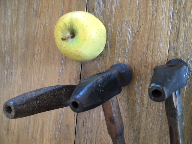

J'ai ces marteaux depuis environ 200 ans et j'ai toujours pensé qu'ils étaient pour poser des rivets ; Mais si je me trompe ?

Tu es sacrément âgé Bidoudog si tu as ces marteaux depuis 200 ans !! Laughing
Quel est la profondeur des trous ?
J'ai pensé effectivement à des marteaux bouterolle pour former la tête des rivets (dico DB p 92), à condition que le trou ne soit pas trop profond et qu'il soit de forme hémisphérique.
Je ne vois pas ce que cela pourrait être d'autre.

bonjour ...j ai le meme genre de marteau avec un trou au deux extrémité .....
je pense a des marteau de tapissier on met le clou a l envers dans le trou on positionne la pointe et voila ......Gilbert

Oui, je suis vieux Sad
La face ou table du marteau a été durci, donc pas à frapper. Le trou est parallèle 6.5 dia et 12mm de profondeur.

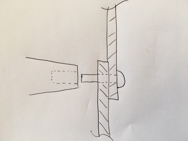

Je pensais que cela pourrait être utilisé pour s'assurer que les deux plaques sont bien plaques les unes contre les autres avant de former la tête
Messages: 10 388
MessagePosté le: 05/05/2017 11:56:05    Sujet du message: marteau pour rivet?? Répondre en citant
12 mm de profondeur pour riveter, soit faire l'écrasement de la tête, cela me paraît trop
6,5 mm de diamètre pour marteau de tapissier comme l'écrit coudray, cela me paraît gros
Donc, je ne vois pas mieux que ta version, Bidoudog.

ne pas oublier que le diametre le la tete d un clou de tapissier fait 9 mm environ ( voir plus ou moins )
et c est la tete qui rentre dans le marteau .......

Je comprends votre logique Coudray mais Je pense que les marteaux sont trop lourds pour la tapisserie, les manches sont brûlées en plusieurs endroits, ce qui indique que les marteaux ont été utilisés dans le cadre d'un travail à chaud.

Jamais entendu parler de marteau-bouterolle, le rivetage nécessite un tas possédant si possible en creux l'empreinte de la tête de rivet, une bouterolle et un marteau.
Je suis favorable à l'idée que probablement pour un travail répétitif un utilisateur ait eu l'idée de transformer des marteaux en chasses emmanchées pour serrer les assemblages sur le rivet avant bouterollage.
