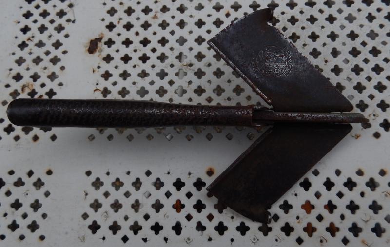

Pouvez vous m'aider (encore une fois!) je n'arrive pas à identifier cette "pince cisaille" elle effectue des coupes à 90° mais ce qui m'interroge c'est le matériau sous la partie coupante de la cisaille c'est apparemment un alliage à base de plomb.

L'outil soumis à l'identification me semble être une cisaille multifonction avec guide d'onglet.
J'utilisais ce genre de cisaille pour les bandes de plomb auto collante servant à équilibrer les premières jantes en alu.

Bonjour.  Outil d'électricien destiné à couper les baguettes en bois destinées à recevoir les fils électriques, vers  1945  50 voire avant.

+1 avec juste

+2 c'est juste.
meme vers 1960

JUST  (fontaine ) dit que c'est juste

Cette pince permettait de couper à 45° les baguettes en bois qui servait de gaine pour les fils électrique.
J'en possède une (que je n'ai pas sous la main) et qui est marquée: ELECTROCOUPE ou ELECTROCUT si je me souviens bien...

La mienne est marquée ROTAX sur le dos d'une branche et MOULURAX sur l'autre ,
avec du plomb face à la lame pour en épargner le biseau .
MANUFRANCE proposait un modèle combinant coupe-tube à l'avant et coupe-baguette à l'intérieur des branches :

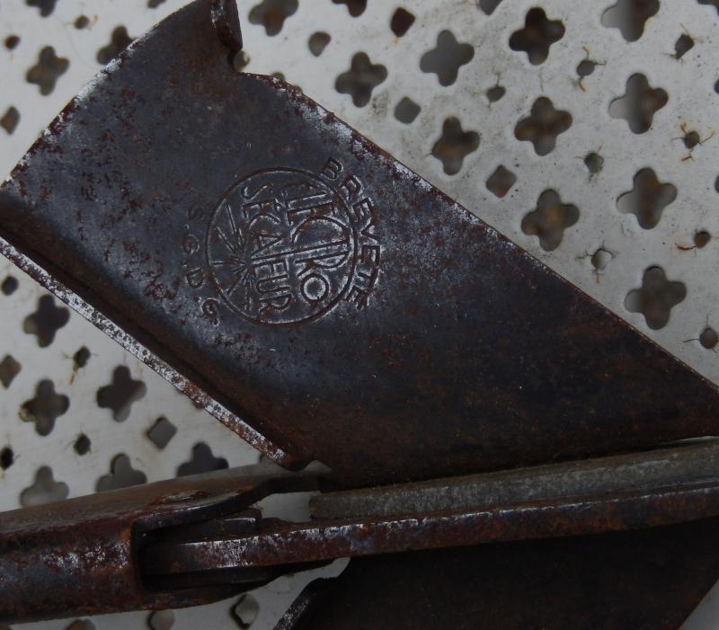

Confirmation de ce que j'avançais:
Celle-ci est marquée: ELECTRO SECATEUR Breveté S.G.D.G.
