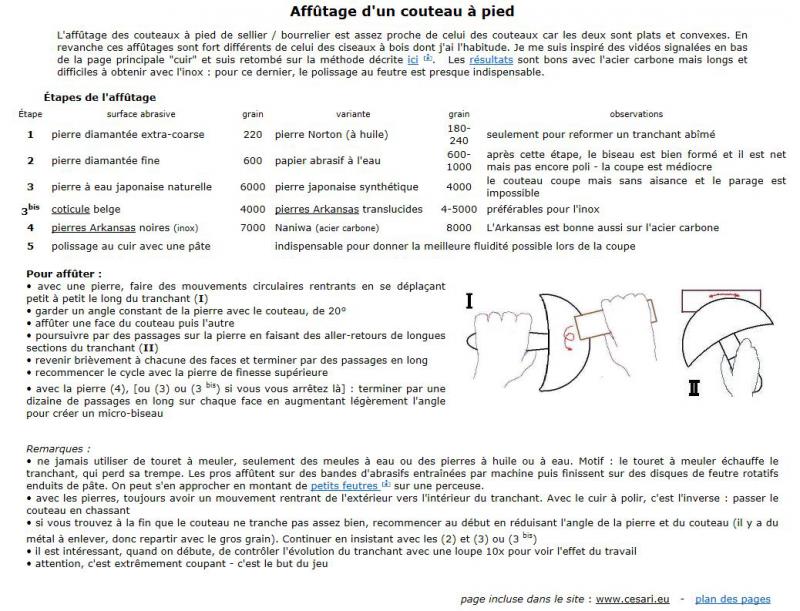

Dans l'attente de mon modeste tuto vidéo sur le sujet que je posterai ici, je suis tombée sur ça, pas mal! D'ailleurs si on peut recenser ici les liens vers les vidéos et articles sur le sujet, à critiquer positivement ou négativement, indiquer les astuces et conseils de chacun propre à l'affûtage de cet outil... Tout conseil est le bienvenu Smile Même si y'en des bons et des moins bons... Même moi je tâtonne encore et commets des erreurs!
http://www.cesari.eu/bricolages/cuir/affutage_couteau_pied.htm

Emoutures diverses, explications claires, c'est une plate sur le couteau à pied :
http://coustil.free.fr/coutel_emouture_fr.html

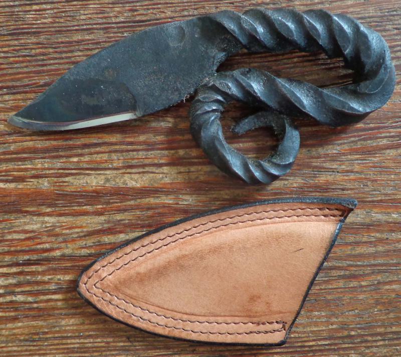

Il m'est difficile d'expliquer comment je pratique pour mes outils étant donné que je suis équipé professionnellement, ce qui n'est pas le cas de la plupart des membres. De plus, j'ai la forge et ses machines à disposition Okay

On peut voir juste des photos? Ca me fera envie....
Posts: 6,085
PostPosted: 26/05/2017 09:25:36    Post subject: Affûtage couteau à pied, alènes, tutos vidéos Reply with quote

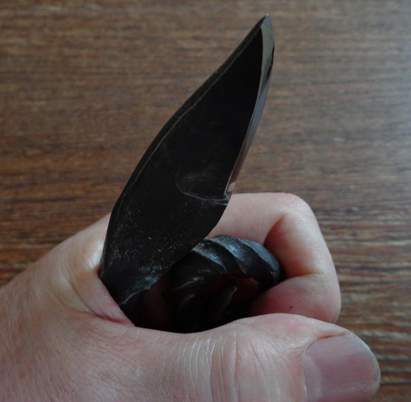

Bonjour Déjà une petite photo de mon couteau de poche
