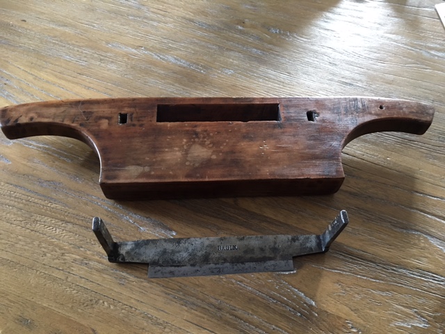

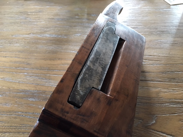

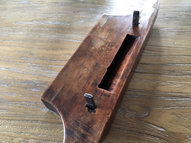

Bonjour les spécialistes,
J’ai appris par Dams qu’en fait j’ai quelques outils pour le cuir (ce que je ne savais pas) parmi lesquels cet ancien couteau à parer. Quelqu’un peut-il me dire ce qui manque pour régler la hauteur de la lame ?

Je ne pense pas que cet outil soit destiné au cuir. En tout cas je ne connais ni le modèle, ni la marque.
Peut-être que Mégis saura nous éclairer ou un expert des métiers du bois.

Même avis, je ne pense pas que ce soit un couteau à parer.
C'est plutôt une wastringue ou un rabot de fond de tonnelier.

comment pensez-vous qu'on règle la hauteur de la lame?
Messages: 9 831
MessagePosté le: 15/04/2017 15:38:44    Sujet du message: Plane parer Répondre en citant
On enfonce plus ou moins le fer tout simplement....j'ai des wastringues avec un fer semblable.
Sur un couteau à parer, le réglage se fait par vis écrou, et à l'opposé du tranchant du fer, il y a une barrette métallique.

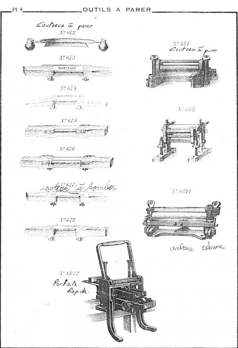

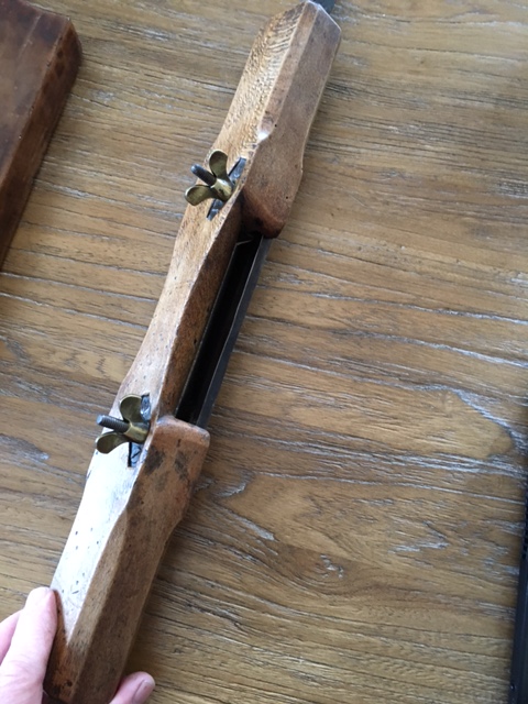

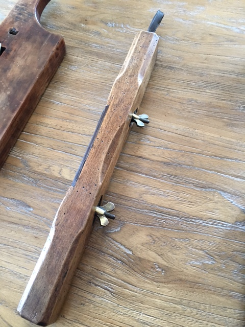

comme celui-ci ?
Messages: 9 831
MessagePosté le: 15/04/2017 16:25:32    Sujet du message: Plane parer Répondre en citant
exactement !

Exact, rien à voir, le dernier outil est un couteau à parer Blanchard, parfois nommé "paroir". Very Happy
Très utile pour refendre les lanières de cuir. Il existe plusieurs variantes de cet outil, avec lame inclinable par exemple, axes articulés...
