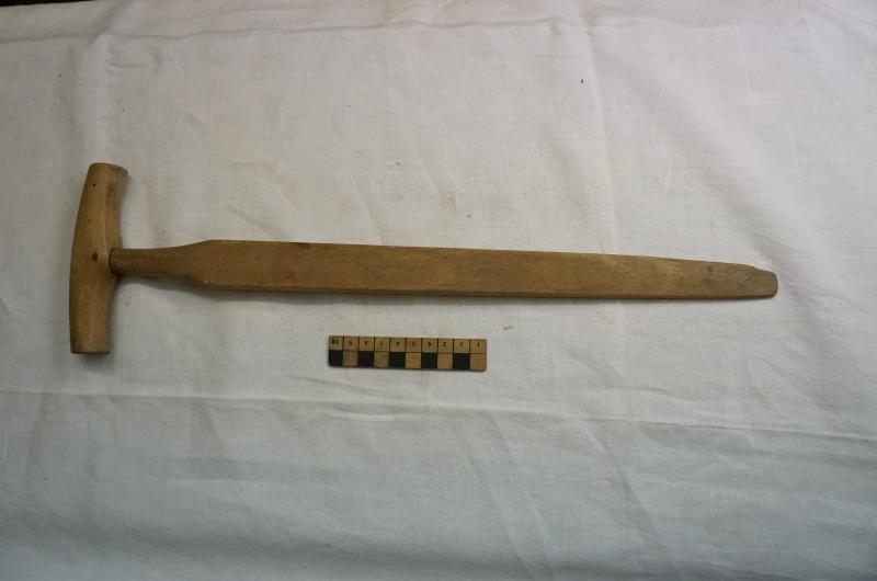

rectangle de bois en sifflet en largeur et épaisseur au bout d'une poignée
qu'est ce que c'est ? à quoi cela peut servir ?
J'ai pensé tout d'abord à un mandrin pour faire des passants en cuir, mais l'outil me parait un peu long et la poignée pourrait être gênante, bien qu'elle peut faciliter l'extraction du mandrin dans le passant.
Puis, à un outil pour manipuler des tissus en pile.
Mais, c'est peut-être un plantoir, mais la tige de bois en sifflet ne parait pas très justifiée.
Si vous avez une idée, merci !
en particulier, un avis des spécialistes du cuir pour l'hypothèse du mandrin pour passant

MessagePosté le: 13/04/2017 23:51:43    Sujet du message: Trouvé : poussoir à rembourrer de chaisier cathapaia Répondre en citant
Bonsoir JEF,
Je pense à un outil de chaisier/rempailleur comme ici : http://paietafontana.free.fr/cataloguedesvieu/index.html
bonne nuit !

Merci à tous, réponse inattendue et qui me satisfait....mon premier outil de chaisier.

eh oui plus court et sans manche ça ferait un bon mandrin pour former les passants
mon interrogation une chaise paillée peut -elle être rembourrée ??

bonsoir,
http://www.paillagecannagetraditionnel.com/reparer-paille-chaise-nantes-loi…
Messages: 9 933
MessagePosté le: 14/04/2017 20:04:56    Sujet du message: Trouvé : poussoir à rembourrer de chaisier cathapaia Répondre en citant
Merci, Rico59.....le doute n'est plus permis !

appelons un chat ...un chat   ton outil  devrait s'appeler un bourroir   et non un rembourroir utilisé par le tapissier pour garnir un siège rembourré
il est cité comme tel sur laphoto du lien
