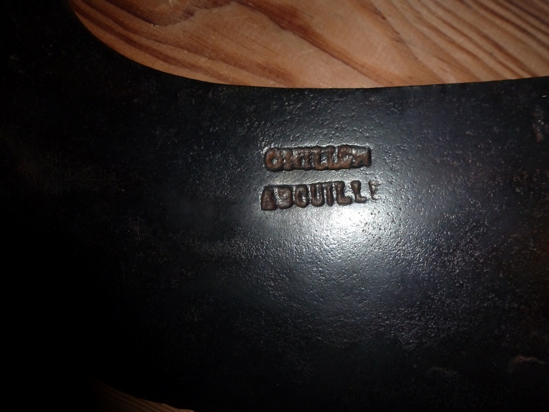

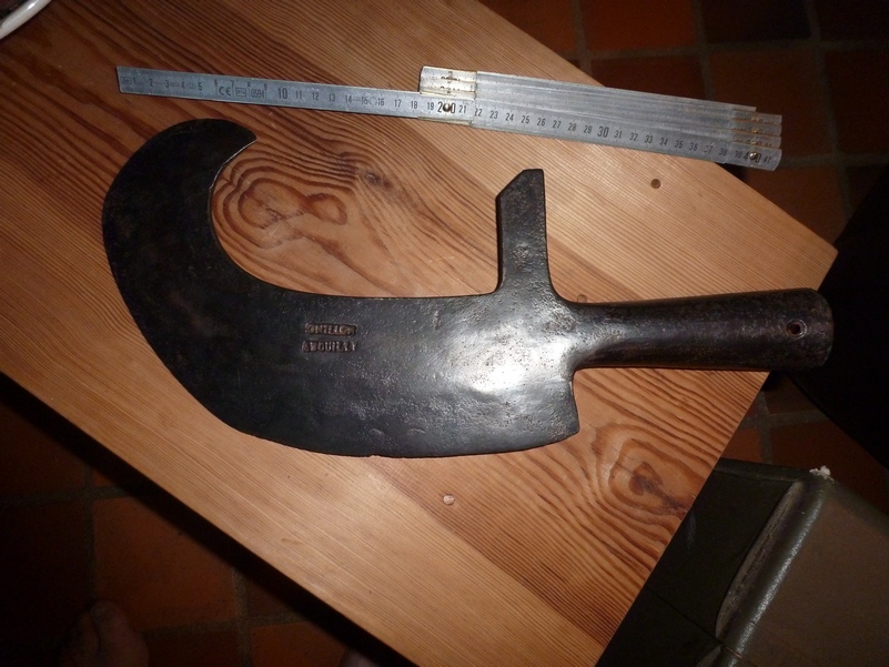

Acheté il y a quelques temps dans un lots de coupe marc sur le Boncoin à un habitant de Niort
ONILLON
ABOUILLE
Ce weekend, réunion de famille à Bouillé (Loretz) 79
Le couteau de pressoir à tout de suite été identifié par un des tontons par alliance (viticulteur en retraite) mais aussi :
Léon Onillon, maréchal ferrant (chevaux et boeuf) rue de la mairie (désormais rue Rabelais) ayant exercé de la fin de la guerre 14 au années soixante etc etc Les plus vieux de la belle famille se souvenaient tous de lui et de ses pies qu'il faisait parler..
Moralité, un outil de très belle facture avec une histoire ? elle est pas belle la vie ? Bon c'est vrai y'a plus le manche.

Bonjour a tous .....LOURSENBOIS ? peut tu me dire SVP pourquoi ,le doigt en fer sur le dos de t on
coupe marc ....ta réponse servira bien sur pour d autre .. ( j ai bien une douzaine de coupe marc semblable...)
merci de preter un peu de ta plume ....Gilbert

 pour pousser avec le pied comme une bêche  Question
Messages: 9 171
MessagePosté le: 05/05/2017 08:48:15    Sujet du message: Coupe marc du Thouarsais Répondre en citant
+1, ça me paraissait tellement évident que je n'avais pas répondu!
Les Haches de D.B. page 212 : " D'autres possèdent une excroissance faisant office d'appuie-pied (fig 511, 512, 513, 518)." ces figures sont respectivement affectées aux départements: 50, 56, 35 et 50.

bonjour a tous .....MICHEL 66 : je voudrai que tu explique comment on utilise le coupe marc debout
pour pouvoir mettre le pied ....ne pas oublier que dans bien des cas le pressoir ce trouvait dans un endroit bas de plafond
voir en plus la grosse poutre en travers qui tenait la vis ........
je voyais beaucoup plus...l ergot servait au démontage de la cage ....( voir carrée....) GILBERT

Salut coudray,
Tu n'as certainement pas été sans remarquer, qu'il y a des multitudes de formes dans le coupe marc : selon la nature du marc: raisin, pomme et autres, selon les régions, selon les pressoirs, selon … on peut sortir des dizaines de critères.
Tu n'es donc pas obligé d'utiliser un coupe marc à appuie-pied si tu n'est pas dans une région où il est en coutume, si tu n'as pas la place de te tenir debout sur le gâteau de marc, etc…
Tu remarqueras que le coupe marc de l'oursenbois, est taillant sur 2 cotés, en long pour être utilisé en couteau, et en bout pour être utilisé en bêche. Si tu n'as pas la place de te tenir debout sur le gâteau, tu peux l'utiliser en couteau.
Autre solution tu utilises celui de pereoutil58, qui a sensiblement la même forme, ne possède pas d'appuie-pied, mais un court manche à boule sur lequel tu te courberas pour y mettre tout ton poids et tu éloigneras ainsi ta tête du plafond ou de la grosse poutre en travers qui tenait la vis du pressoir.........

pour MICHEL maintenant les deux coupes marc a poignée boule ...ne coupe que sur un coté et en bout ...
j ai tout les coupe marc dont tu parle .....prend les lunettes ... je connais le cidre .. le marc.. la niole... et couper le gateau ...salut

Bonsoir MICHEL 66 c est moi a nouveau .... je voudrais que tu regarde le coupe marc de LOURSANBOIS n est pas tranchant
des deux cotés .......les coupe marc avec poignée a peau mot ne sont pas tranchant deux cotés non plus
il ne sont pas equipé de pédale n ont plus ... Il ne faut pas toujour essayer de nous en metre plein la vue ......

Pour info, tous mes coupes marcs (actuellement en ma possession) sont symétriques, les lames suffisamment fines pour qu'il n'y ait pas de biseaux
J' ai d' autre "outils de coupe" qui ne sont pas formellement identifiés (doloire, hache de pré, couteau de pressoir ??? , j'espère que l'avenir et le forum pourront m'éclairer))
Pour ce qui est du coupe marc du Thouarsais (pour le raisin)
La coutume veut que l'on s'aide du pied (collecté auprès du Tonton)
Je regrette de ne pas avoir acheter celui de Bièvres
Peut être encore plus caractéristique
C'est étonnant de voir des coupes marcs normand ( pour la pomme )de même forme mais dans l'excroissance pour le pied
Va falloir que je me décide à faire des photos de ma (petite) collection de coupe marcs, sinon de son usage, de la proximité de forme avec certaines haches de pré et de sa représentation sur les tableaux avec des chouans dessus !!
