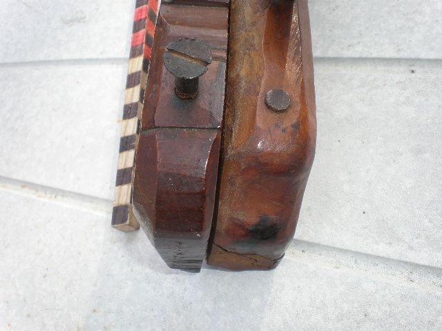

MessagePosté le: 10/04/2017 08:19:53    Sujet du message: bouvet du pas de calais Répondre en citant
je l'ai mis aussi dans mes achats 2017 sur le forum
et je me suis dit que vous ne regarder peut être pas tous les sujets Wink
ça commence fort Okay
un bouvet qui appartenait a l’arrière grand père de mon vendeur et qui était artisan a côté de Desvres 62
est il d'origine de ce secteur  Question
 j'attent l'avis des connaisseurs

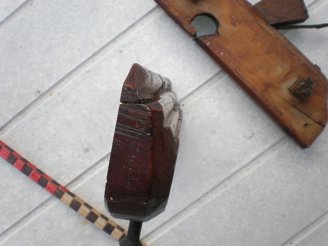

Genre de pièce unique que j'adore.
Si je comprends bien les photos : une joue datée 1762 a été fixée par 2 vis à bois sur les tiges d'un rabot à moulure équipé à l'origine d'une joue mobile, le résultat c'est un rabot à moulure à guide fixe.
Une vue en bout, permettant de visionner le profil obtenu, serait la bienvenue.

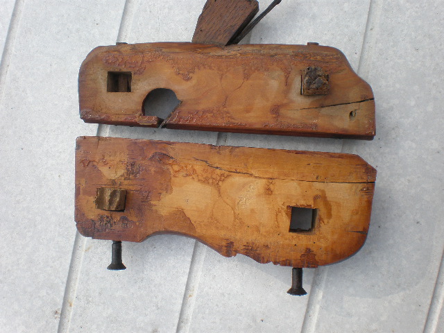

MessagePosté le: 14/05/2017 16:55:34    Sujet du message: bouvet du pas de calais Répondre en citant
voila voila ...
les les tiges sont pourrie
les deux parties ont la même longueur
mais la partie datée est mieux décoré mieux fini
 les vis  permettait de bloquer a la largueur voulu sur les coulisses presque disparue

MessagePosté le: 27/05/2017 22:28:11    Sujet du message: bouvet du pas de calais Répondre en citant
Les deux parties se ressemblent à peine (pas le même bois, pas la même patine, pas les mêmes moulures, pas la même couleur, pas le même profil, pas vraiment la même longueur). Bloquer les tiges avec des vis à bois tient du bricolage d'amateur. Mais la date semble bonne.
A 5 €, on peut évidemment écarter l'idée d'un faussaire, mais pas de quelqu'un (le grand-père ?) qui a maladroitement apparié deux parties sans doute très anciennes, qui sait pour l'utiliser une seule fois.

MessagePosté le: 29/05/2017 00:35:04    Sujet du message: bouvet du pas de calais Répondre en citant
On peut tout imaginer bien sûr...
Les deux parties semblent de la même facture, certes, ils ont sans doute été faits à peu près à la même époque à l'intérieur de la même culture artisanale, à vue de nez nord de la France ou Belgique ou Pays-bas, je ne saurais trop dire n'étant pas spécialiste de ces régions.
"Avec les mêmes outils", ça c'est de la poésie, il faudrait avoir de bons arguments qui, me semble-t-il, manquent. Ou alors dire : "avec le même genre d'outils". Oui, des outils à main genre ciseaux.
Le système de coulissage correspond parce qu'il a été ajusté. A partir de quoi on ne sait plus, par exemple un système avec des tiges plus petites, ou autre chose. De plus, en général, les fûts ch'tis qui vont avec un conduit ne sont moulurés que du côté extérieur, ce qui n'est pas le cas ici. Et comme le même guide ne peut pas servir de nombreuses fois à cause du système de blocage par vis à bois qui détruit les tiges, je maintiens mon opinion d'un bricolage maladroit.
Donc, je poursuis mon travail de sape de ton envolée romantique :mrgreen: , désolé Rico. Imaginer des tas de trucs sans base sérieuse, c'est peu scientifique. :(
Mais il reste en effet un témoignage de très vieux bouts de bois, et ça, c'est déjà quelque chose. :? Ça fait rêver.... 255 ans, du temps de mon arrière-arrière-arrière-arrière-arrière-arrière-arrière-arrière-grand père. Je ne connais même pas son prénom...
