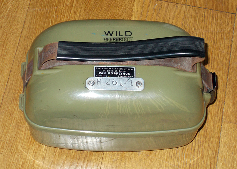

PostPosted: 09/04/2017 20:42:07    Post subject: Nivelleur Wild Reply with quote
Pour une somme raisonable ce jolie exemplaire dans sa boite d' origine.

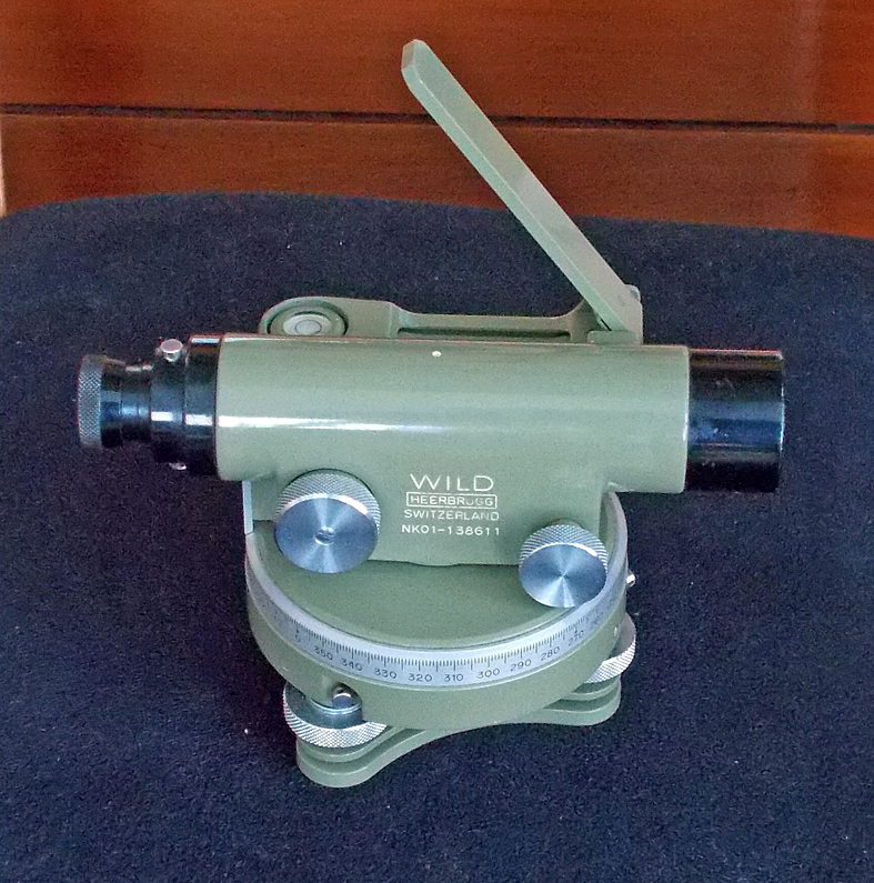

PostPosted: 09/04/2017 20:52:57    Post subject: Nivelleur Wild Reply with quote
Lunette de chantier
Pour les niveaux, les distances, les azimuts et accessoirement, l'implantation.
Une superbe acquisition d'un outils rustique, polyvalent et précis avec.... son trépied Okay

PostPosted: 09/04/2017 21:11:30    Post subject: Nivelleur Wild Reply with quote
Helas pas de trepied... Confused

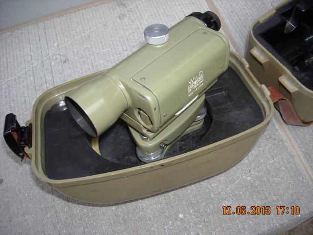

PostPosted: 09/04/2017 21:19:11    Post subject: Nivelleur Wild Reply with quote
...j'ai acheté, presque le même, sur une brocante, il y a plus de 10 ans et j'ai trouvé un pied compatible quelques semaines plus tard ...
et Richard possède un modèle un peu plus récent en jaune/orange ! Wink

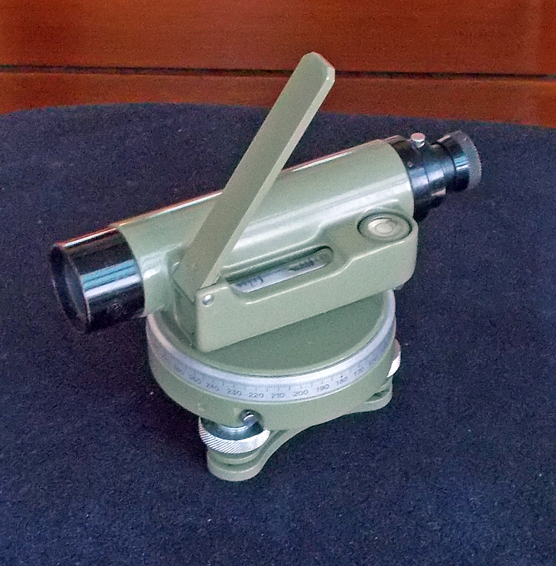

Posts: 7,888
PostPosted: 09/04/2017 23:42:53    Post subject: Nivelleur Wild Reply with quote
Toujours en service, même si je dois trouver une nivelle sphérique pour remplacer la pièce d'origine défaillante.
Un instrument qui rend des services pour des levés simples et l'implantations des niveaux en maçonnerie.
L'optique permet en principe des visées jusqu'à 100 mètres avec assez de précision.
Outre le pied, il faut aussi une mire de 4,00 m.
Posts: 1,758
PostPosted: 10/04/2017 07:48:51    Post subject: Nivelleur Wild Reply with quote
Attention aux chocs !  Avant utilisation, vérifier qu'elle soit "juste" .  Sur les derniers chantiers que j'ai faits, j'utilisais encore une lunette ,
quand le laser n'était pas dispo .  La mienne est une "Slom"... Mire de 4 mètres nécessaire pour les nivellements de terrains.
Pour des niveaux de maçonnerie , un simple mètre pliant suffit.

PostPosted: 10/04/2017 07:52:11    Post subject: Nivelleur Wild Reply with quote
Je n'avais pas fait attention, c'est la première fois que j'en vois un vernier en degré. !!! Shocked (Lunette suisse, pour la Suisse ?) puisse qu'en France le grade est préféré et utilisé
Par ailleurs, à mon sens, la mire n'est indispensable que pour la topographie

PostPosted: 10/04/2017 08:20:50    Post subject: Nivelleur Wild Reply with quote
Mienne est vendu a Bruxelles il y a une plaque sur la boite...importeur pour la Belgique et le Congo!! Very Happy
