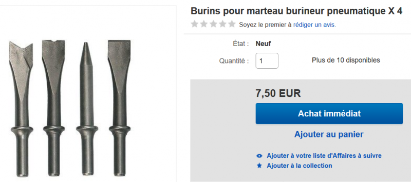

1 et 2 il semble que ce soit des outils pour le travail de la pierre (sculpteur?)
3 grattoir de mécanicien.
Messages: 4 838
MessagePosté le: 04/04/2017 23:38:53    Sujet du message: Identification d'outils Répondre en citant

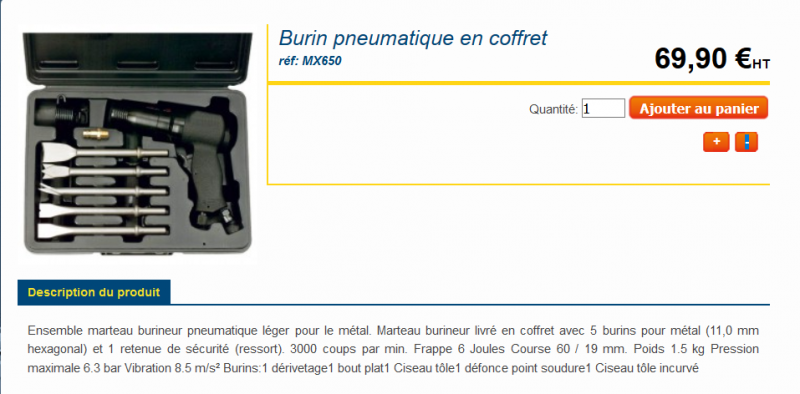

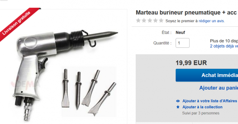

# 1 ciseau de carrossier pour "marteau" pneumatique .
Messages: 4 838
MessagePosté le: 05/04/2017 08:56:58    Sujet du message: Identification d'outils Répondre en citant
# 1 : BURIN pas ciseau :

Outil N° 1 est dépourvu d'emmanchement SDS - manche cylindrique et lisse- donc je me demande
comment se fixe le manche dans le marteau burineur s'il s'agit d'un burin  Question

L'outil 1 doit être utilisé comme le 2 où c'est un ressort qui le maintient sur le marteau pneumatique.
Le même principe existe sur les marteaux piqueurs et je peux vous dire que ça tient bien.

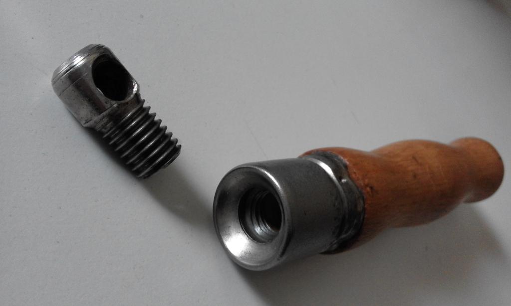

Outil N° 4

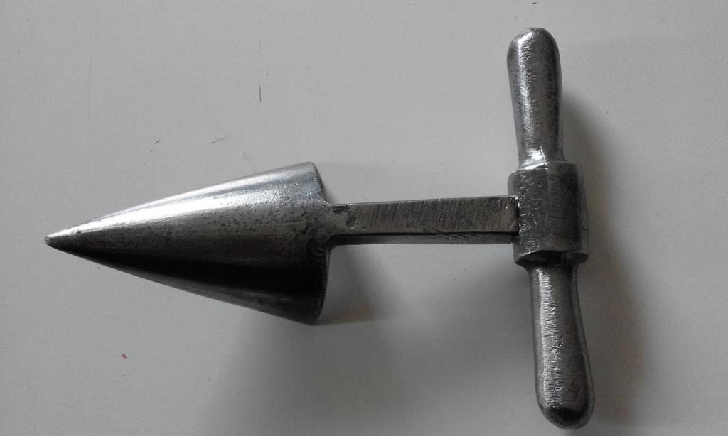

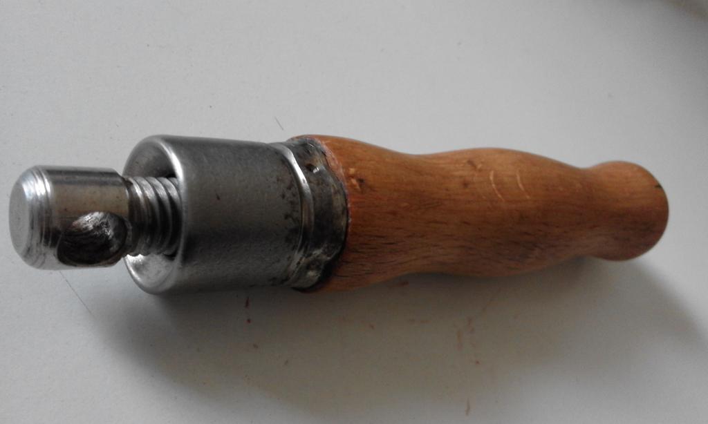

c'et un emporte pièce un peu étrange

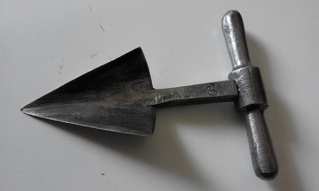

Outil N°5
c'est un alésoir diamètre 40 mm. quelqu'un a une idée de son utilisation
Inscrit le: 16 Sep 2012
Messages: 1 111
MessagePosté le: 10/04/2017 10:53:48    Sujet du message: Identification d'outils Répondre en citant
pourquoi emporte piece?
queue de cochon pour evaser les tuyaux de plomb.

MessagePosté le: 10/04/2017 11:14:15    Sujet du message: Identification d'outils Répondre en citant
Bonjour La quincaille,
d'après vous une pièce spécifique qui se monte dans l'alésage de la vis ? une fois fixée on peut évaser les tuyaux ?
Messages: 1 111
MessagePosté le: 10/04/2017 11:23:10    Sujet du message: Identification d'outils Répondre en citant
photo 1 reponse 1ere ligne,
photo2 reponse 2eme ligne.
j'aurais du preciser.
