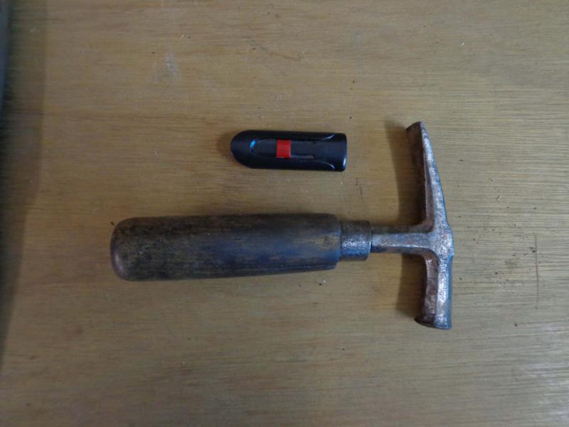

MessagePosté le: 28/03/2017 10:34:19    Sujet du message: Petit marteau Répondre en citant
A quoi pouvait servir ce petit marteau ? Le stick mesure 6cm

bonjour Michel
c'est le 2eme ,tu a acheté les marteaux des 7 nains? Razz

Bonjour Pierre
Ce sont des outils qui traînent à Ostiches et qu'on est occupé à trier. Et je dois t'avouer que mon ami Pascal de la forge, qui amène ces outils, mesure environ 1m90 Shocked Donc, pas de nain .

...me fait beaucoup penser à une tête de "canne-marteau" qui aurait été recyclée !?

marteau Blanchard raccourci   avec manche Tartenpion  !....pour artisan ayant bras trop longs  Shocked

bonjour Bernard je dit marteau de vitrier raccourci pour travail en petite largeur

de ciselure : paraît-il ... http://www.forum-outils-anciens.com/t8592-MARTEAU-DE-CISELURE.htm#p120699
pour le charpentier et le coffreur (GEPPETTO le 5 mars ), j'ai des doutes !!!

Merci, Yves , pour le rappel. Quand j'irai à Ostiches, je regarderai mieux comment est fabriquée la soie de ce marteau, si elle est ronde ou carrée ou...
Pour coudray et mégis, je vais regarder les catalogues.

  eh oui gilbert marteau de bourrelier et marteau de vitrier  sont assez identiques (à part les manches)

D'accord avec toi ,mégis, marteau de vitrier ressemble au marteau de bourrelier, Pour les marteaux entièrement métallique, la différence est au niveau du manche : l'extrémité du manche est épaisse sur le marteau de bourrelier, peut-être pour s'en servir pour pousser le crin ?, elle est mince pour le marteau de vitrier.

bien vu pour les 2 marteaux tout acier ....celui de bourrelier a son extrémité arrondie plate épaisse ...^pour pousser le cas échéant
celui de vitrier l(extrémité est aplatie comme un burin pour démastiquer éventuellement
un marteu tout acier a la désagrément de prodiure des ondes de choc dans le bras

...comme cela n'a pas été mentionné, je suppose que la tête ne comporte aucune marque visible Exclamation Question

Ben non ! sinon je l'aurais mentionnée. Mais... parfois des marques sont sur le manche, notamment chez Blanchard, et ici on ne peut la voir. D'où, quand j'irai à Ostiches, je vais l'inspecter et peut-être désemmancher.

Je l'ai revu et n'ai pas pu voir la soie, mais je pense qu'elle est ronde et matée en bout de manche. On ne le voit pas bien sur la photo, la panne est fendue pour enlever les clous.
