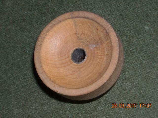

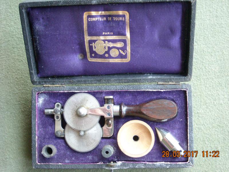

j'ai regardé dans ma collection de compte-tours et j'en ai trouvé un, à peu près, semblable :
...il semblerait que ce soit la pièce en bois qui te fasse défaut !
Malheureusement, je ne possède que l'exemplaire qui se trouve dans la boîte Embarassed
mais cela doit pouvoir se tourner sans trop de difficulté, ...à condition de posséder un petit tour, ou de connaître quelqu'un ...

Bonjour Paul

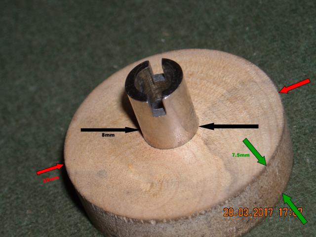

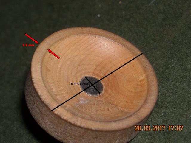

Merci pour ta réponse,ton compte tours est exactement le même,peux-tu m'indiquer les dimensions et les détails de la pièce qui me manque,elle a l'air en partie en bois et en métal.Je fais partie de l'association "l'outil en main" lancée par les compagnons du devoir et nous avons un atelier de tournage,j'ai un vieux morceau de buis qui devrait faire l'affaire.

Bonjour Paul Smile
Un grand merci pour ces photos et ces indications précises;donc l'élément en forme de fil à plomb ne se fixe pas sur le compte tour mais sans doute pour régler l'aplomb de la pièce dont on veut mesurer le nombre de tours.

Pour ce qui est du disque, la dimension du diamètre dépend du nombre de décimales données à "pi"
circonférence 100 mm divisée par "pi" (3.1416) = diamètre 3.183 mm Shocked
J'ai indiqué 3.200 mm, mais j'ai mesuré avec le pied à coulisse en plastique que j'avais sous la main ... Embarassed
je ne pensais pas qu'une précision de l'ordre du 1/100éme de mm était nécessaire Wink

Rassure toi,tes dimensions étaient précises,c'est moi qui ai mal lu la notice du catalogue;j'ai confondu diamètre et circonférence!
